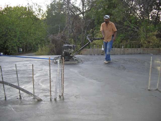

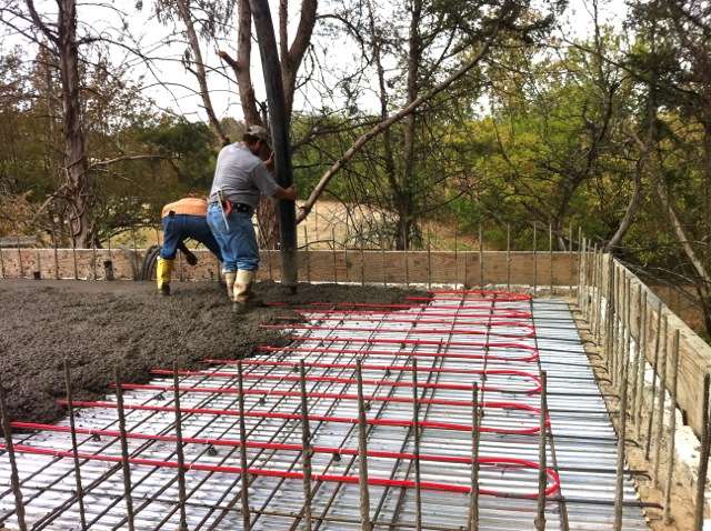

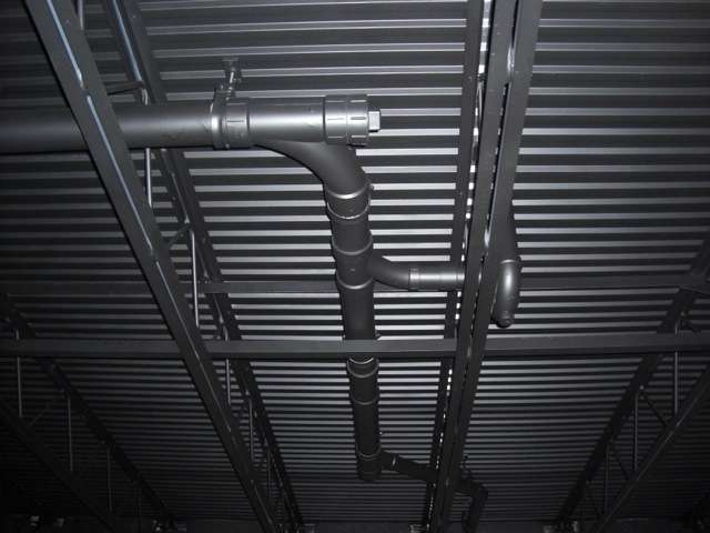

5.7.2012  (#19)
2012/20120705815409.JPG
(glatter Beton -> spiegelt (ist nicht nass))
2012/20120705374995.JPG
2012/2012070520809.JPG
  •  poidl23
5.7.2012  (#20)
HiJa, den Flügelglätter kenn ich eh, von meiner Garage.
