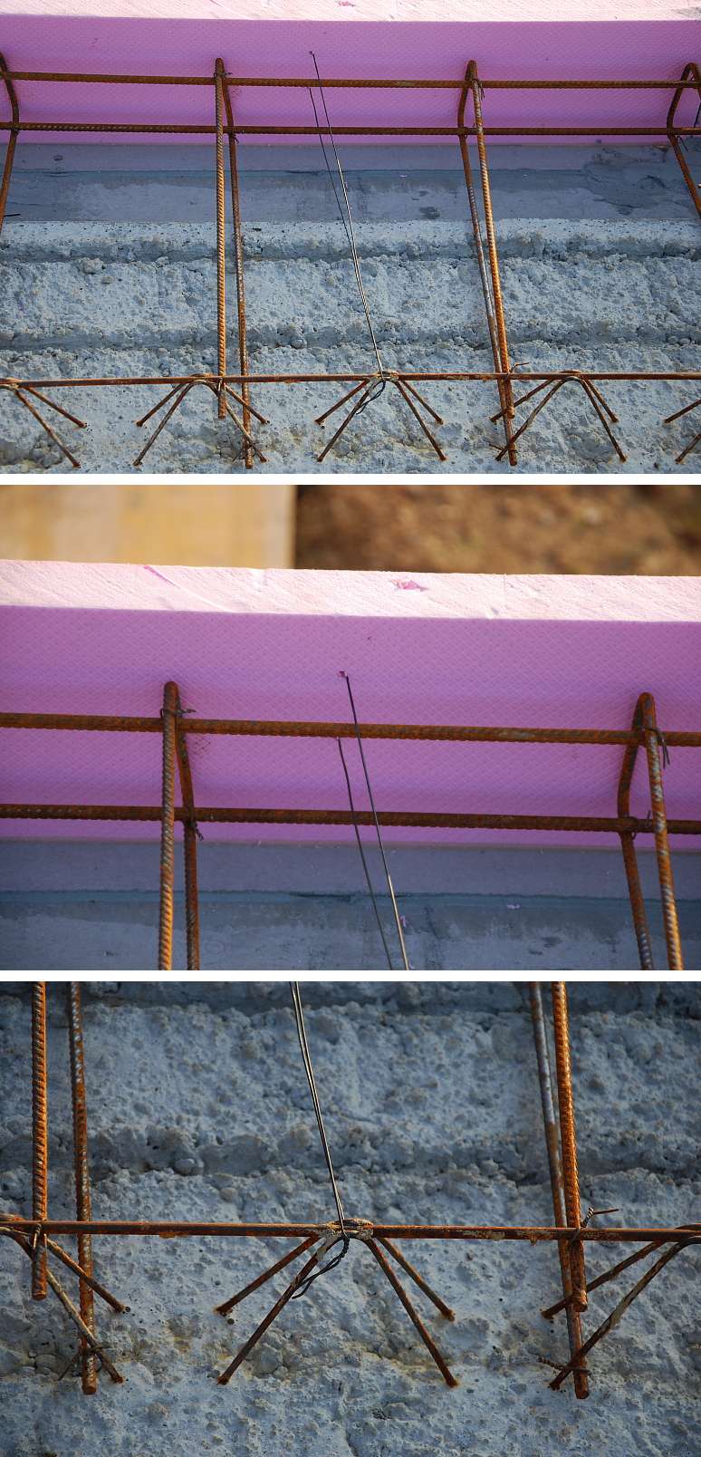

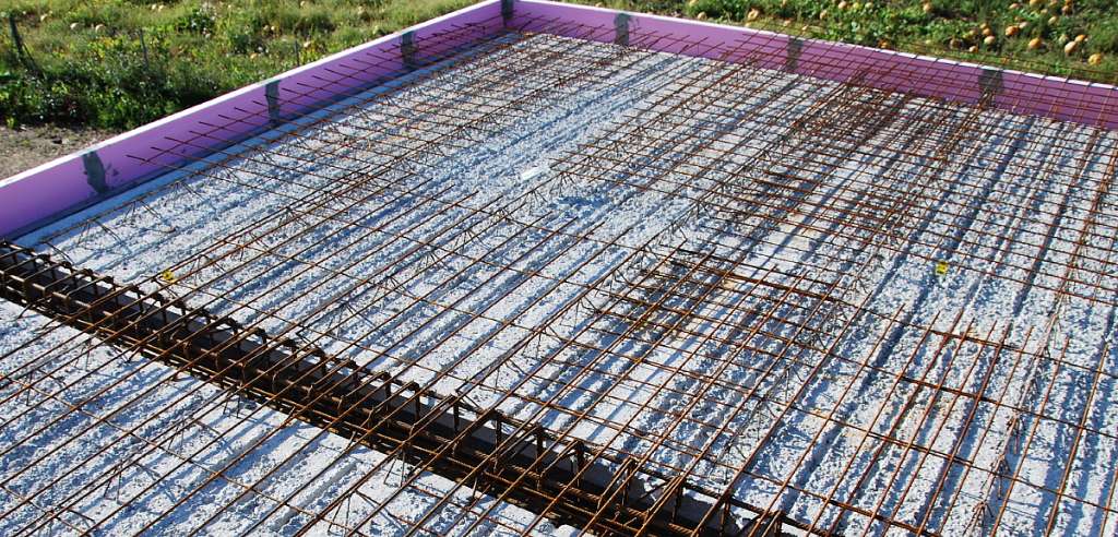

Einfach mit den XPS Deckenrandschalungen!
Wurde erst kürzlich hier besprochen.
Mit Klebespachtel oder Fliesenkleber befestigen.
Zur Sicherheit würde ich Dachlatten an der Aussenseite anlegen
und diese mit Draht durch das XPS nach innen führen und am Eisen befestigen. Beim rütteln nicht zu nahe ranfahren.

@weissmi - Nein, meine am Foto sind nicht von PrimaRosa...sind welche aus
meinem Baumarkt, keine Ahnung was für ein Hersteller.
Wegen der Festigkeit beim betonieren hab ich oben schon geschrieben...
..am besten auf der Aussenseite von den Schalungen eine Dachlatte
anlegen und mit Draht nach Innen fixieren. Den Eisendraht einfach
durch das XPS durchstechen über der Dachlatte rausführen einen bogen herum und unter der Latte wieder durch das XPS nach innen.
Den Draht dann einfach an dem Bewehrungseisen fixieren,,fertig!!
2012/20120610726695.JPG
