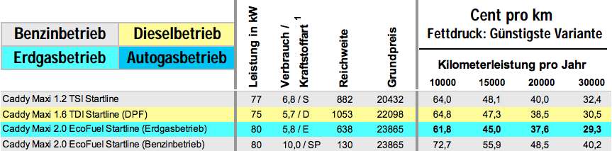

Auch wenn es für DICH ein Apfel-Apfel-Vergleich ist, hinkt - er vorne wie hinten. Den CNG unter dem Durchschnitt zu fahren und den Diesel über dem Durchschnitt zeigt ja schon: "da hat's was". Niemand braucht feuchte Träume vom 3l-Golf zu haben, es reichen reale 4-5l/100km (1.200-1.300km mit 60l) um Kostengleichheit herzustellen.
Ich werfe dir nicht vor es sei realitätsfremd, du wirst schon wissen, was du tust. Der Vergleich ist aber erst legitim, wenn alle Rahmenparameter identisch sind. Fahr mal ein Jahr runter und berichte dann von den GESAMTkosten. Der Verbrauch wird im Winter nicht nur wegen des Benzins nach oben gehen. Dann kann man einen Vergleich ziehen, der aussagekräftig ist. Lediglich die Treibstoffkosten bei fragwürdigem Rahmenbedingungen zu vergleichen ist zwar reisserisch, aber nicht zielführend.
2012/20120525168651.PNG
http://www.adac.de/_mmm/pdf/g-b-d-vgl_47097.pdf
Rechne es dir selbst raus bei 30.000km/a. Bei angenommenen 10% Benzin und 90% CNG kommst du im arithmetischen Mittel auf:
40,2 * 0,1 + 29,3 * 0,9 = 30,39c/100km
Der Diesel kommt auf:
30,5c/100km
Wegen 0,11c/100km (macht heiße 33€ pro 30.000km und ist weit entfernt von deinen prognostizierten 1.750€) stelle ich micht nicht länger doppelt so oft an die Tankstelle, zu der (ich persönlich zusätzliche) 20km eine Richtung fahren muss. Wie immer: die Gesamtkostenrechnung ist interessant, alles andere ist Pimpifax und Selbstbetrug.
Und nicht zu vergessen: die Deutschen gehen von 1,45€/l Diesel aus und 1,05€/kg CNG. Der Diesel ist bei uns im Verhältnis günstiger als in Deutschland, also geht obige Rechnung eher für den Diesel auf als für den CNG.
Dennoch, bin gespannt auf deinen Praxisbericht nach einem Jahr. Bitte sei mir nicht bös, wenn ich einen Vergleich und Erfahrungsbericht von einen 2 Wochen gefahrenen CNG Neuwagen zu einem jahrelang gefahrenen TDI etwas kritisch betrachte. Da nehme ich lieber die Durchschnittsdaten des ADAC, die sind aussagekräftiger.
Die Ernüchterung kommt eh früh genug, es hat noch jeder von seinem Neuwagen geschwärmt, das legt sich aber bald. ;)

Na dann, Alter vor Schönheit. ;) Rechne dir aus der ADAC Tabelle einen ähnlichen Motor raus. Den Caddy Life habe ich leider nicht gefunden, also habe ich den Caddy Maxi genommen. Aber auf mehr als 2c/100km Unterschied kommst du nirgends und der CNG wird bei Besteuerung genau so uninteressant wie die LPG in der Liste, die alle in Summe teurer sind als der Diesel. 2c/km sind zudem bei 30.000km heiße 600 Euro im Jahr! Das sind bei 9.000 Euro Gesamtkosten im Jahr (30c/km) ja unglaubliche 6,6% Kostenersparnis. Ja bummstinazi! :)
Da rechne ich den geringen Benzinverbrauch gar nicht dazu, denn dann wird die Gegenüberstellung schon Harrspalterei. ;)
Es ist ganz egal, ob der CNG nur teilweise im Benzinbetrieb startet oder nicht. Die ersten 500m sind die ineffizientesten und da läuft genug Sprudel durch den 2l Hubraum, noch dazu teurer Sprudel.
Was meinst du mit korrekte Tabellen? Werden jetzt auch schon seriöse Tabellen der Autofahrerclubs in Frage gestellt? Steht doch alles im PDF, was miteingerechnet wird, und das ist eh noch nicht alles. In Summe sind die Kostendifferenzen im Verhältnis prozentual noch geringer als in der Berechnung vom ADAC.
