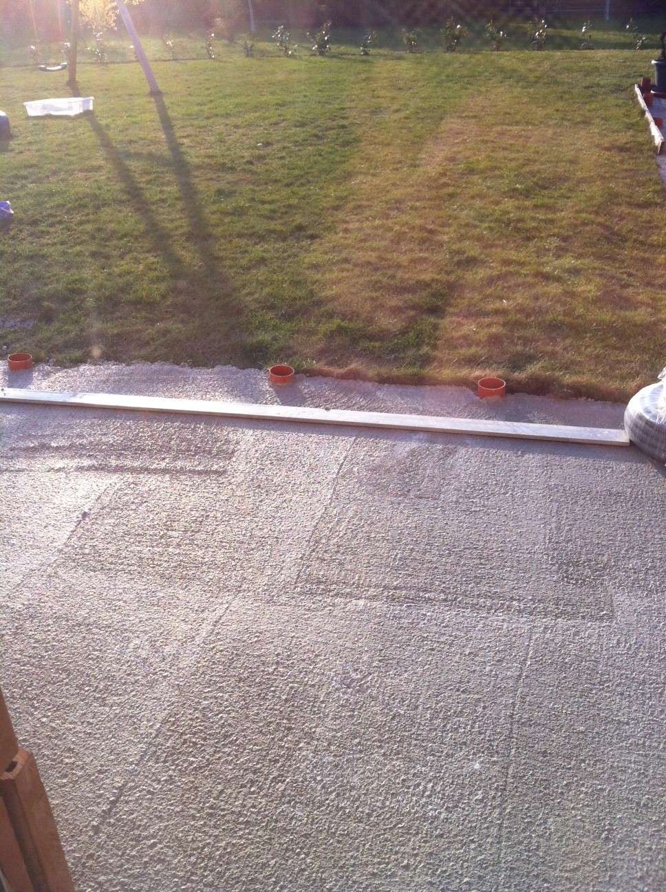

@andelal - Ich hab meine letztes WE betonieren lassen und wir haben nix geflämmt, aber eine 2-3% Gefälle rein gemacht und am unteren Ende jeden Meter ein Abflussmöglichkeit für Wasser in den darunterliegenden Schotterboden (einfach ein Regenablaufrohr rein)
Dadurch verhinderte man die Gefahr des Auffrierens im Laufe der Zeit

Aha. Gefälle haben wir eh, aber das mit der Abflussmöglichkeit kann ich mir nicht so richtig vorstellen.

Rohre - Einfach senkrecht durch den Beton rein ... beim Betonieren halt aufpassen dass sie nicht unfallen
2012/20120328620524.JPG
Jetzt muss ich nur noch den oberen Rand abflexen und fertig
Wenn ich mal Platten / Holz verlege sind die unsichtbar drunter

@Gawan - danke fürs Bild, jetzt kann ich es mir vorstellen emoji
