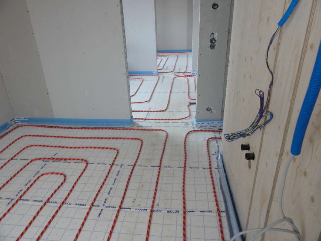

Eine FBH FBH [Fußbodenheizung] wird in Heizkreise aufgeteilt. Die Anzahl pro Raum ist von der benötigten Heizleistung des Raumes abhängig. Und die maximale Rohrlänge pro Heizkreis soll auf 100 lm FBH FBH [Fußbodenheizung]-Rohr begrenzt werden. Sonst wird der Rohrwiederstand im Kreis zu hoch. Beispielfoto!

.. ich mein hier die nicht einzelnen FBH FBH [Fußbodenheizung]-Kreise, sondern einen Heizkreis!
Das mit den +/- 100m habe ich auch oben geschrieben, ich rede jedoch vom Mischerkreis/Heizkreis! Hier wurde mir unabhängig von Installateur bzw. Haustechniker immer gesagt, man sollte pro Heizkreis nicht viel mehr als 200m2 anhängen. (bei einem Verlegeabstand von 10cm und 200m2 sind das ca. 1700m .. da müsste es dann eine Grenze geben, da sollten Sie eigentlich besser informiert sein)
.. hängt jetzt auch wieder davon ab, welchen Rohrabstand und wieviel FBH FBH [Fußbodenheizung]-Kreise ich verbaue.. aber unterm Strich meinten alle, bei ca. 200m2 gehört ein weiterer Heizkreis dazu.
(bzw. so wie in meinem Fall wo es 360m2 wären auf jeden 2. HK (Mischerkreise) zu realisieren.)

@mjaho - Alles klar. Ich werden den Haustechnikern nicht dreinreden. Aber die 1700 m würde ich nochmals nachrechnen.
