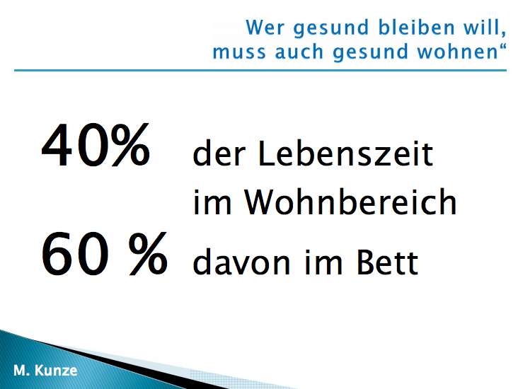

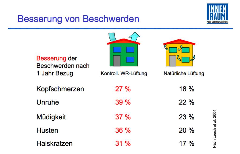

Peter Tappler und Michael Kunze haben besonders die Gesundheit auf den Punkt gebracht und endlich ein paar Daten springen lassen. Die möchte ich hier noch separat reinstellen, ich hoffe ich darf das.

@anho - Du kannst das alles gerne in der Studie von Leech nachlesen. Mir war aber schon vorher klar, dass von euch selbst wissenschaftliche Studien dazu angezweifelt werden.
In einer kanadischen Studie in 52 energieoptimierten Gebäuden mit kontrollierter Wohnraumbelüftung und 53 vergleichbaren, natürlich belüfteten Gebäuden wurde die Häufigkeit von verschiedenen gesundheitlichen Beschwerden und Befindlichkeitsstörungen unmittelbar nach Bezug des Gebäudes und ein Jahr danach abgefragt (Leech et al. 2004). Es ergaben sich zwischen den beiden Gruppen von Häusern signifikante Unterschiede in der Verringerung des Auftretens bestimmter innenraumtypischer Beschwerden im Beobachtungszeitraum. Dem Innenraum zugeordnete Beschwerden wie Reizungen der Kehle, Müdigkeit und Husten verringerten sich in den Gebäuden mit kontrollierter Wohnraumbelüftung signifikant stärker als in den natürlich belüfteten Gebäuden, nicht innenraumluftbezogene Beschwerden wie z.B. Durchfall oder Übelkeit zeigten diese Tendenz nicht. Die Unterschiede wurden von den Autoren auf die verbesserte Lüftung zurückgeführt.
http://www.innenraumanalytik.at/Newsletter/co2.pdf
Die Studie hat anhand 53 Probanden nachgewiesen, dass die Beschwerden ohne KWL KWL [Kontrollierte Wohnraumlüftung] vermehrt auftreten. Man kann dies sehr wohl nachweisen und es ist auch bewiesen, dass Raucher eklatant öfter an Lungenkrebs erkranken! Jeder langjährige Raucher stirbt früher oder später an den Folgen, wenn er nicht schon vorher durch andere Faktoren stirbt.
Die Auswirkungen von schlechter Raumluft sind unter Experten (Medizinern, Bauphysikern) unumstritten, du darfst aber gerne weiterhin bei deiner Meinung bleiben.
