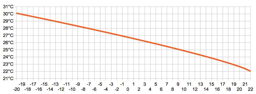

Vorlauftemperaturen - Ich war auch sehr überrascht, wie tief ich den Vorlauf schrauben kann, damit trotzdem die Raumtemperatur gehalten wird. Momentan liege ich bei Fußpunkt 22°C und Steigung 0,2, sprich derzeit irgendwo bei 28,5°C Vorlauftemperatur (-10°C). Hab' mir eine schöne Excel Tabelle mit der Kurvenformel gemacht, da kann man sich schön mit Zahlen spielen.
2012/20120208463756.PNG
