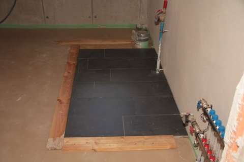

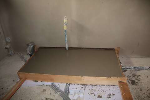

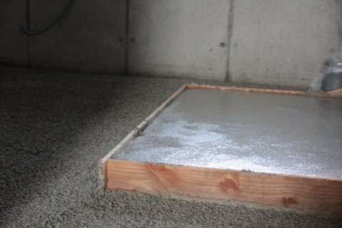

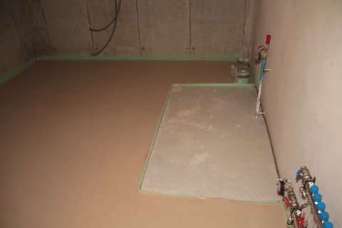

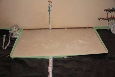

Timing - Bei mir war ich mit allem ein bisserl knapp dran. Ich habe mir dann von der Estrichfirma XPS + Beton machen lassen (bis Oberkante Estrich), als sie für die Ausgleichsschüttung im Haus waren. Ich wollte den Technikraum nicht vorschnell fliesen lassen, obwohl der Fliesenleger weniger ein Problem damit gehabt hätte. Daher wurde der Sockel vorher verfliest, der Technikraum gespachtelt und gemalt und kurz danach ist der Installateur gekommen und hat den Technikraum komplett installiert:
