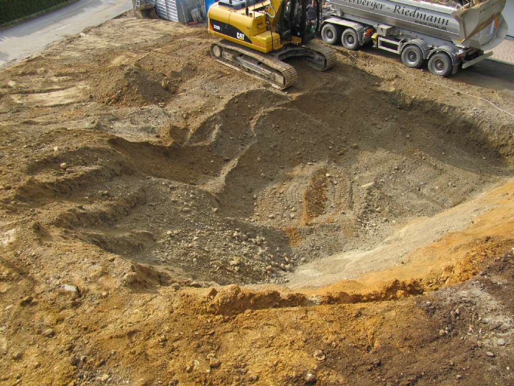

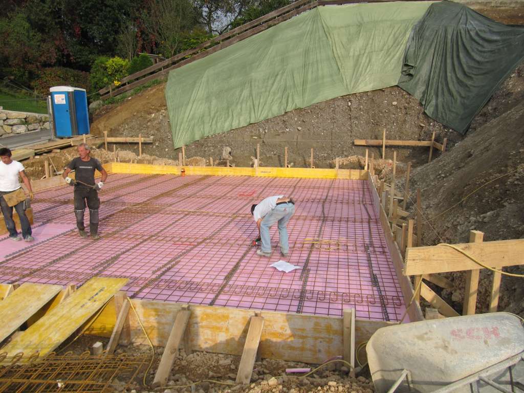

Würde mal sagen Plattenfundament - Anbei ein Bild - würde mal sagen ein Plattenfundament. Der Boden unter dem Haus ist aber Schotter (schlufig, trocken - siehe Bild).

@Axel - eindeutig ein Plattenfundament.
guter Untergrund dafür..
