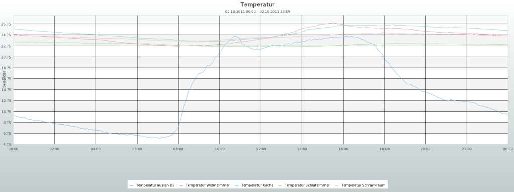

3.10.2011  (#7)
Heizen - Am Donnerstag wirds vorbei sein mit dem tollen Wetter.
Ich bin ein wenig über eure Aussentemperaturmessungen verwundert, in der Nacht kühlts doch schon empfindlich ab (5 Grad im Weinviertel).
Das um und auf ist momentan der solare Gewinn, wir beschatten nicht mehr ausser im Schlafzimmer, da untertags eh keiner zuhause ist.
Haus: EKZ keine Ahnung, da kein Energieausweis, aber NEH, Holzriegelbauweise, 30 cm Dämmung
Heizung: FBH mit Gastherme, KWL
Temperaturen siehe Diagramm.
Bei der Diskussion spielen aber einige andere Faktoren auch noch mit (wieviele Personen, Grösse des Hauses, wird jeden Tag gekocht usw.)
Letztes Jahr haben wir schon Ende August die Heizung aktivieren müssen, heuer siehts besser aus, was angesichts der Gas- und Strompreissteigerungen positiv ist.
