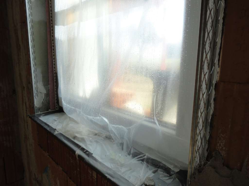

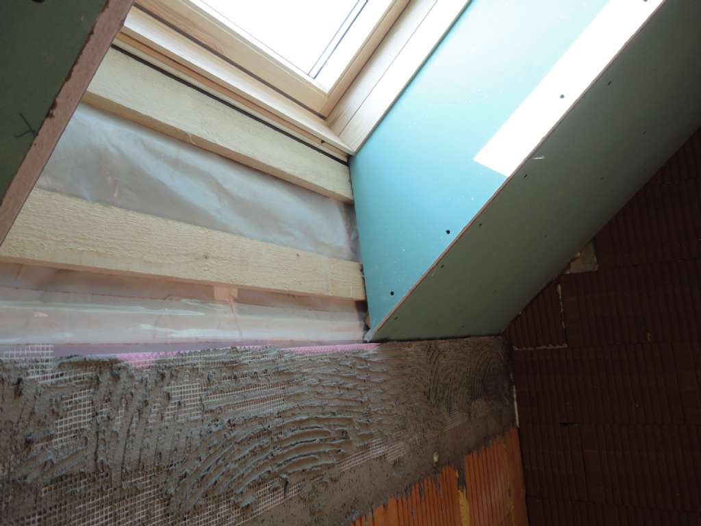

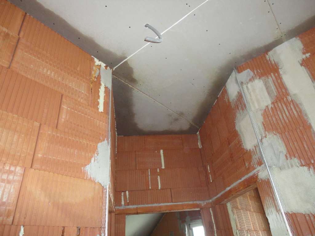

Aktuelle Situation ist: Rohbau fertig, Vollwärmeschutz kommt gerade drauf. Innen wurden alle Fenster geschlossen und abgeklebt und am Montag kommt der Innenputz.
Heute kam ich auf die Baustelle, alles riecht feucht. Blick zur Decke: Stehende Tropfen bei fast allen Wandberührungen.
(siehe Fotos)
Ich nehme stark an, dass das alles Kondenswasser ist - ist das normal? Vor Allem, da es gerade bei uns realtiv neblig ist....

ich nehme mal an - das man auf den Fotos die Zwischendecke EG/OG sieht.
Was ist den unter den Rigibsplatten?!? (Aufbau)
lg. steve

Das erste Bild ist im OG - unter den Rigipsplatten ist die Rauhschalung.
Also mein Dachaufbau ist:
Dachziegel
5cm Lattung
5cm Konterlattung
Folie
2 cm Rauhschalung
22 cm Steinwolle / Sparren
10cm Steinwolle / Querlattung
Dampfbremse
2cm Rauhschalung
1,25cm Gipskartonplatte

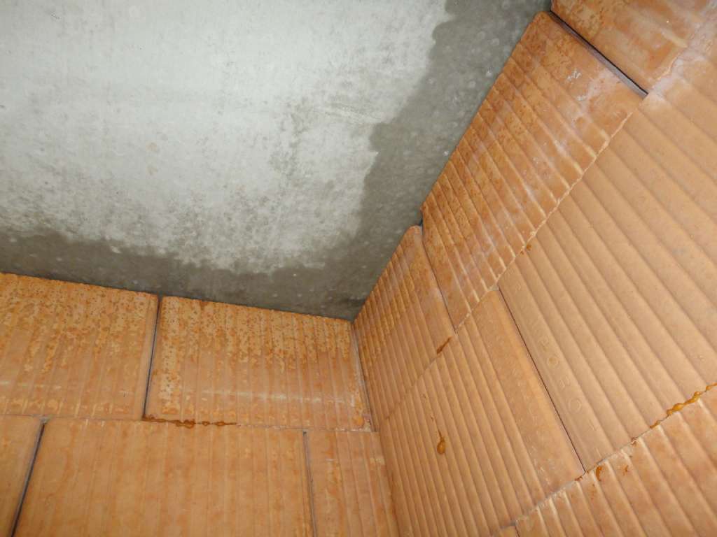

Das zweite Foto zeigt die Decke zwischen EG und OG, genau.

ja, so ein ergebnis ist völlig normalwenn man die dinge so wie beschrieben macht. ich bin der überzeugung, dass die reihenfolge der gewerke auf deine baustelle falsch laufen. dieses problem ist hausgemacht!
die gipskartonplatten hätten erst wochen nach dem innenputz montiert werden dürfen, weil gips sehr stark feuchtigkeit anzieht. die freuchtigkeit ist aber nur das geringere problem, die bekommst mit bautrockner oder tauschen der gipskartonplatten wieder raus.
ABER: im hohlraum hinter den gipskartonplatten befindet sich an den aussenwänden KEIN innenputz, damit hast du eine gebäude-UNDICHTHEIT. auch der vollwärmeschutz stellt keine gebäudedichtheit her (nur punktweise/wulstgeklebt), das macht nur der innenputz bzw. beim trockenbau die dampfsperre. der ziegel ist auch nicht luftdicht, weil die vertikalen schlitze keine mörtelfuge haben. keine abhnahme, sondern mängelrüge schriftlich per einschreiben mit fristsetzung... (such mal nach creator und mängelrüge in diesem forum).
was ist über der gipskartondecke? beheizte wohnfläche? unbeheizter dachboden? wenn die decke ein bauteil zu unbeheizten raum/aussen ist, dann muss eine dampfbremse am unteren ende der konstruktion vorhanden sein. diese müsste mit bauanschlusskleber rundum mit dem ziegel verklebt sein und diese verbindung rundum auch mitverputzt sein.
weiters ist es GEFÄHRLICH den vollwärmeschutz VOR bzw. unmittelbar nach dem innenputz auszuführen. wo soll die wand austrocknen? nachdem die puzkantleisten schon gesetzt sind, nehm ich an dass die putzer schon anfangen wollen und schon der silo vor dem haus steht.

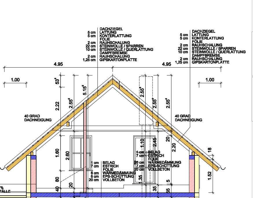

Also im Anhang mal der Schnitt unseres Hauses.
2011/20110925754329.JPG
Im Schlafzimmer haben wir keine abgehängte Decke. In allen anderen Räumen im OG haben wir die Decke auf 3m.
Wir haben laut Auskunft des Dachdeckers ein Kaltdach, weiß zwar nicht, ob das was zur Sache tut...aber erwähnen möchte ich es.
Ich fahre jetzt auf die Baustelle und schraube mal eine Rigipsplatte runter und schaue, wie darunter die Wände aussehen.
Ich denke aber, dass wir in den Bereichen mit abgehängter Decke, eine Dampfbremes an den Außenwänden haben.
Den Vollwäremschutz kann ich nicht mehr aufhalten, der ist schon fast überall oben.
Der Rohbau steht schon seit 2 Monaten ca. ich dachte nicht, dass da noch viel Feuchtigkeit drin ist, vor Allem, da ja die Ziegel verklebt sind.
Kann es nicht sein, dass jetzt, wo es nachts schon ziemlich abkühlt, das Haus innen einfach kalt ist (vor allem, da ja auch der VWS schon oben ist) und dann tagsüber, so wie gestern, die warme Herbstluft ins Haus kommt und sich an den kalten Wänden kondensiert und sich diese Problem spätestens dann erledigt hat, wenns draussen auch durchwegs kalt ist, bzw. Innen die Heizung in Betrieb geht?
Wozu soll ich Bautrockner aufstellen, wenn ich doch in der nächsten Zeit sowieso tausende Liter Wasser ins Haus bekomme, durch Innenputz und Estrich? Muss das Haus vorher schon komplett trocken sein, wo es doch dann eh wieder komplett nass gemacht wird (sorry für meine Kinderausdrucksweise ;D )

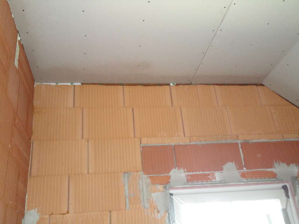

edit: war gerade nochmals auf der Baustelle, also bei uns schaut bei den Wänden unter den Rigipsplatten etwas Folie raus.
Außerdem sind die Decken jetzt schon wieder fast trocken?

Also: alles an Wasser war Kondensat, dass auftrat, weil die I-Putzer alle Fenster zu gemacht und abgeklebt haben und blöderweise sehr warme Luft in den mittlerweile kalten Bau kam.
Mittlerweile wird wieder gelüftet und der Innenputz aufgetragen.
