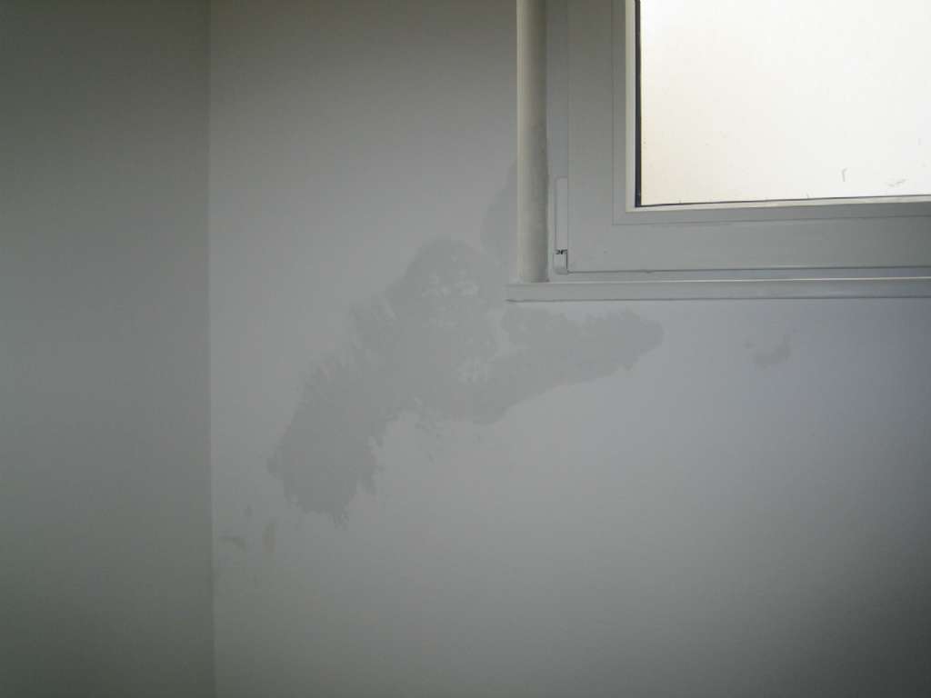

wir haben einen Neubau mit unterkellerte Terrasse und von den 4 Kellerfenstern dort ist eines dabei, dass uns Probleme macht!
Wenn es regnet haben wir an der linken Seite des Fensters feuchte Flecken, die im schlimmsten Fall doch 30x40 cm groß sind/waren.
Wir haben einmal versucht, mit Silikon außen das Fenster abzudichten. Hat nichts geholfen. Wäre auch zu schön gewesen!
Dann haben wir den Spalt zwischen Kellerwand und Dämmplatte oben mit Teer abgedichtet, da das Wasser ja dazwischen reinrinnen und dann in den Keller gelangen hätte können. Auch nur geringer Erfolg.
So kleine Themen wie Reinigung der Wasserschlitze bei den Fenstern und der Lichtschächte haben wir auch des Öfteren gemachten.
Wir haben zwar den Eindruck, dass die Flecken immer kleiner werden von Regen zu Regen, aber weg sind sie nicht.
2011/20110921877223.JPG
Wir haben derzeit keine Idee mehr, wo diese nassen Flecken herkommen können.
Könnt Ihr uns da noch Tipps und Tricks geben.
Schlimmstenfalls müssen wir die Lichtschächte wieder abmontieren, Dämmplatten wegnehmen und diese Kellerseite neu isolieren ... aber wir hoffen noch immer, dass es nicht so weit kommt.
Danke Euch schon jetzt.
LG Tamara

hallo - wird wahrscheinlich vom lichtschacht kommen
wo der lichtschacht angeschraubt wurde wird das problem liegen war bei mir auch so ich habe dann bitumen um die schrauben verschmiert und es war erledigt

hast du außen ne Fensterbank? - Bei uns sieht es ähnlich aus. Unsere Kellerfenster sind nur eingeschäumt und nicht mittels Dichtbänder abgedichtet.
Da wir noch keine Fensterbänke außen bei den Kellerfenstern haben sickert das Wasser unterm Schaum durch wenn es stark regnet.
Ich hab jetzt bei dem Fenster wo es auftritt ein Dichtband nachträglich montiert und mit Nahtpaste gut abgedichtet.
Seither ist Ruhe. Werde aber trotzdem noch eine Außenfensterbank montieren.

Die Bänder sind nicht Wasserdicht, sondern Schlagregendicht und Diffusionsoffen. Bitumen ist Dicht. Die Nahtpasta ist Dicht. Das Bild sieht aber eher wie ein Schaumloch aus. LG
