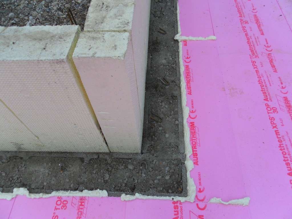

31.5.2011  (#8)
habs genauso gemacht, wie von sensai beschrieben! seitlich noch die thermische trennung zur terrasse.
2011/2011053158086.JPG
mache ziehen das XPS über ide BoPla drüber. mein baumeister hat mir aber dahingehend abgeraten, da das gewicht und die masse des gesamten hauses dann auf styropor steht. das erschien mir einleuchtend.
nach rücksprache mit meinem lüftungsbauer (hab ein fast-PH) hab ich mich dann zu obigem aufbau entschieden.
