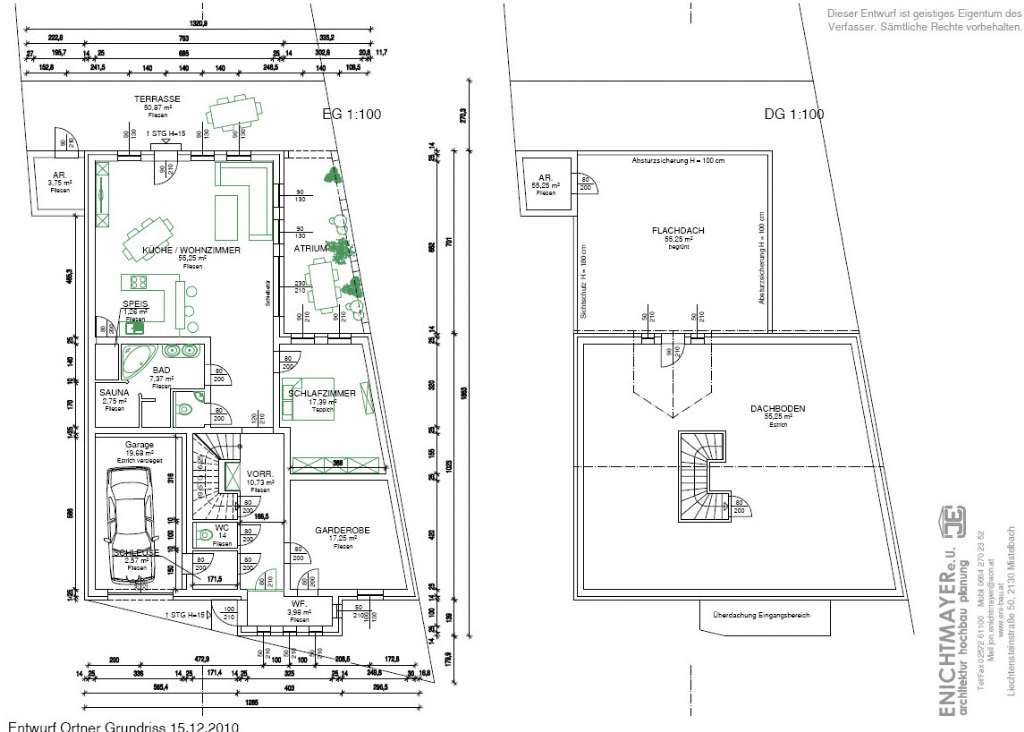

Hallo an alle! Habe schon einiges hier schon gelesen und finde es überwiegend toll wie hier zukünftige häuslbauer und fertige häuslbauer sich unterstützen. Deswegen habe ich mich hier angemeldet und werde auch versuchen so weit mein Wissen reicht, weiterzuhelfen. Da ich angehender häuslbauer bin, kann ich vorerst nur von der Theorie reden (schreiben). Ich würde gern wenn es von den Moderatoren erlaubt ist ein chronologische Auflistung meiner Erfahrung von Beginn an bis zur Fertigstellung schreiben in einem Thread. Natürlich mit jede Menge Fragen zwischendurch ohne jedesmal einen neuen Thread zu erstellen. Um neue oder schon vorhandenen Mitglieder nicht zu verwirren. Also wir (Lebensgefährtin und ich) haben 10.2010 ein Grundstück mit 2 alten Häusern drauf gekauft. Wollen das vordere Haus abreißen und ein neues Niedrigstenergiehaus bauen. Durch die Grundstücksmaße 66x11m und gekuppelte Bauweise, ist die Breite des Hauses schon vorgegeben (11m - 3m = 8m). Wir wissen schon in etwa wie es aussehen soll. Nun benötigen wir einen groben Plan um in etwa die Kosten zu kalkulieren. Ich habe schon die Kosten so ca. hier im Forum gelesen, aber auf was sollte man achten? Die Pläne jeweils einzeln zu zeichnen oder gleich ein Pauschalpreis mit den nötigen Plänen verhandeln. Ich glaube fürs erste sollte es reichen. Freue mich schon auf zahlreiche Antworten und ein langes miteinander.

  •  Dragon79
18.5.2011  (#13)
Breite vom Grundstück - Also die Gesamtbreite vom Grundstück ist 11m, Länge 66m. Da der Nachbar schon gekuppelt hat, muss gekuppelt gebaut werden. Von der anderen Seite muss oder sollte man 3m Abstand halten, was wir sowieso vorhaben um 1. mit einem Fahrzeug nach hinten (zweites Haus) zu gelangen und 2. mehr Sonne ins Gebäude zu bekommen (südseitig). Die vorigen Eigentümer waren 2 Familien, deswegen 2 Häuser auf dem Grundstück. Sind zwei Parzellen, aber nicht teilbar angeblich?? Achja 30% bebaubar wenn ich es noch richtig im Kopf habe oder 33%????

  •  ARCHITEKTUR
18.5.2011  (#14)
entwurf - anbei entwurf baulücke
lg architektur
2011/20110518191005.JPG
  •  Dragon79
18.5.2011  (#15)
entwurf Architektur - Danke für den Entwurf einer Baulücke! Unser Grundstück ist folgender Maßen zu gestalten oder besser gesagt unser Wunsch: Beim Hauseingang von deinem Plan haben wir die Straßenseite (3m Bauwich einzuhalten). Auf der schrägen Seite haben wir den Nachbarn wo angebaut werden muss. Auf der Seite von der Garage auf deinem Plan haben wir ein Fuß- und Radweg. Auf dieser Seite (Süden) wollen wir 3m Platz lassen um nach hinten mit einem Fahrzeug zu gelangen und mehr Sonnenlicht ins Erdgeschoß zu bekommen. Wer möchte schon vom Fuß und Radweg aus gesehen werden (Zaun ca. 2m hoch geplant aufgrund des Kellers der 0,5m hinauf ragen soll). Die Problematik bei dem Ganzen ist die Vorstellung von der Straßenseite aus möchten wir 6m Platz lassen um ein Abstellplatz vor der Doppeltengarage zu haben (Gäste). Über der Garage möchten wir in der Zukunft wenn das nötige Kleingeld hergibt, eine kleine Wohnung bauen (Mehrgenerationenhaus). Dann bekommt das Haus gleich angebaut auf dieser Seite keine Fenster und zum Nachbarn (Norden) wird es mit Fenster auch schon schwer. Also habe ich im eigentlichen Haus nur zwei Seiten mit Fenster (Süden und Westen). Aber ich Danke Dir trotzdem für den Entwurf den Du hier eingestellt hast.
Lg
