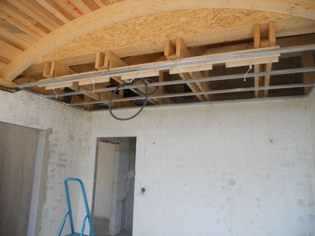

  •  johro
12.5.2011  (#6)
Hallo - ich habe mit eine Holzkonstruktion reingebaut, da wird die Dampfsperre einfach drüber gelegt,
klar habe ich an der stelle 10cm weniger und somit nur 20cm Dämmung, aber das ist ja keine goße fläche,
2011/20110512866145.JPG
johannes
