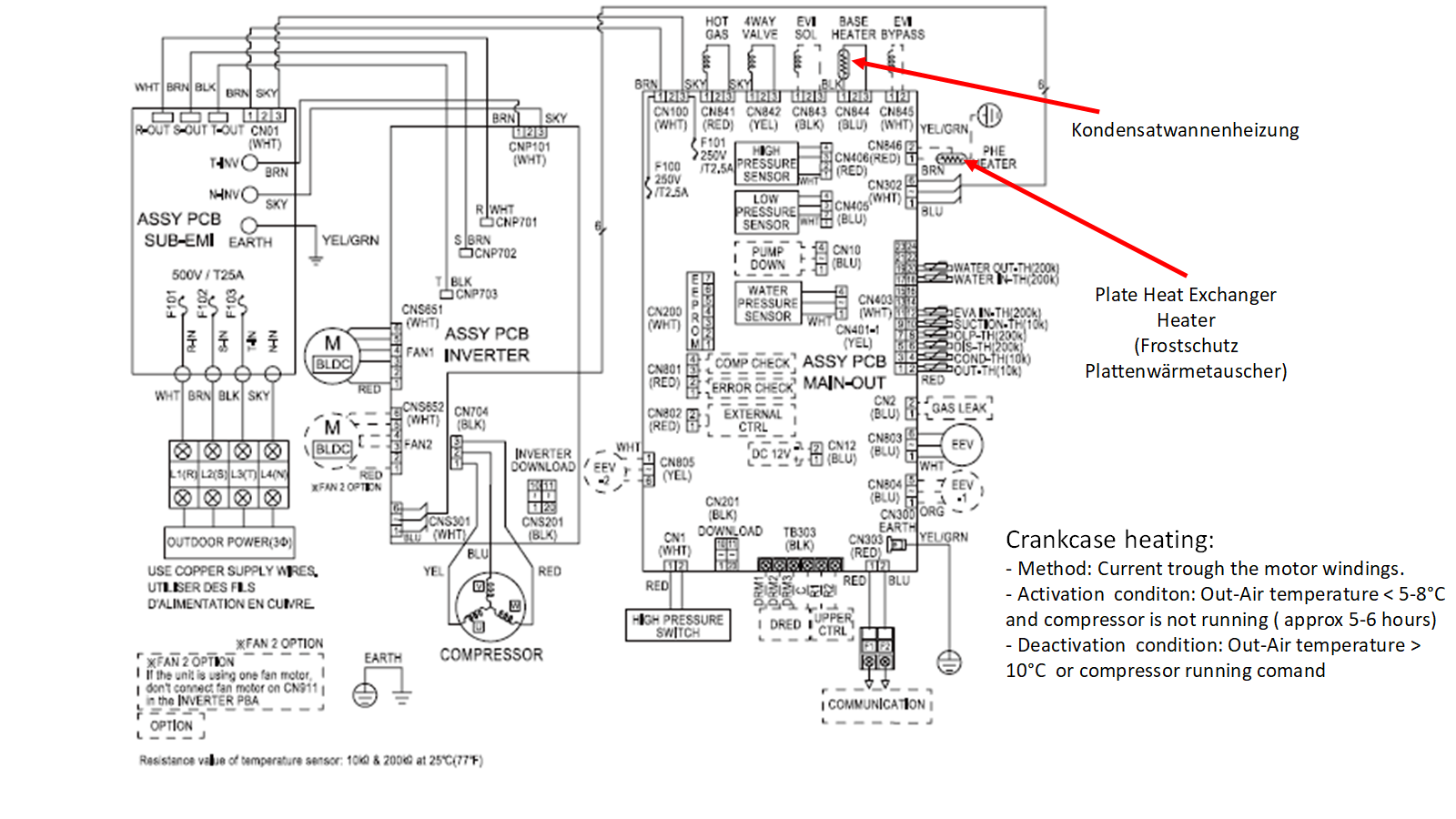

Die Wannenheizung hat 150W , 3kWh/Tag durch 24 = 125W, koennte "gut" passen vom Verbrauch.

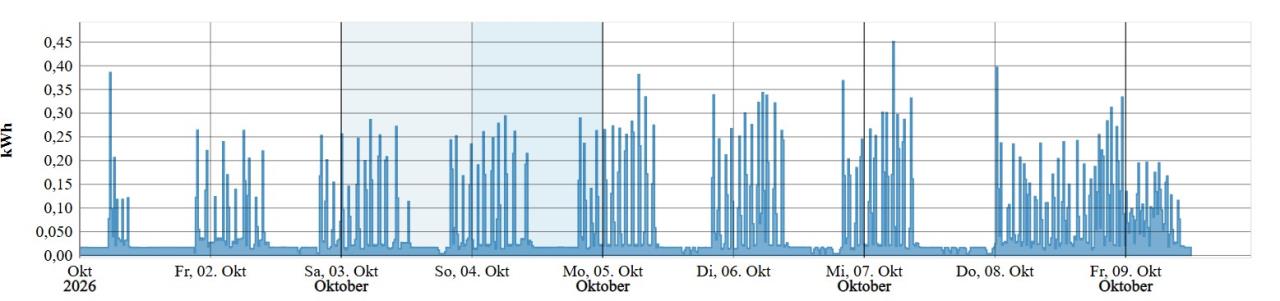

in der Anlage findet ihr meinen Stromverbrauch für den Oktober. Es geht um die Wärempumoe Samsung AE160CXYDGK. Interessant wäre für mich eure Meinung dazu.
Ist der Verlauf soweit OK für die Wärmepumpe? Gibt es etwas auffälliges oder kann man aus dem Verlauf nichts ableiten?
Kann man an den Spitzen die Taktung der Wärmepumpe erkennen?

  •  DoertyHarry
9.10.2026  (#12)
Servus,
Heizt du schon?
Und was sind das genau für Werte?
15min Stromwerte vom Zähler?
Wenn du schon heizt, dann sind das vermutlich taktungen weil die WP WP [Wärmepumpe] nach ein paar Minuten wieder abschaltet, weil's zu wenig Abnahme gibt.

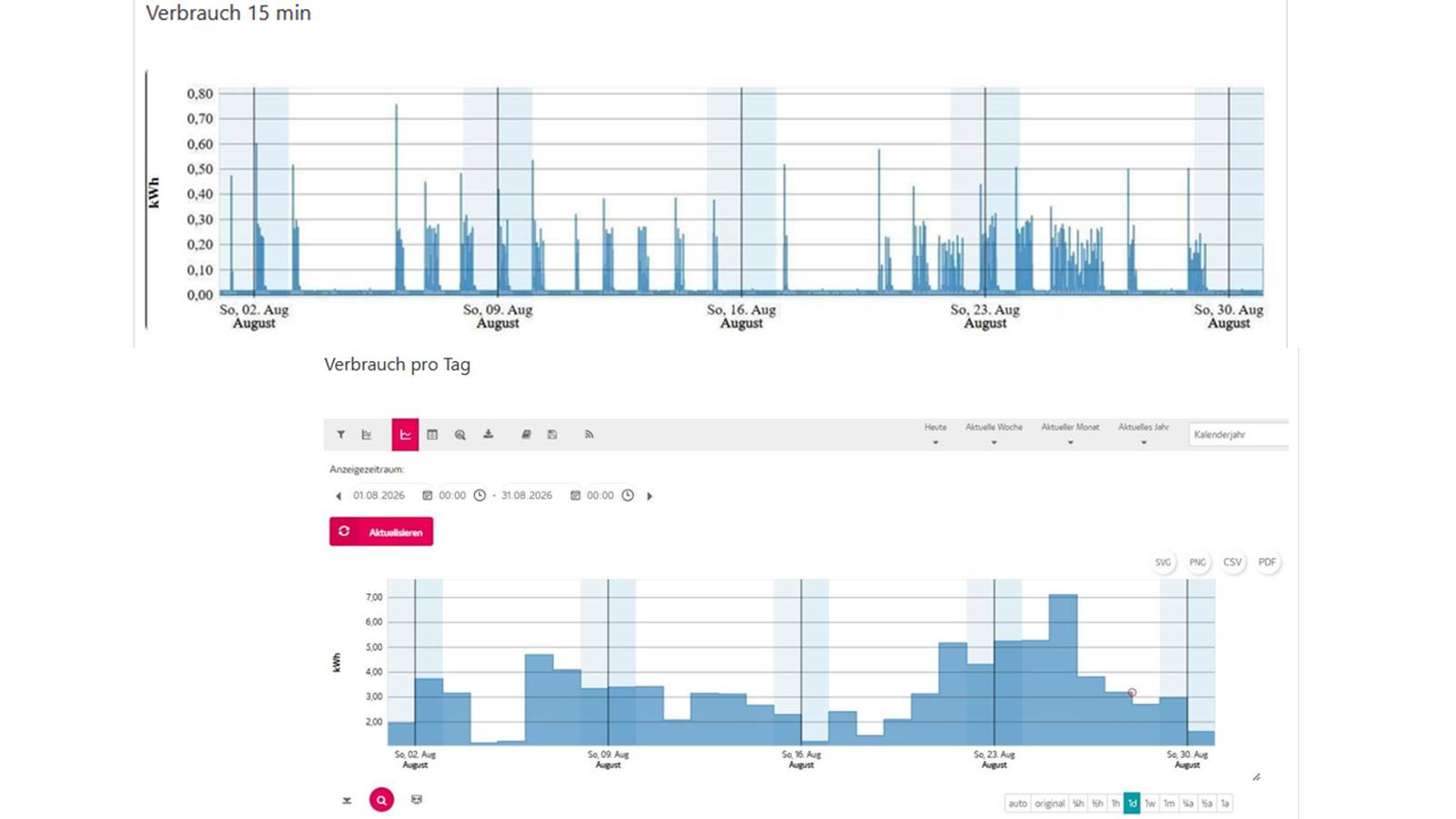

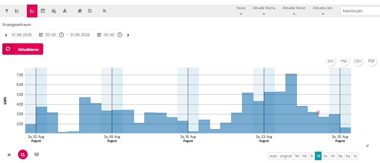

  •  psio00
9.10.2026  (#13)
ich heize noch nicht bzw. ich habe keine Einstellungen an er Wärempumpe verändert. Wahscheinlich sind das irgenwelche Selbsttest, ob alles noch im Ordnung ist.
Ähnliches Bild habe ich auch im August gehabt.
Verbrauch 15 min
2026/20261009360903.jpg
Verbrauch pro Tag
2026/20261009123560.jpg

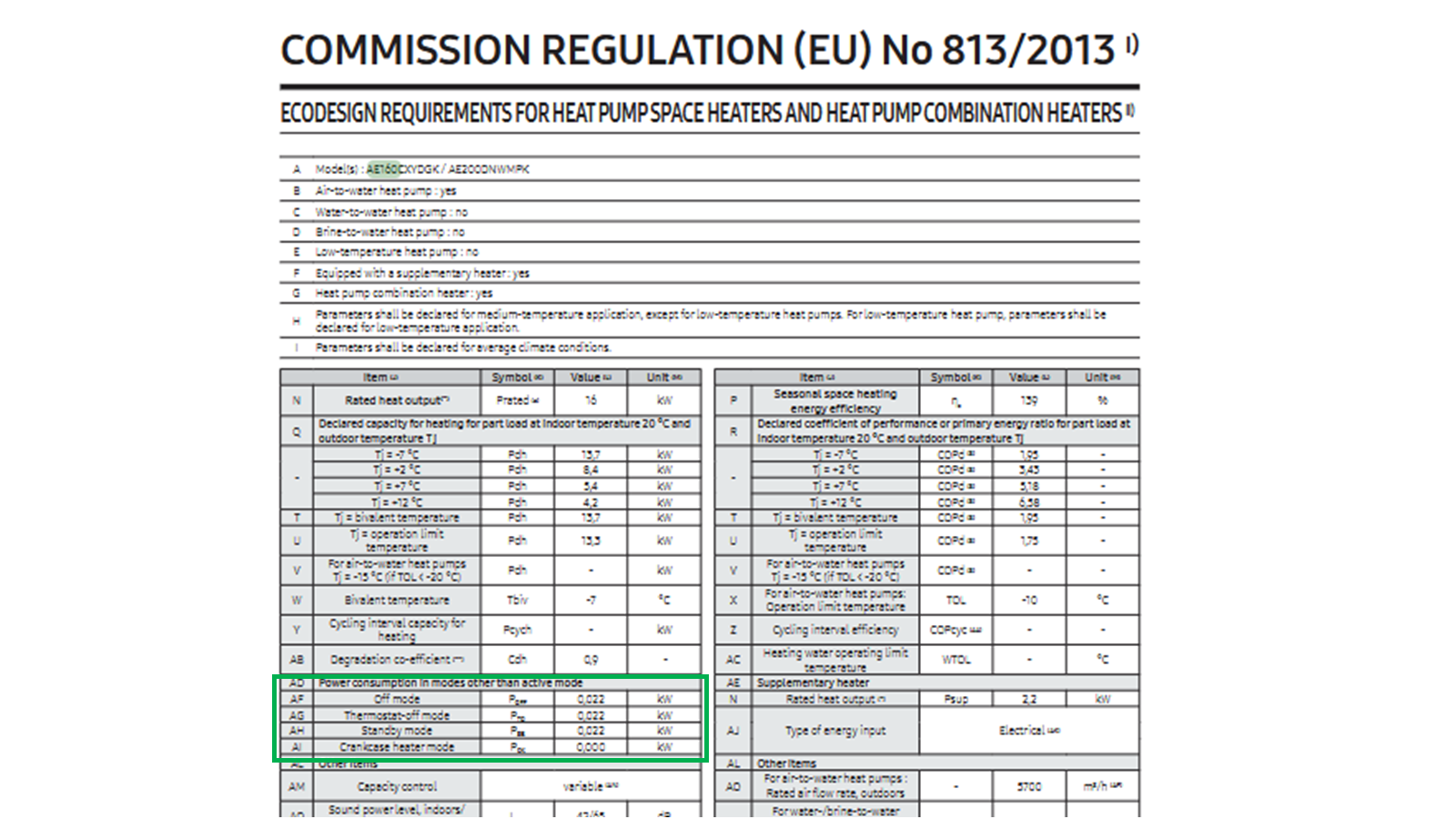

  •  Kleinermuk
9.10.2026  (#14)

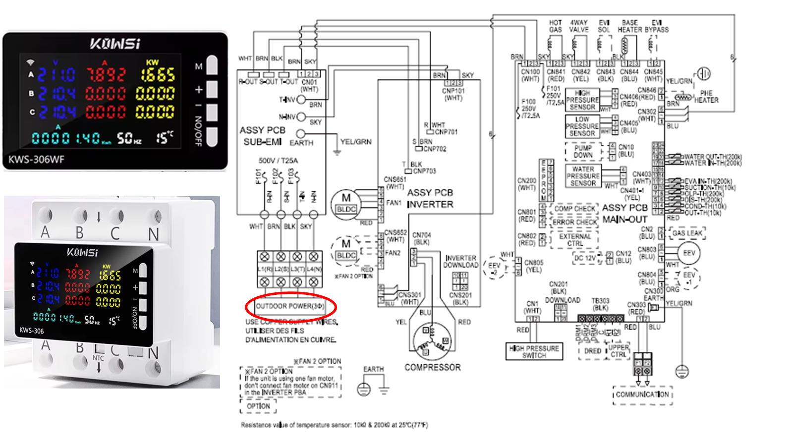

psio00 schrieb: Es geht um die Wärempumoe Samsung AE160CXYDGK. Interessant wäre für mich eure Meinung dazu.
Ich weiß nicht wo die Strom-, bzw. die Leistungsdaten erfasst werden. Wenn diese nur für die Ausseneinheit AE160CXYDGK im Standby Betrieb ermittelt werden, dann kann da etwas gewaltig nicht stimmen. 3 kWh je 24 Stunden für nix, macht im Monat ca. 90 kW, bzw. übern Sommer (4 Monate) ca. 360 kW für gar nix. Die AE160CXYDGK ist nach der ECO Design Richtlinie im Standby Betrieb mit einer Leistungsaufnahme von gerade mal 22W spezifiziert. Macht dann in 24 Stunden 22W x 24h = 528Wh -> 0,53kWh. Im Sommer bei Aussentemperaturen >10°C darf weder die Kondesatwannenheizung, noch die Frostschutzheizung für den Plattenwärmetauscher aktiviert werden. Die Kurbelwellengehäuse-Heizung (Bei modernen Verdichtern gibt es die klassische Ölsumpfheizung mittels Heizstab/Heizgurt nicht mehr. Das Kurbelwellengehäuse, und somit das Kompressoröl, wird über die Wicklungen vom Kompressormotor erwärmt. Dazu fließt ein Strom durch die drei Statorwicklungen. Diese 3 Ströme werden durch den Inverter mit einer Phasenverschiebung von 0° erzeugt. Dadurch kann der Motor nicht in eine Drehbewegung versetzt werden.) wird im Standby-Betrieb nicht aktiviert. Crankcase heating wird in der Richtlinie auch mit 0,000kW angeben. Jetzt gilt es herauszufinden, auf welche Weise die 3kWh je Tag verbraten werden. Die Umwälzpumpen können das auch nicht verbrauchen, bzw warum sollte diese überhaupt täglich im Standby Betrieb laufen.

Ich habe das Samsung Vorgängermodell und bei mir hat im Oktober die Ölsumpfheizung begonnen. Diese zieht in unregelmäßigen Abständen 60w.

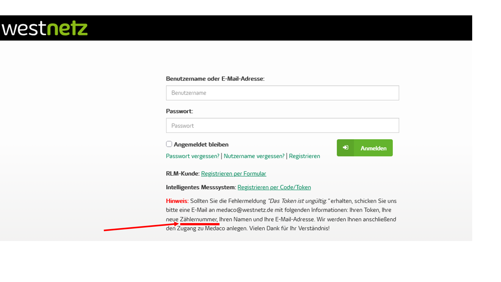

die Stromwerte kommen vom Hauptstromzähler für die Wärempumpe.
Die Werte haben aus dem online Portal medaco.westnetz.de des Energieerzeuger erhalten.
gruss PS

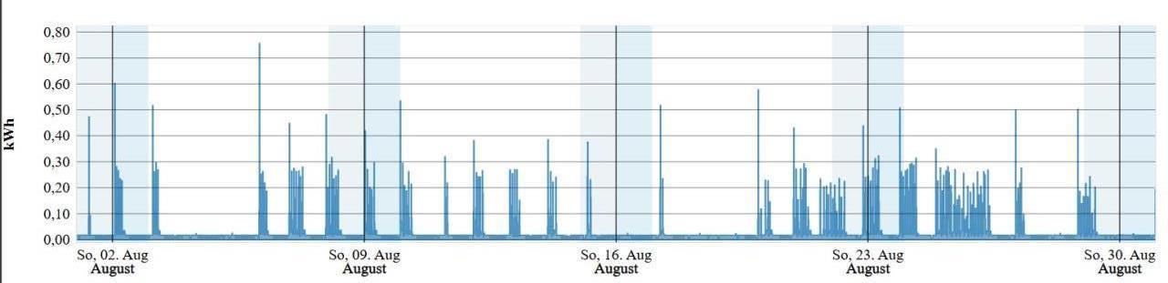

  •  Kleinermuk
10.10.2026  (#17)
ohne den Messaufbau zu kennen, ist alles nur Kaffeesudlesen. Es muss sichergestellt werden, dass nur die elektrische Energie für die AE160CXYDGK gemessen wird. Mittlerweilen gibt es ja sehr günstige Powermeter zu kaufen. Und die messen noch andere Paramter, wie Strom, Spannung, PF in Realtime.
Da ist man schon einmal nicht abhängig von irgendeinem Webportal.

psio00 schrieb: Die Werte haben aus dem online Portal medaco.westnetz.de des Energieerzeuger erhalten.
Das verstehe ich überhaupt nicht.
medaco.westnetz.de ist doch ein Energieversorger.  Das würde ja bedeuten, dass du  für die WP WP [Wärmepumpe] einen eigenen Zählpunkt/Zählernummer (Smartmeter)  hast.  Einen weiteren Zählpunkt/Zählernummer müstest ja dann noch für dein Haus haben. D.h. du musst in deinem Sicherungskasten mindestens zwei Smartmeter haben. Ist das so?
Wie kommst du darauf, dass deine WP WP [Wärmepumpe] 3 kWh in 24 Stunden verbraucht?
Ich interpretiere diese 2 Bilder als Gesamtenergieverbrauch für diesen Zählpunkt/Zählernummer. Einmal aufgeschlüsselt im 15 Minuten Messinterval, und einmal 24 Stundenverbrauch.

10.10.2026  (#19)
Wenn ich mir den zeitlichen Verlauf ansehe, wird das vermutlich die Ölsumpfheizung sein. In der Nacht kalt und am Tag wärmer. Gestern war das Wetter auch noch schlechter.
