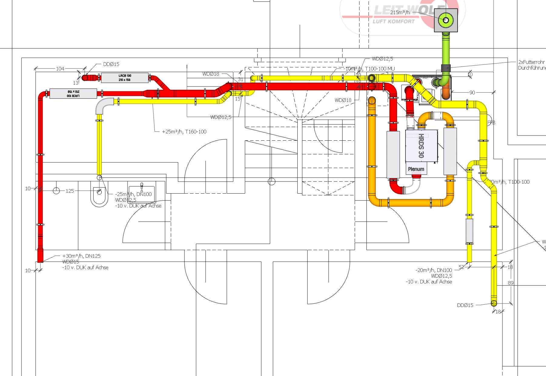

Kurze Info aus eigener Erfahrung: wir haben UG in Massivbauweise, EG/OG in Holzständerbauweise mit CLT-Decken. EG CLT auf Sicht. Anfangs haben wir uns damit angefreundet, im EG einen Teil abzuhängen, nach etwas Tüfteln und mit der Planung durch @leitwolf war es aber nicht notwendig:
Im UG sinverlaufen die Leitungen unter der Stiege und durch den Abstellraum auf Sicht, im Bad (Mitte links) wird die kleine Ecke abgekoffert (unter der Dusche eh nicht störend), in der Werkstatt (unten rechts) wird auch ein kleines Eck abgekoffert - das wäre aufgrund einer Fehlplanung durch den Planer wegen Kanalrohr eh notwendig geworden:

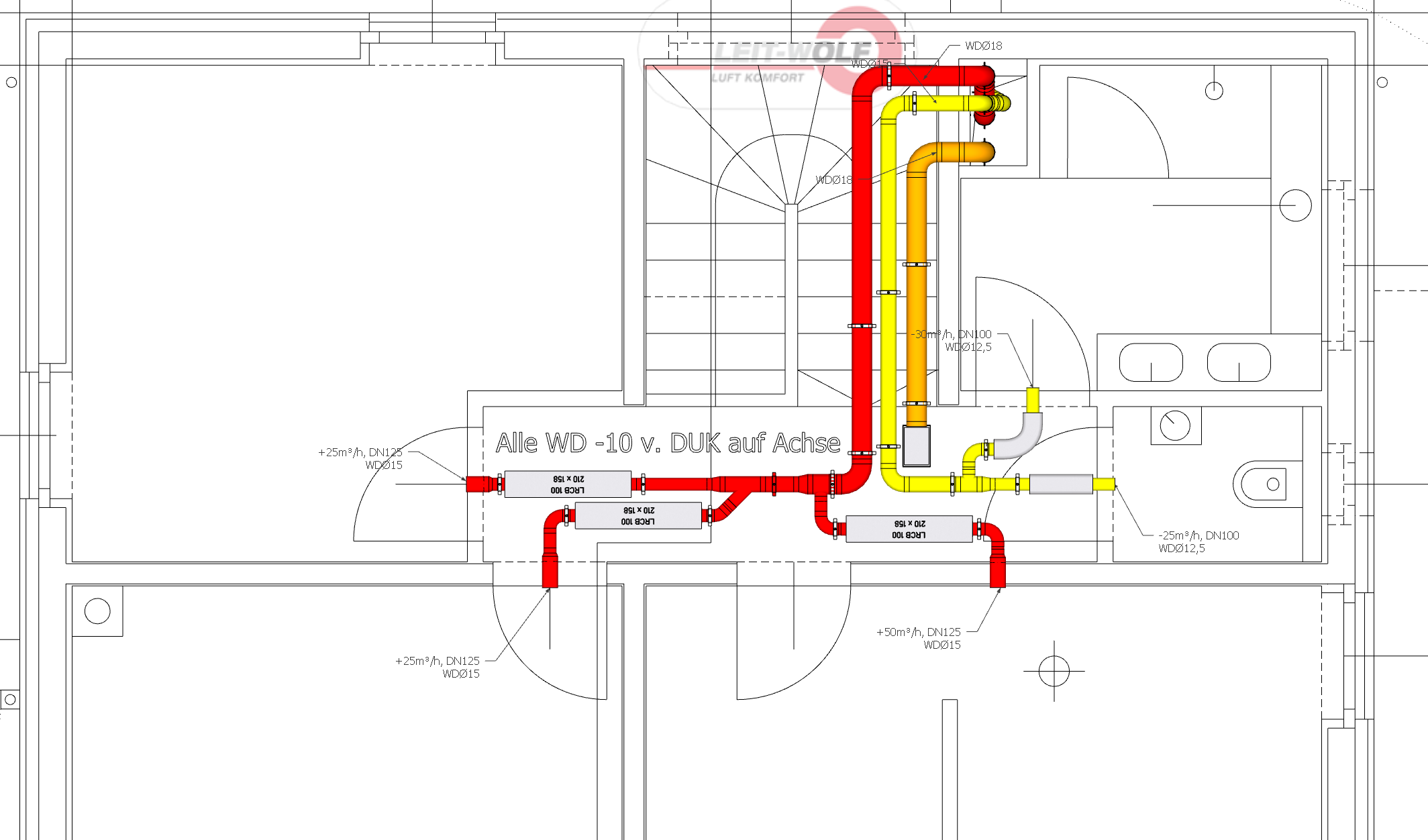

Im EG mit der Sichtholzdecke haben wir nun fast nichts an Rohren, nur das WC wird abgehangen (was uns dann mit der Lichtgestaltung neue Möglichkeiten eröffnet hat). Die Zuluft kommt an zwei Stellen aus dem UG:

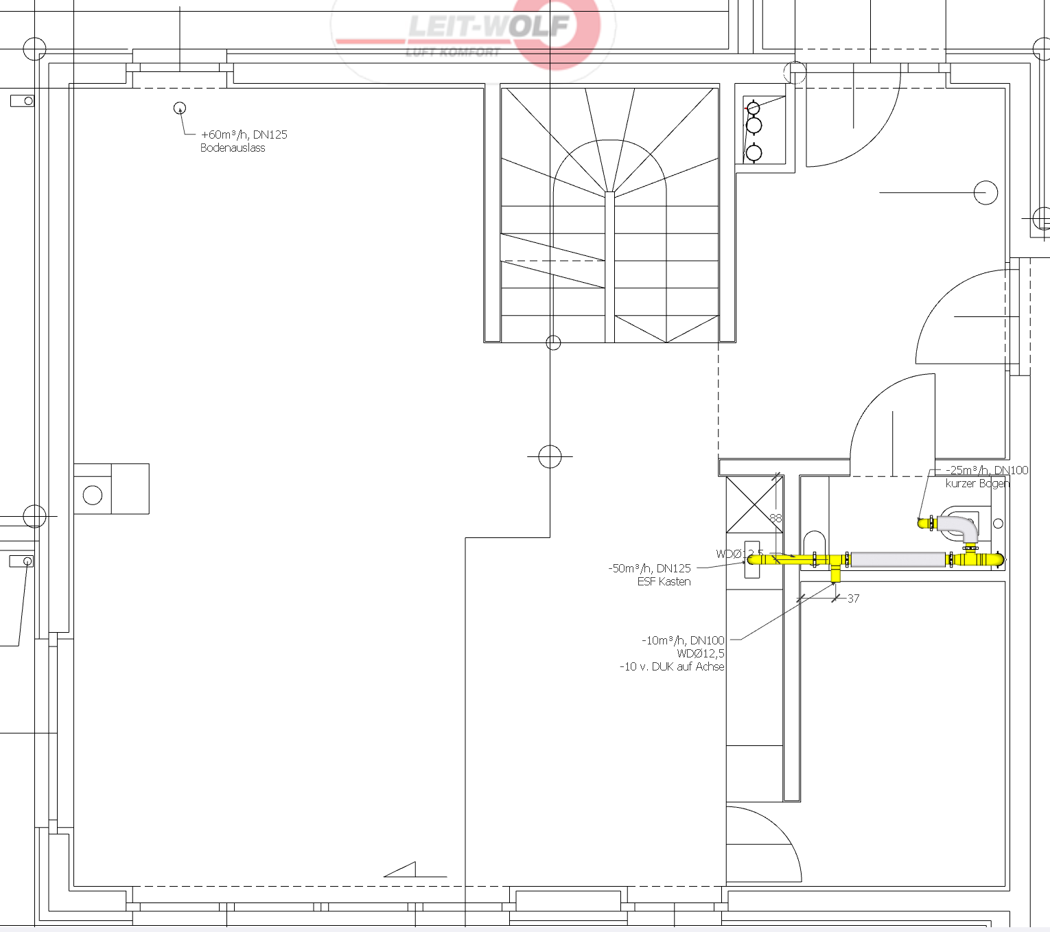

... und im OG wird nur der Gang/Stiegenhaus abgehangen:

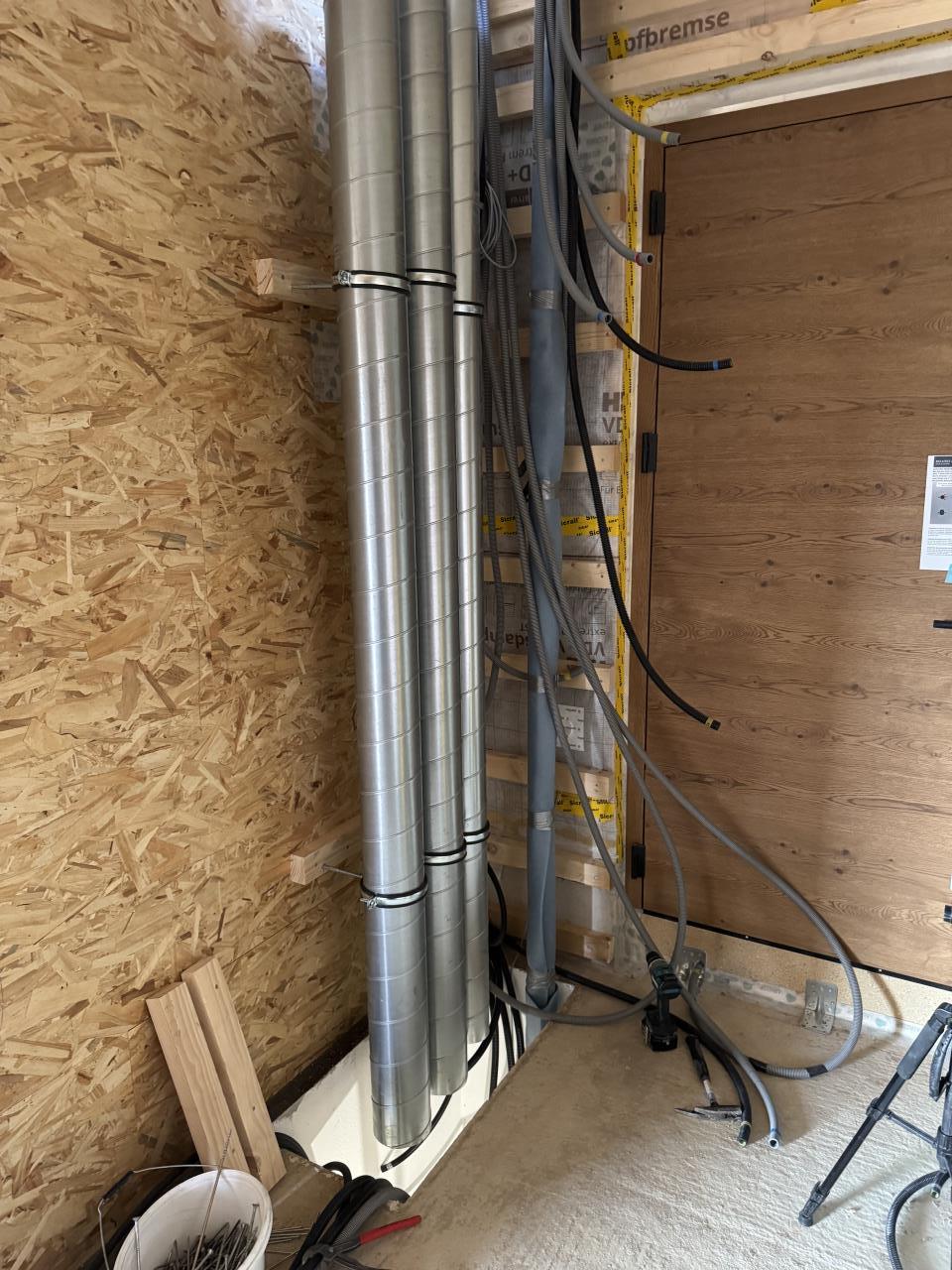

Wir haben die Lüftungsanlage im Holzbauteil inzwischen installiert (im UG muss ich noch warten, bis ich mit der Wärmebildkamera die BKA BKA [Betonkernaktivierung]-Rohre sehen kann🙄). Hier ein paar Bilder zur Veranschaulichung:

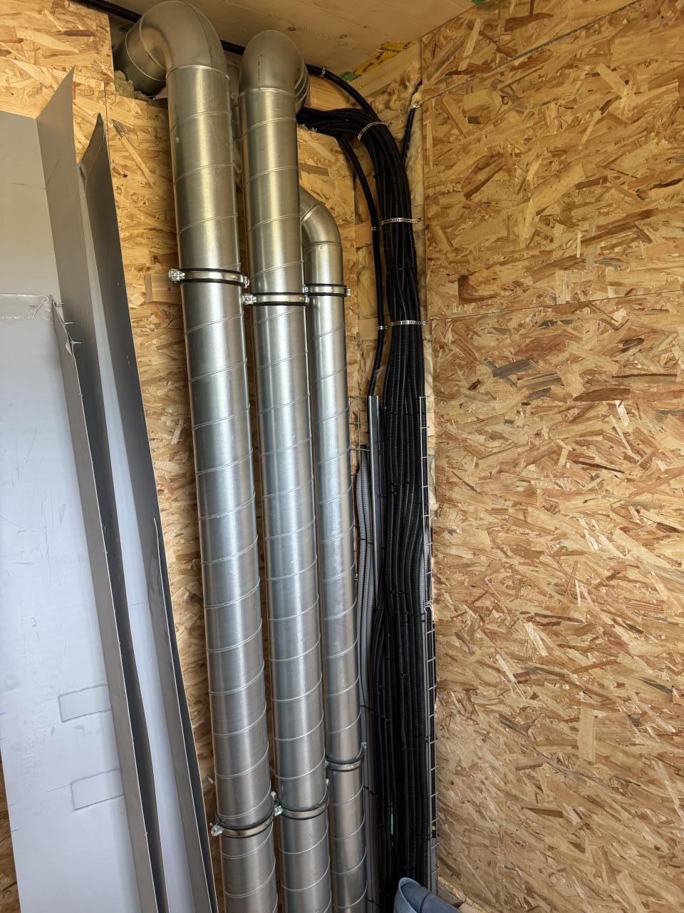

Über diesen Schacht geht es vom UG durch's EG ins OG:
EG
2026/20260831969608.jpg

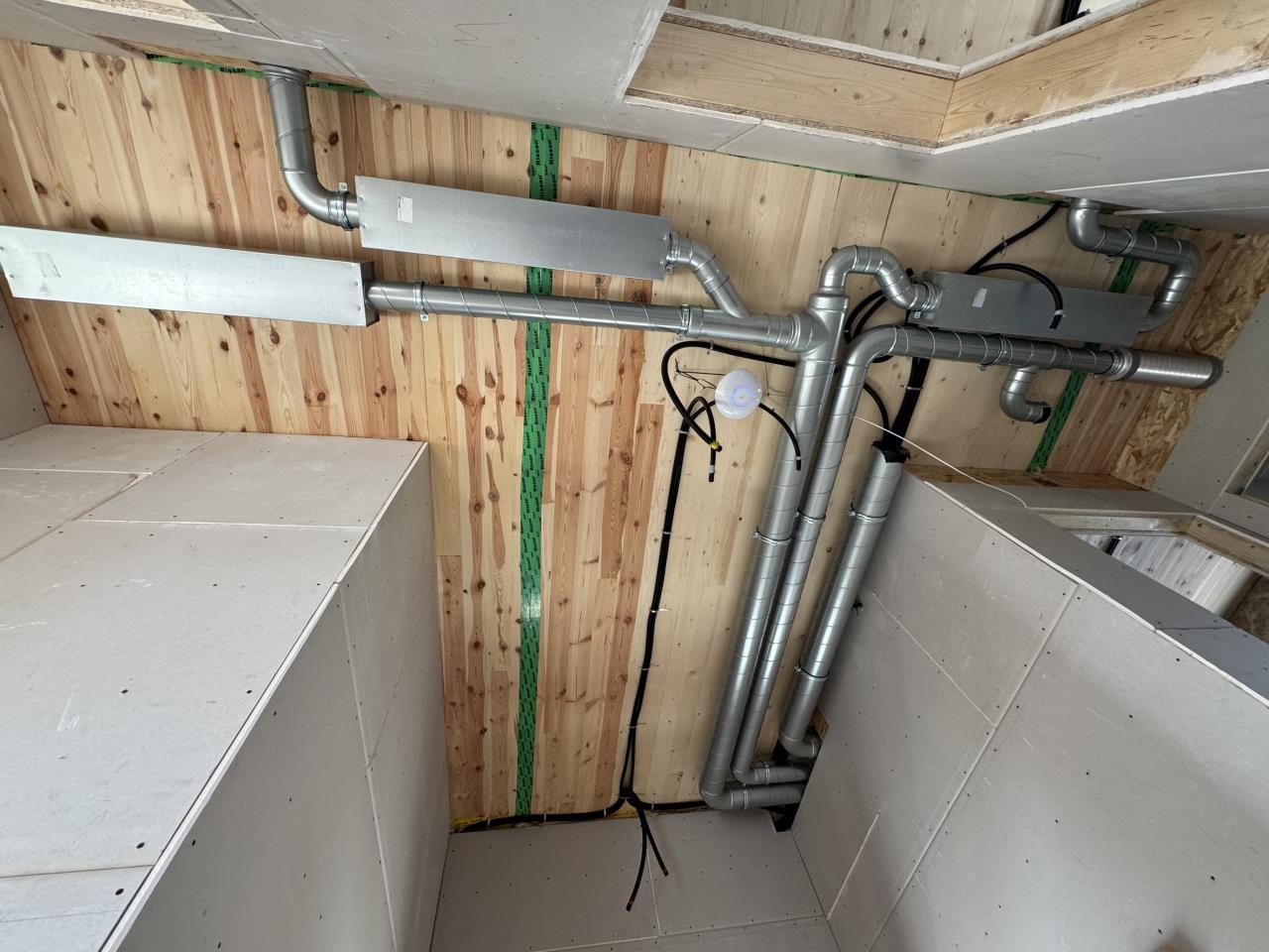

Im OG wird dann im Gang die Decke abgehangen:
2026/20260831100670.jpg
2026/20260831556699.jpg

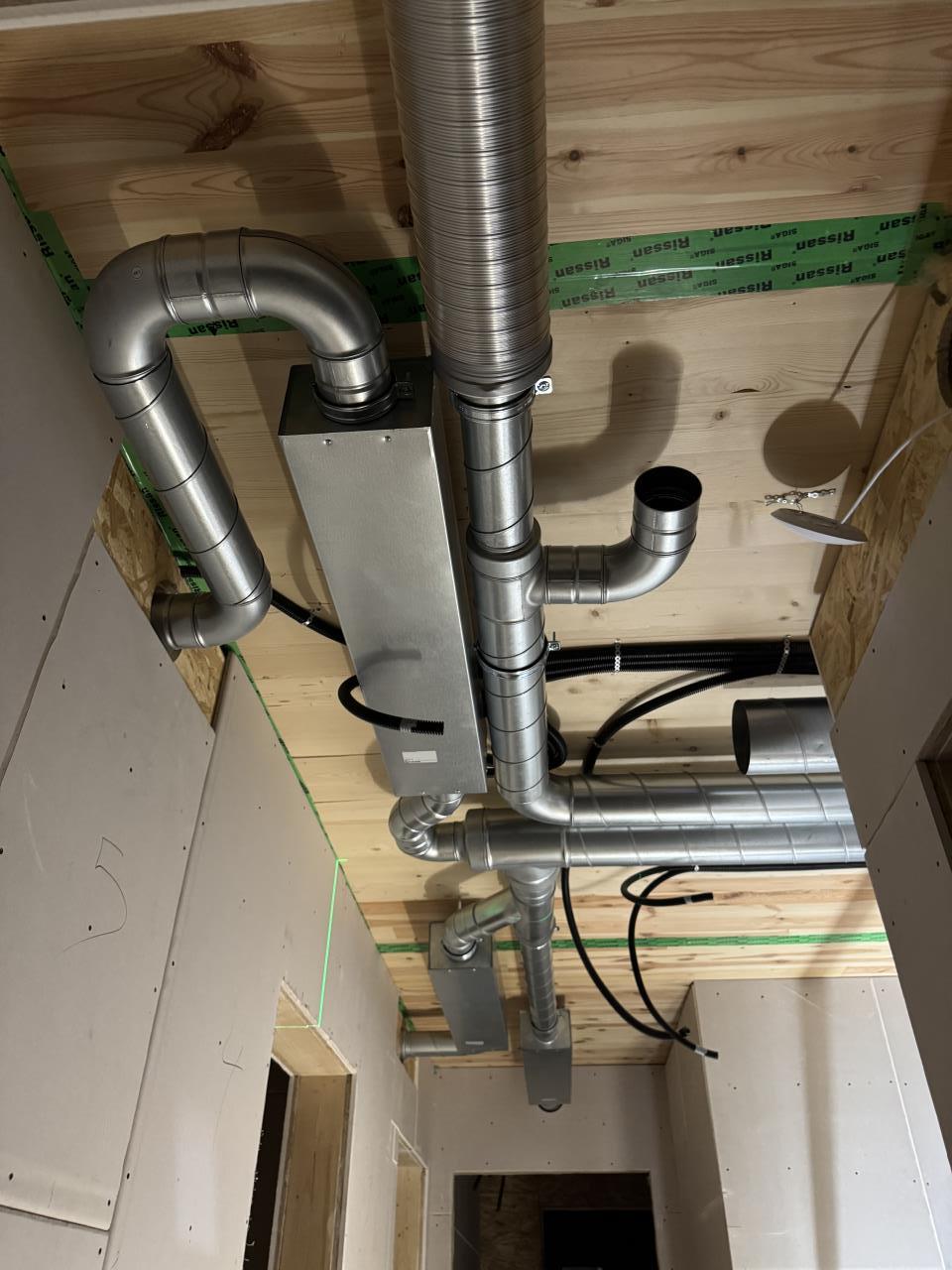

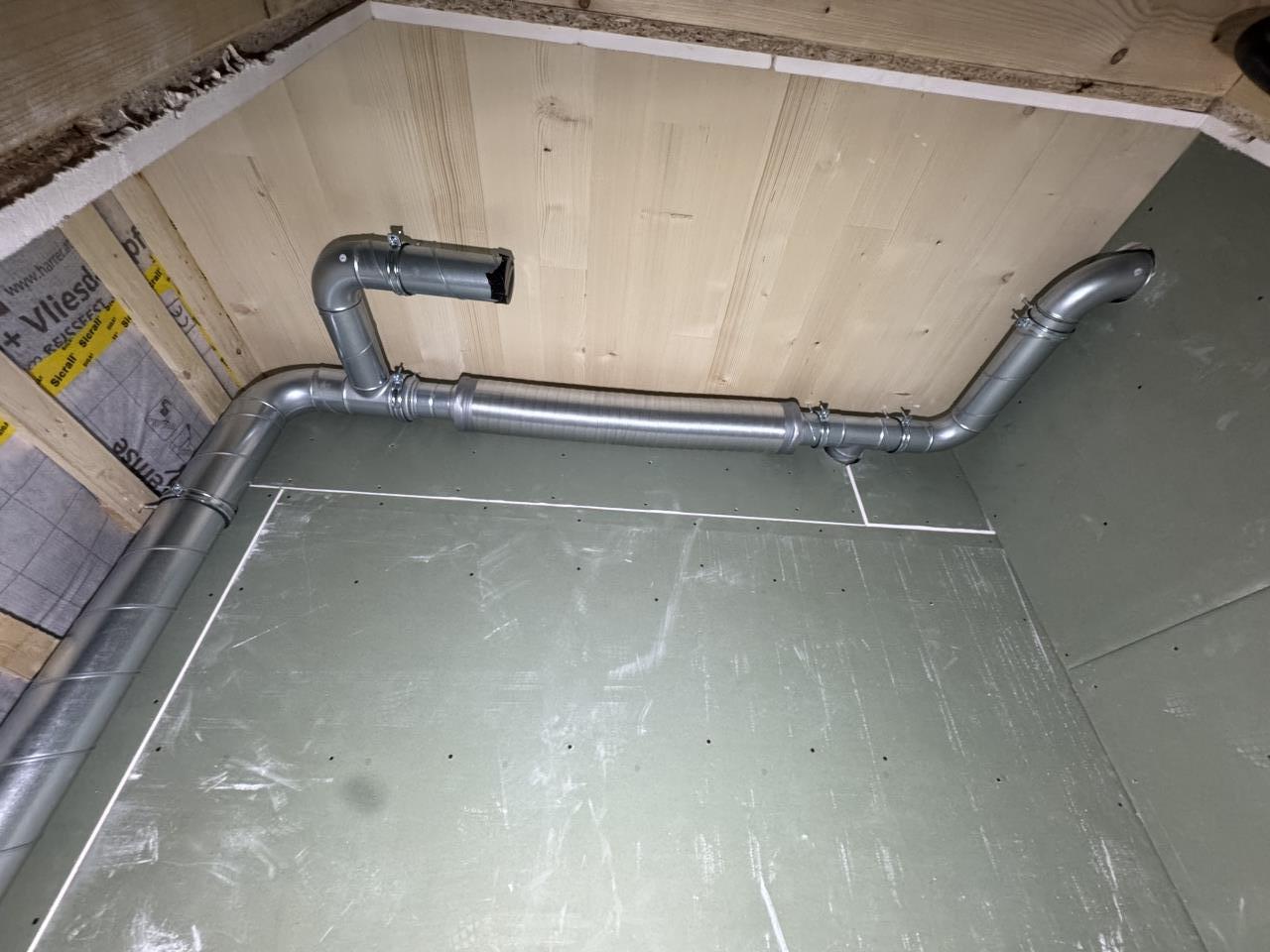

Und hier der einzige Teil im EG mit der Sichtholzdecke, die hier im WC abgehangen wird. Das ist die Abluft für Speis, WC und Wohnküche:
2026/20260831459335.jpg

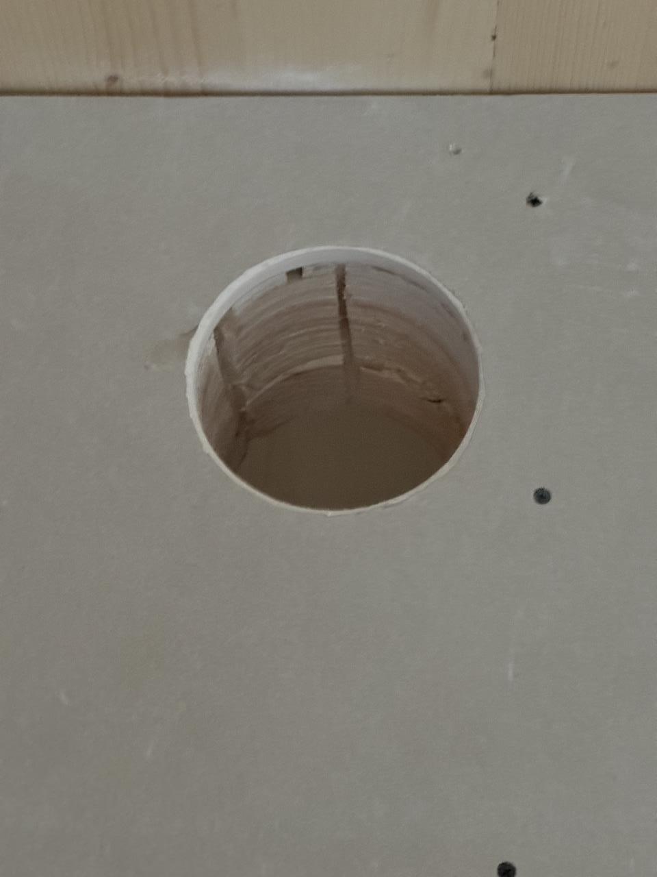

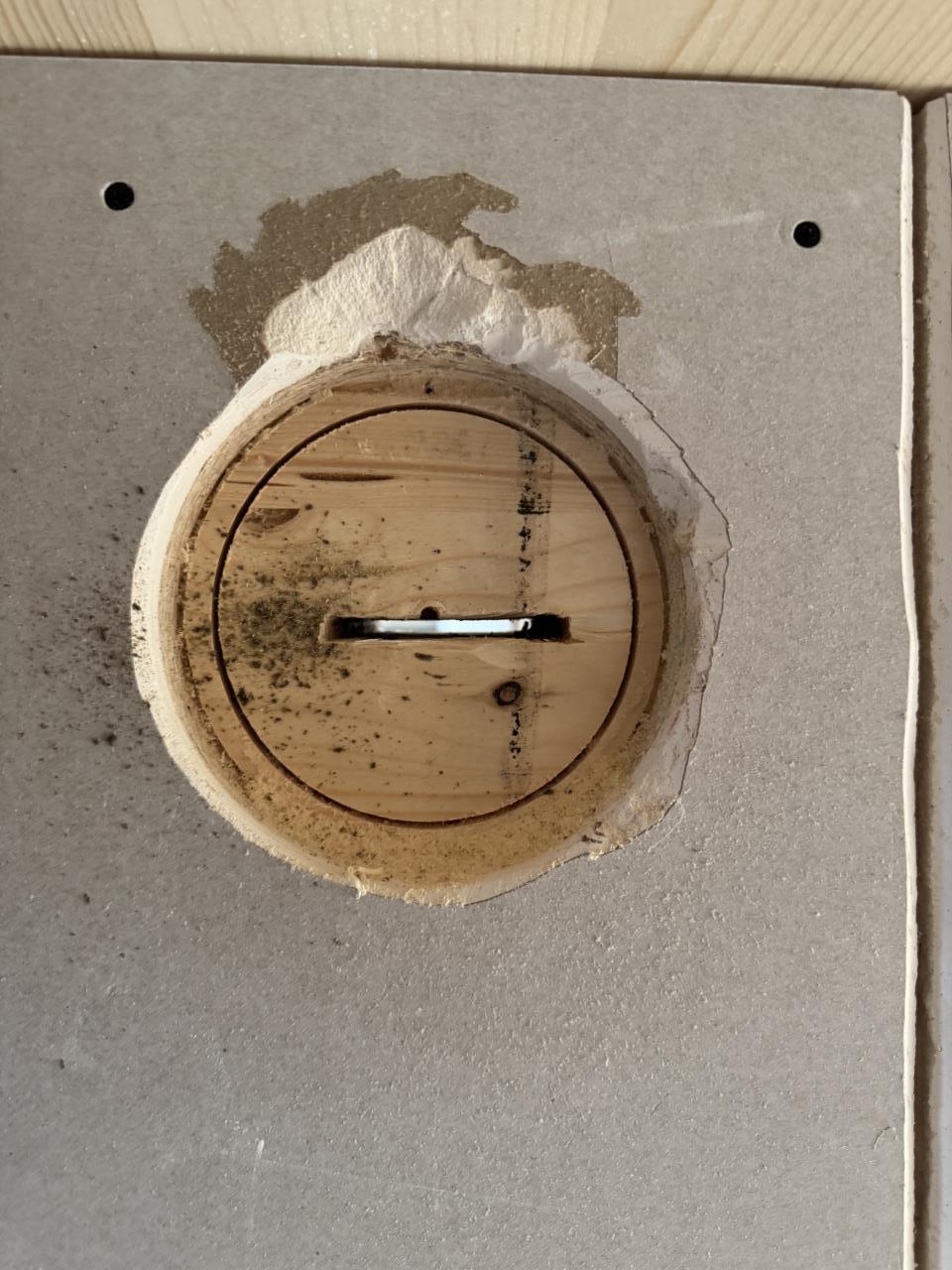

Was ich jedenfalls empfehlen kann: lasst den Zimmerer die größeren Löcher machen. Ich habs erst mit der Motorsäge gemacht und mir dabei die Beplankung mit Kettenöl versaut. Die musste ich dann teilweise austauschen, das Zeug ist ja bio und wird ranzig.
2026/20260831437412.jpg
Mittels Lochsäge (gibts in allen möglichen Größen) und Holzmeißel wars dann letztlich eh sauberer, schneller und einfacher als mit der Motorsäge:
