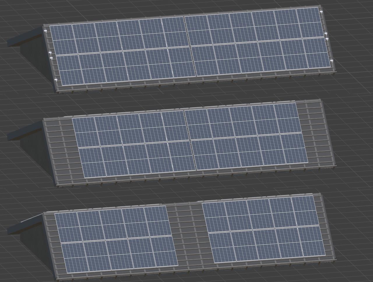

Meine PV-Module sollen jetzt endlich (zumindest teilweise) aufs Dach montiert werden. Jetzt stellt sich die Frage der passenden Belegung, wobei das steilere Süddach auch das Schema für das Norddach vorgeben soll. Diese Varianten habe ich mal in Betracht gezogen:
2026/20260815224861.png
1. Vollbelegung (24 Module). Ursprünglich angedacht, aber ich zweifle mittlerweile etwas. Die UK samt Dachhaken steht an den Enden über die Module hinaus und ich müsste beidseits den genagelten Ortgang komplett abdecken. Außerdem schafft ein MPPT MPPT [Maximum Power Point Tracker] nur 10 Module, also müsste ich auf 3 Strings aufteilen.
2. Die äußeren Module weglassen (20 Module). Ortgang kann bleiben und ich habe 2 volle Strings.
3. Wie 2., aber die Module ein Stück nach außen gerückt. Der freie Bereich ist zum Durchgehen wohl nicht unpraktisch und würde auf der Nordseite noch ein Ausstiegsfenster bekommen.
Was meint ihr?
