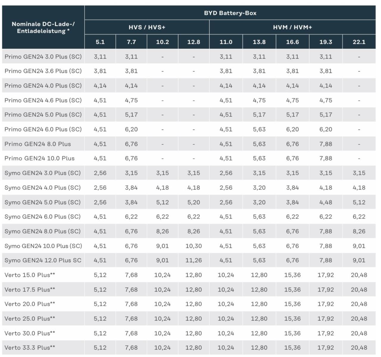

Aber wenn man die Datenblätter Vergleicht, so sehe ich das die Fronius Verto Plus von 15kW bis 33,3kW gehen, es sind also die stärkeren, aber die Mppt Teile sind anscheinend alle gleich, haben 3 Tracker und auch die selben Maximalen Ströme.(der GEN 24 hat hier überall weniger) auch bei der Ladeleitung der Batterie gibt es Unterschiede und wichtig der 15er kann deutlich mehr kW verarbeiten wenn er gleichzeitig ins Netz und in die Batterie läd.

welchen Vorteil siehst du in diesem Modell im Gegensatz zum 12 kw Modell,
Die gleichen HVM Batterie kann mit der doppelten Leistung betrieben werden (50A statt 22A, bzw. 10 kw statt 4,5 kW). Ist für jene interessant, die kurzfristige Lastspitzen abfangen wollen, bzw. kurzfristige Ladungsspitzen besser nutzen wollen.
Dazu kommen 3 statt 2 MPPT MPPT [Maximum Power Point Tracker]
