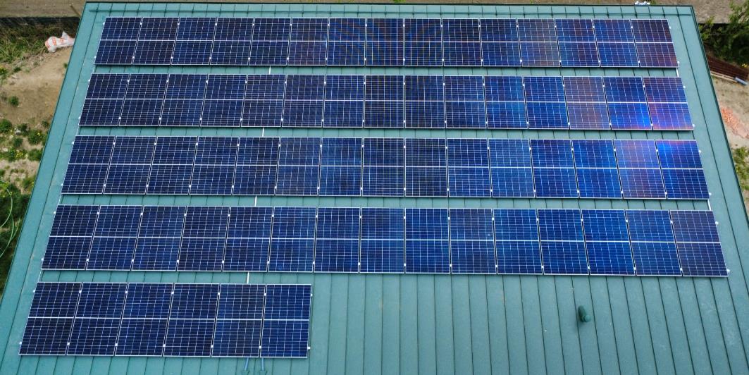

Pv Würde ich nicht darauf verzichten, bei so einen Dach würden ca 35kw rauf gehen.
Bei Trapezblech mit Unterkonstruktion schafft man das um 6000€

Auf 144 qm Dachfläche bekommst du 35kwp nur wenn du die teuren leistungsfähigen Module nimmst, wennst die Fläche hast nimmst eher schwächerr Platten, ich hab auch "nur" 455 Watt weil's Wurscht ist
Allgemein ist in deinem Beitrag viel im Argen, ich mein Flexschläuche durch die Außenwand, Pfusch, die Dinger verschleißen, ganz zu Schweigen von der Wärmebrücke, Unterzüge sparen ja
Man macht auch normal einen Dachvorsprung von 1m, aber ja.
Hab nur kurz mit 410W Modulen gerechnet und ich würde knapp unter 35kwp bleiben, damit man noch was von der Steuerfreiheit hat.
Flexschläuche sind gängig, auch nicht zuletzt damit man keine Schwingungen überträgt, und die eine Wärmebrücke ist wohl zu vernachlässigen, wenn man die Leitungen dämmt.
Was liegt denn in meiner Beitrag noch alles im Argen, ich sag auch nicht das man das alles so machen muss, aber vielleicht hilft es ja jemanden auch mal nicht nach Schema f zu denken.
Keine Dämmung unter der Bopla und diese dann noch auf Sicht lassen, statt XPS zu kleben, da hast praktisch garantiert Schimmel im Haus
Dachfläche kannst vergessen, du kannst sie quasi nie voll belegen, irgendwo sitzt schonmal mindestens eine Strangbelüftung, dann hast noch ne Schneefangstange und idealerweise legst die Platten so, dass man zwischen ihnen gehen kann, wenn man mal eine tauschen muss

Vollbelegung hab ich auch umgesetzt, hab die Strangentlüftung unter einem Modul.
Ich hoffe du hast bei jeder zweiten Reihe einen Gang frei gelassen damit man die Platten einfach tauschen kann.

Ebe95 schrieb:
Wo Soll die Wärmebrücke sein damit Schimmel entsteht? Zwischen EPS und 50er Ziegel?
Danke, das mit der Betonkernakivierung hatte ich nicht am Schirm, wieder was gelernt.
Ich kann dir in 10 Jahren nochmal Bescheid geben wie oft ich die Panzerschläuche tauschen musste, ich wüsste auch nicht warum sie porös werden sollten, die sind keiner UV Strahlung ausgesetzt und sind gut gedämmt.
Dir ist schon klar, dass die ersten beiden Reihen 38er Ziegel sind, damit man eben XPS über Bopla und Ziegel kleben kann und so bündig mim 50er ist?
Wenn du da nix dämmst hast eine Wärmebrücke
Ich hab tatsächlich immer einen Gang gelassen für Wartungszwecke, ja es wären noch 7 Platten möglich gewesen, aber es kommt noch ein Kamin und ich wollte mir ein wenig Dachfläche übrig lassen, falls ich wirklich mal ein Starlink Backup installiere etc, zumal mein WR WR [Wechselrichter] 25 kVA hat und ich die mit den 30 kwp kwp [kWpeak, Spitzenleistung] Süd locker bediene, ich warte mal 1-2 Winter ab und investier dann lieber in eine Zaun PV, im Sommer hat man eh Strom zum Sau füttern und im Winter machen Zaun und Fassade mehr Sinn
2026/2026080598726.png
Das Metallgewebe beim Panzerschlauch ist nur eine Schutzschicht, darin ist der Gummischlauch, der altert nunmal deutlich schneller als Rohre bzw ist fehleranfälliger, ich wüsste nicht welchen Vorteil der Pfusch mim Flexschlauch ggü starren Röhren haben sollte, steckst 2 Aluverbund durch die Wand, verpresst die und fertig, der Konstruktion traue ich zu mich zu überdauern, einem Flexschlauch definitiv nicht
  •  Ebe95
5.8.2026  (#34)
Ist tatsächlich gut gelöst, man muss aber sagen, dass die meisten Anlagen maximal jede 6 Reihe einen Gang haben.
Hab vor 2 Jahren nach einen Hagel bei einigen Anlagen einzelne Module tauschen müssen, ich muss sagen bis ca 20 grad Dachneigung hab ich den Gang nicht vermisst, aber wenn du bei 45 grad genau die mittlere tauschen musst, da gibts schöneres. 😅
Ich wollte Panzerschläuche mit EPDM nehmen, aber ich werd mich nochmal informieren, vielleicht schließe ich sie direkt an. Ich bin wirklich immer froh über Konstruktive Kritik.
Und 1 bis 2 Punkte hast du auch nicht kritisiert, wenn die Punkte jemanden was Nutzen war es die Zeit wert. 😉
