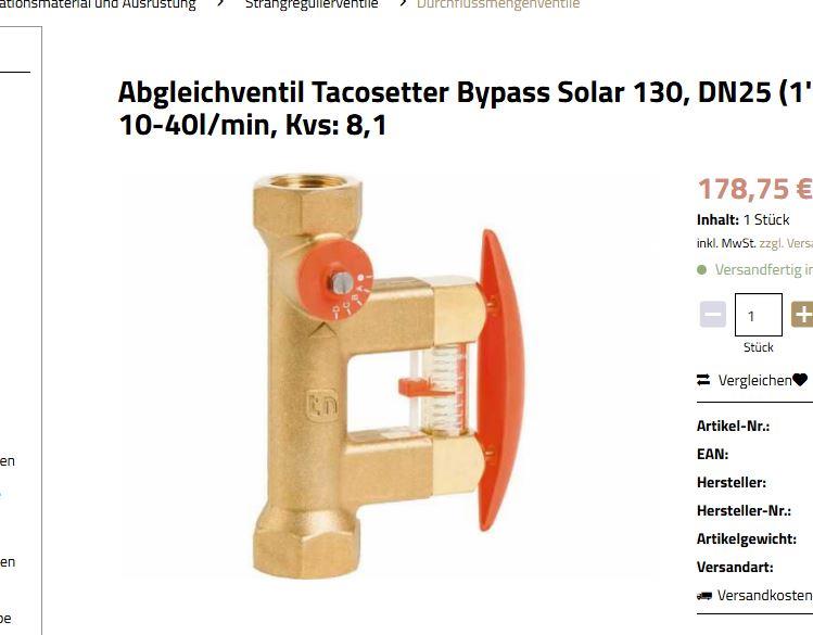

2026/20260714887571.jpg
Wir haben diesen Abgelich schon getausch, Schauglass verschutz und Dichtung defekt
