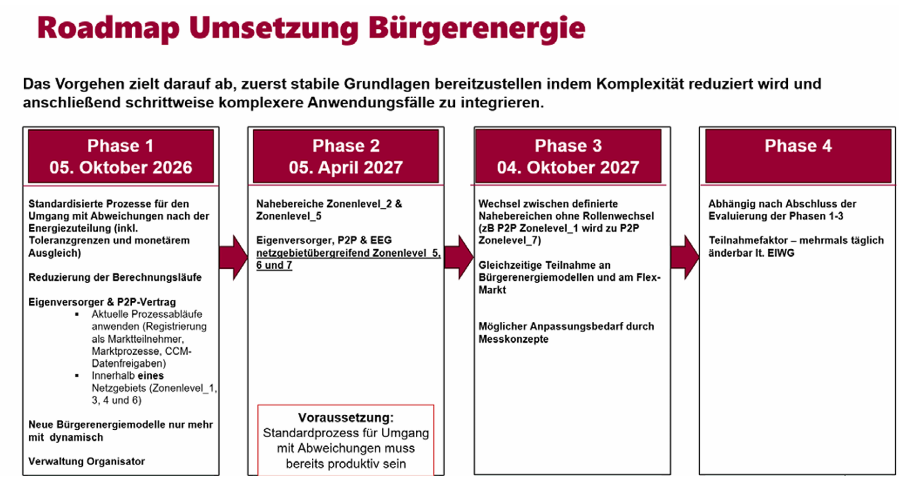

  •  PVAndyE
3.9.2026  (#20)
ck schrieb:
Es ist richtig, dass P2P in mehreren Stufen ausgerollt wird, P2P regional (Umspannwerk) ist aber schon ab 1.10. dabei.
@PVAndyE hat mal irgendwo eine Übersicht reingestellt welcher Bereich ab wann startet, aber ich kann die Tabelle nicht finden.
Zu Beginn gibt es die Modelle im Nahebereich 1, 3, 4 und 6.
Nahebereich 2 & 5 kommt im April 2027
Nahebereich 7 (BEG über mehrere Netzgebiete) kommt im Oktober 2027

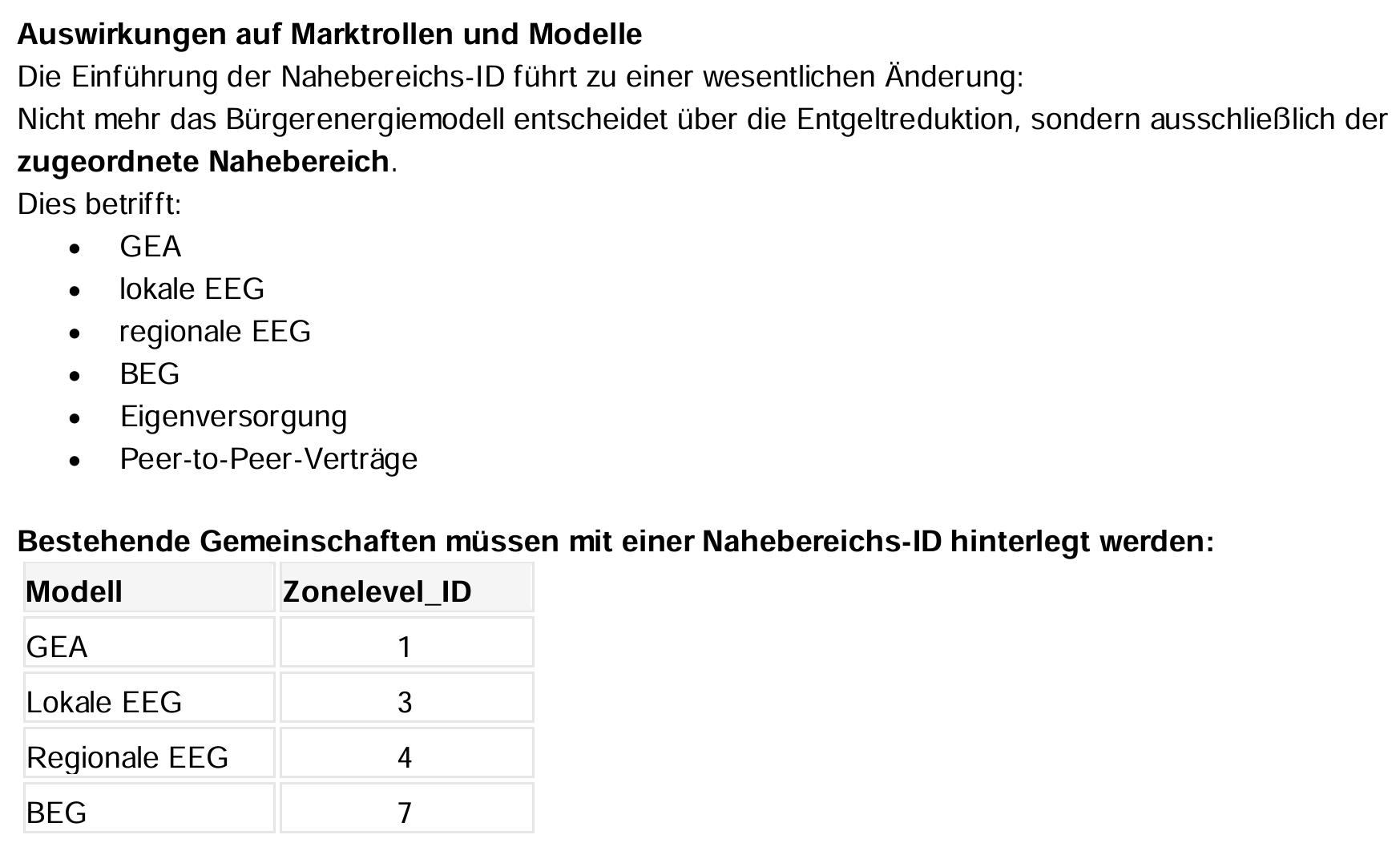

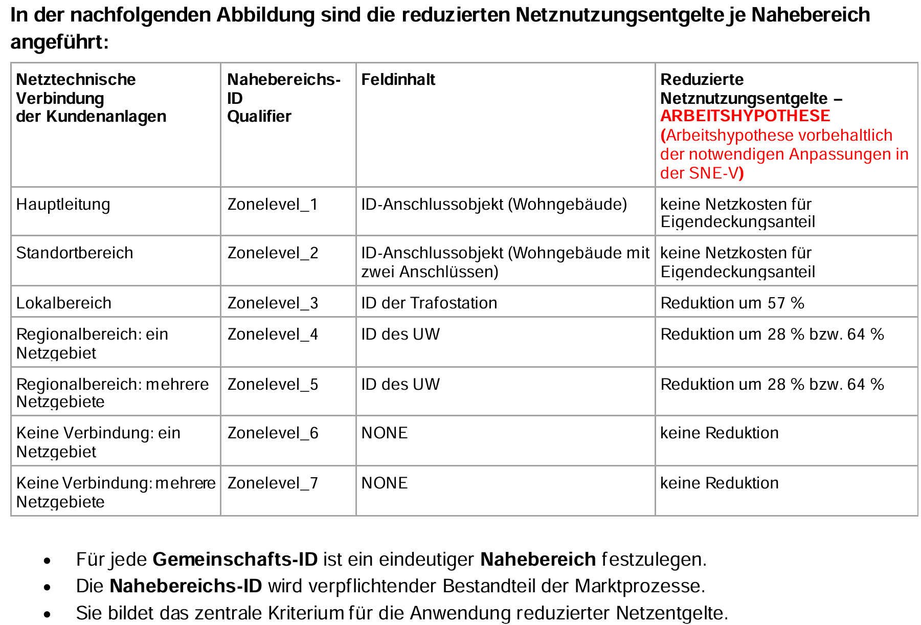

2026/20260903408991.png
Es wird für alle der "Nahebereich" als neues Kriterium der Einstufung festgelegt.
Die 7 Ebenen sind fix, die Reduktion der Netzentgelte kann von der e_Control angepasst werden. Die angeführten % waren Arbeitshypothesen der Netzbetreiber im Feb 2026. e_Control wird die SNE-G-V und SNE-T-V im Oktober veröffentlichen (oder den Zeitpunkt der Einführung der leistungsbezogenen Netzentgelte nach hinten verschieben. Auf Wunsch der Netzbetreiber, die die kurze Umstellungszeit heftig monierten und sie in bestehende Verträge mit den Kunden mitten in der Heizsaison einwirken)
2026/20260903541063.png
Und so werden die bestehenden EG Modelle angepasst:
