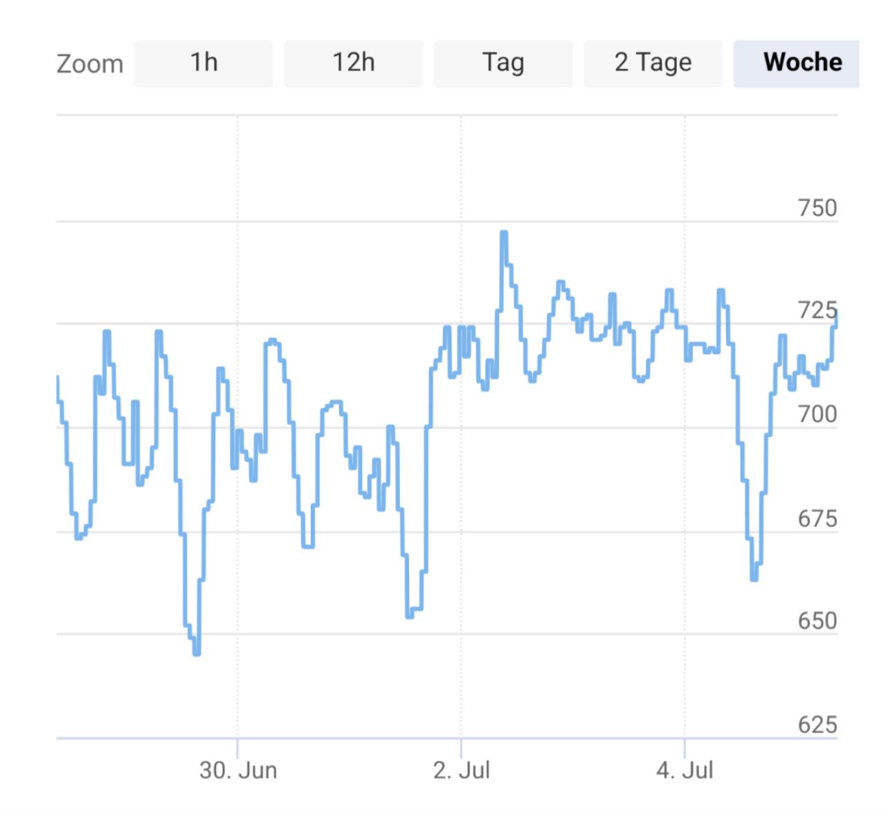

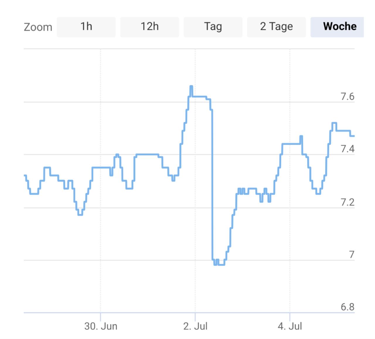

Mit PV ist doch egal wie lange die Pumpe läuft, zulange gibts ja nicht. Wichtiger ist mMn die Steuerung über Chlor/Redox und PH. Ich gehe bei mir (Salz) nach dem Redoxwert und versuche zwischen 650-750 zu bleiben: ![]() PH mach ich manuell, wenn nötig (eh meist nur wenn neues Wasser dazukommt) |

Weder Chlor noch PH ist über die Saison konstant (ich red aber auch nicht über Multitabs, sondern Salz) und ob die Pumpe 5h oder 10h läuft, ist mit PV einfach nur egal. |
Sollte aber. Wenn das neue Wasser nach Temperaturanstieg sein CO2 ausgegast hat, man es danach mit PH- wieder sauber eingestellt hat, dann bleibt es wochenlang ohne weiteres zutun nahezu konstant. Chlor mit gleichmäßiger Erzeugung durch Salzelektrolyse ebenso, wird durch UV jedoch rasch abgebaut, daher bei Salzelektrolyse Chlorstabilisator/Trichlorisocyanursäure zugeben, dann bleibt der Wert stabiler. 5-10h, eher so 8-12h betreibe ich die Pumpe, je mehr Filterlaufzeit desto weniger weitere Chemie braucht man, kein Algenmittel, kein Flockmittel. Aber 12h möchte ich im September halt auch nicht pumpen, soviel PV Stunden gibt es dann auch nicht mehr. |
