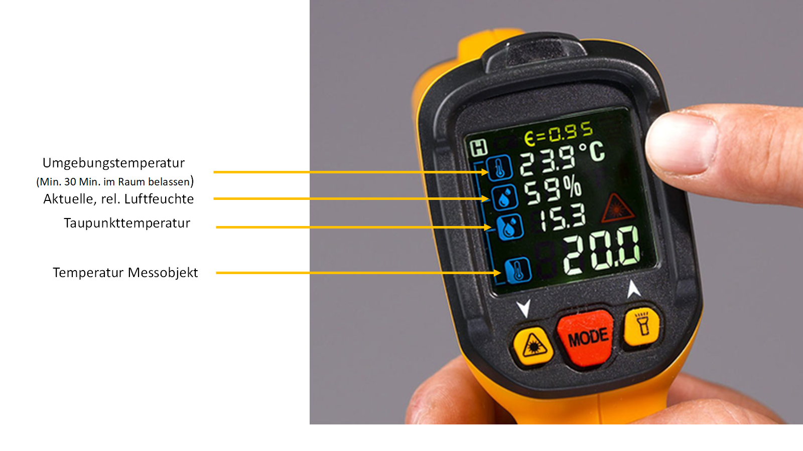

Eigentlich gar nix, ausser das es halt feucht wird, bzw. zur Tropfenbildung kommt. Heutzutage gibt es ja schon recht günstige IR Messgeräte, die alles Mögliche messen und anzeigen.
In diesem Beispiel würde es bei einer Oberflächentemperatur von < 16°C  vom Messobjekt zur Kondenswasserbildung kommen.
