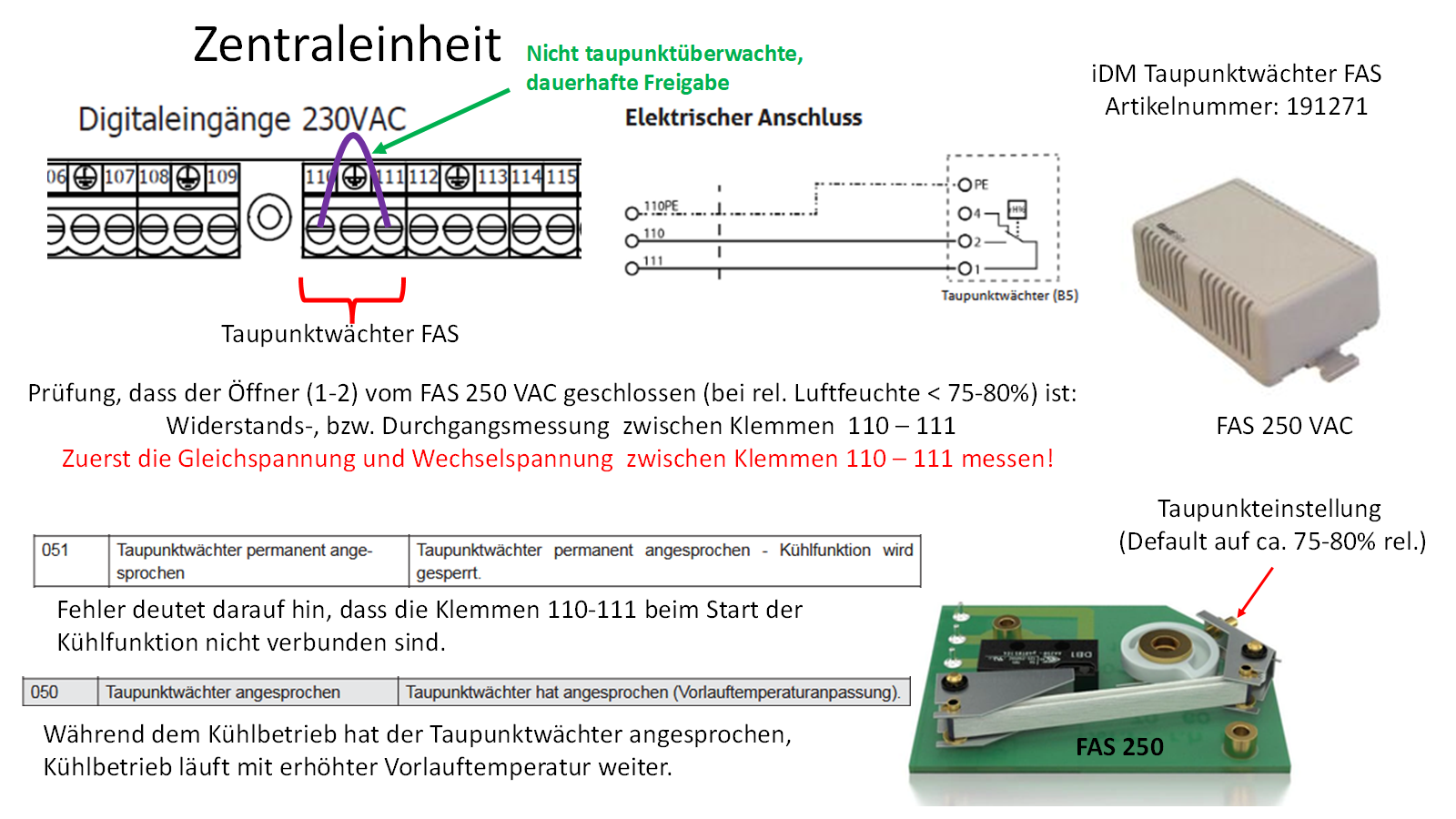

1) Ich würde einmal prüfen, ob der Taupunktwächter verbaut ist, und richtig an der Zentraleinheit angeschlossen ist.
2) Prüfen, ob der Taupunktwächter die Freigabe für die Kühlung erteilt hat.  Freigabe =  wenn die Klemmen 110 und 111 in der Zentraleinheit verbunden sind - siehe Anschlußbild.
3) Wenn die Punkte 1 und 2 nicht erfüllt sind, dann würde ich persönlich einmal die Freigabe erteilen, indem ich eine Brücke zwischen den Klemmen 110-111 einbaue😀. Die Vorlauftemperatur so wählen, dass bei der Zieltemperatur, die rel. Luftfeuchte die 75-80% nicht überschreitet.

2026/20260625552999.png

Tatsächlich hat der Elektriker 4(110) und 2 (111) angehängt.
Ich frage mich aber warum der Fehler 51 erst nach ca 0.5h erst gekommen ist.
Ich habe den Fehler jedenfalls korrigiert und bin gespannt ob es jetzt besser funktioniert.
