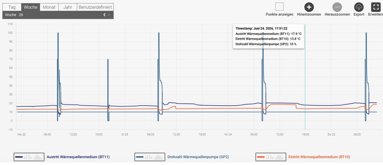

2x70m Tiefenbohrung. Start passive Kühlung 23°C, Filterzeit Kühlung 12h, Min. Vorlauf Kühlung 19°C, kein Kondensationswächter.
Seit ca. 1 Woche ist die Kühlung nun aktiv bei recht gleichmäßig heißen Tagen (33°C) und Nächten (22°C).
Ich war ziemlich geschockt als ich vorhin den BT10-Wert sah.

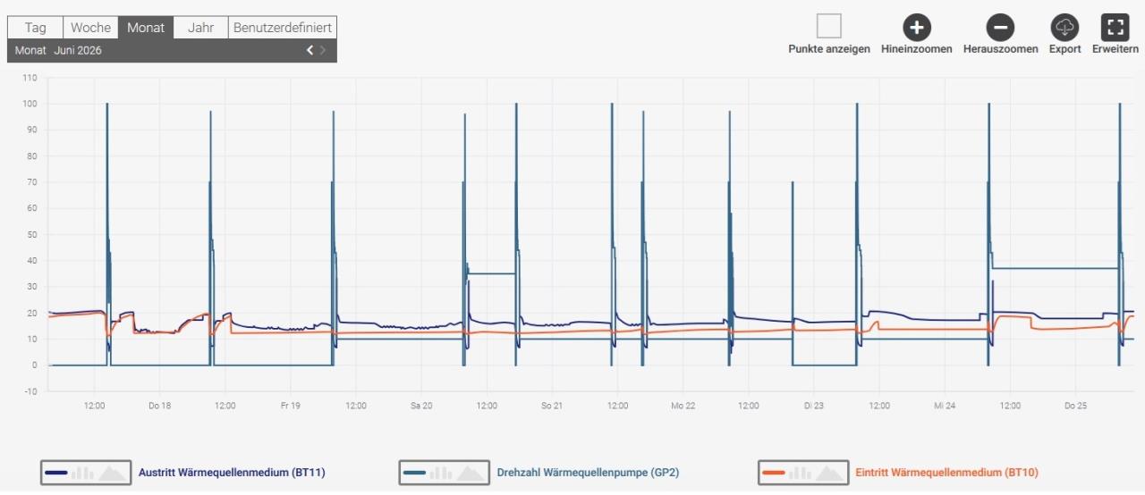

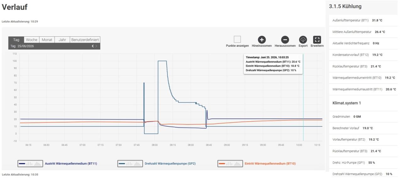

Der Verlauf zeigt, dass BT10 seit 2-3 Tagen regelmäßig von ca. 13°C auf ca. 19°C geht, um dann ohne erkennbaren Grund wieder zurück zu gehen. Immer nach diesen täglichen morgendlichen Ausschlägen. Anfangs nur kurz und mittlerweile immer länger. Gestern ca. 6 Stunden lang! Das dürfte doch nicht normal sein? Die WQ kann doch nicht so schnell erschöpft sein.  Kühlleistung m.E. 1950W bei BF1 12,7l/min, Berechneter Vorlauf gerade bei 19.0 °C.

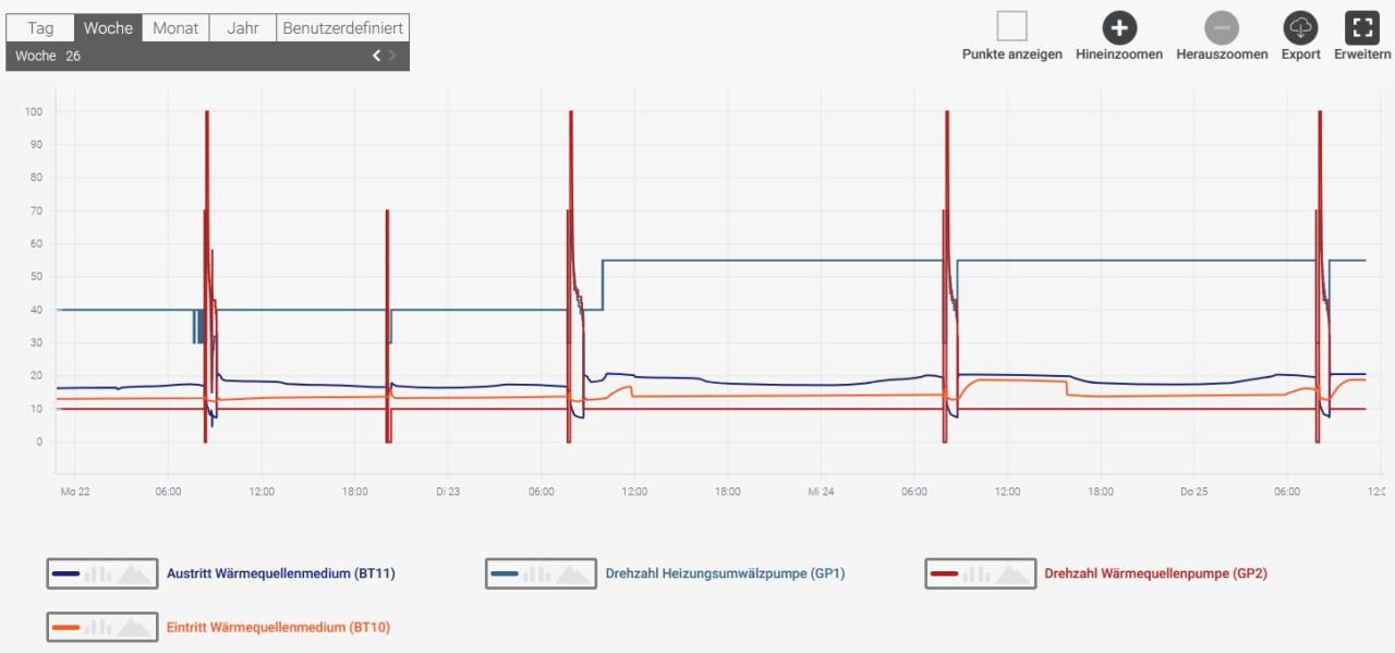

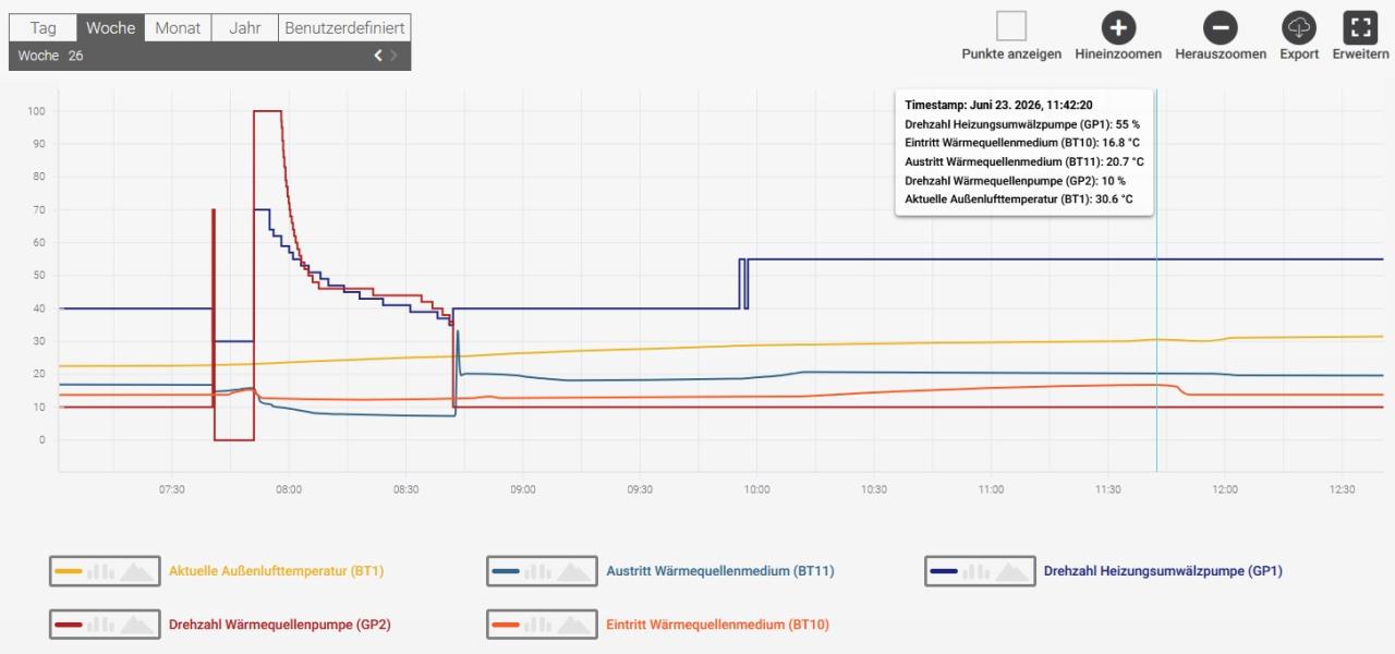

Dehzahl HU-Pumpe GP1 ist seit 2 Tagen auf 55%. Seitdem scheint das so zu sein? (s. vorletztes Bild)
Oder wo könnte hier das Problem liegen?
Ist evtl. nur die Anzeige falsch? (a lá BT10-Sensor sitzt falsch oder sowas) Die Zeiger-Thermometer der WQ zeigen 15 und 17°C an, obwohl ich deren Anzeigegenauigkeit noch nie wirklich mit den Werten BT10 und BT11 der Nibe verglichen habe bzw nicht weiß welchen ich eigentlich wirklich trauen soll.

Ja sie kühlt richtig. Die Anzeige der Sole Temp kann beim kühlen einfach falsch, weil der BT10 am falschen Ort sitzt.

ja, bei Fix-Drehzahl der Sole-Pumpe ist die tatsächliche Kühlleistung nicht beeinträchtigt nur die BT10 Anzeige falsch.
Bei delta-T Einstellung kann auch die Kühlleistung leiden, wenn die Solepumpe in den "1% deadlock" kommt. Der hält dann zumindest bis zur nächsten WW WW [Warmwasser]-Bereitung an.

Die BT10-Anzeige weicht ja immer mehr ab, umso offener der Mischer ist. Wenn der Mischer voll offen ist, hast du quasi die höchste Kühlleistung, aber die BT10 Anzeige wird auch am stärksten daneben liegen.

- Das mit dem erhöhten BT10 ging (zufällig?) erst los nachdem ich GP1 von 40 auf 55% gestellt habe.

krebs8 schrieb: Ich war ziemlich geschockt als ich vorhin den BT10-Wert sah.
Wenn man weiß, wo der BT10 sitzt, finde ich das Verhalten in Ordnung. Die Regelung der sekundären Kühlleistung erfolgt hauptsächlich über den Mischer QN18.  Wenn die Temperatur BT10 hoch geht (z.B. 19° Celisus) bedeutet das, dass die gesamte Brine über den WT EP6 geführt wird und somit die höchst mögliche Kälteleistung übertragen wird (bei konstanter Drehzahl von GP2).  Fällt die Temperatur am BT10 hingegen, leitet der Mischer QN18 einen Teil der Brine über den WT EP1 ungenutzt vorbei. Damit sinkt die sekundäre Kühlleistung. Durch die hohe Aussentemperatur der letzten und kommenden Tagen wird die Hütte immer wärmer und benötigt immer mehr Kälteleistung. Somit wird die Temperatur am BT10 immer länger auf 19° Celsius sein.  Wenn du die Drehzahl der Solepumpe hoch drehst (z.B. 80%), dann steigt die primäre Kälteleistung und die Temperatur am BT10 wird wieder öfter sinken.  Im Prinzip muss man nicht nur die Temperatur am BT10 beobachten, sondern auch die dazugehörige Mischerstellung von QN18.  Im Prinzip ist die Temperatur am BT10 ein guter Indikator für die primäre Kälteleistung. Wenn diese immer hoch ist, dann ist das ein Indiz, dass die primäre Kälteleistung zu gering ist --> Leistung der Solepumpe erhöhen.
Ich würde meinen, deine Beobachtungen vom BT10 passen genau mit deinen Schilderungen überein.
