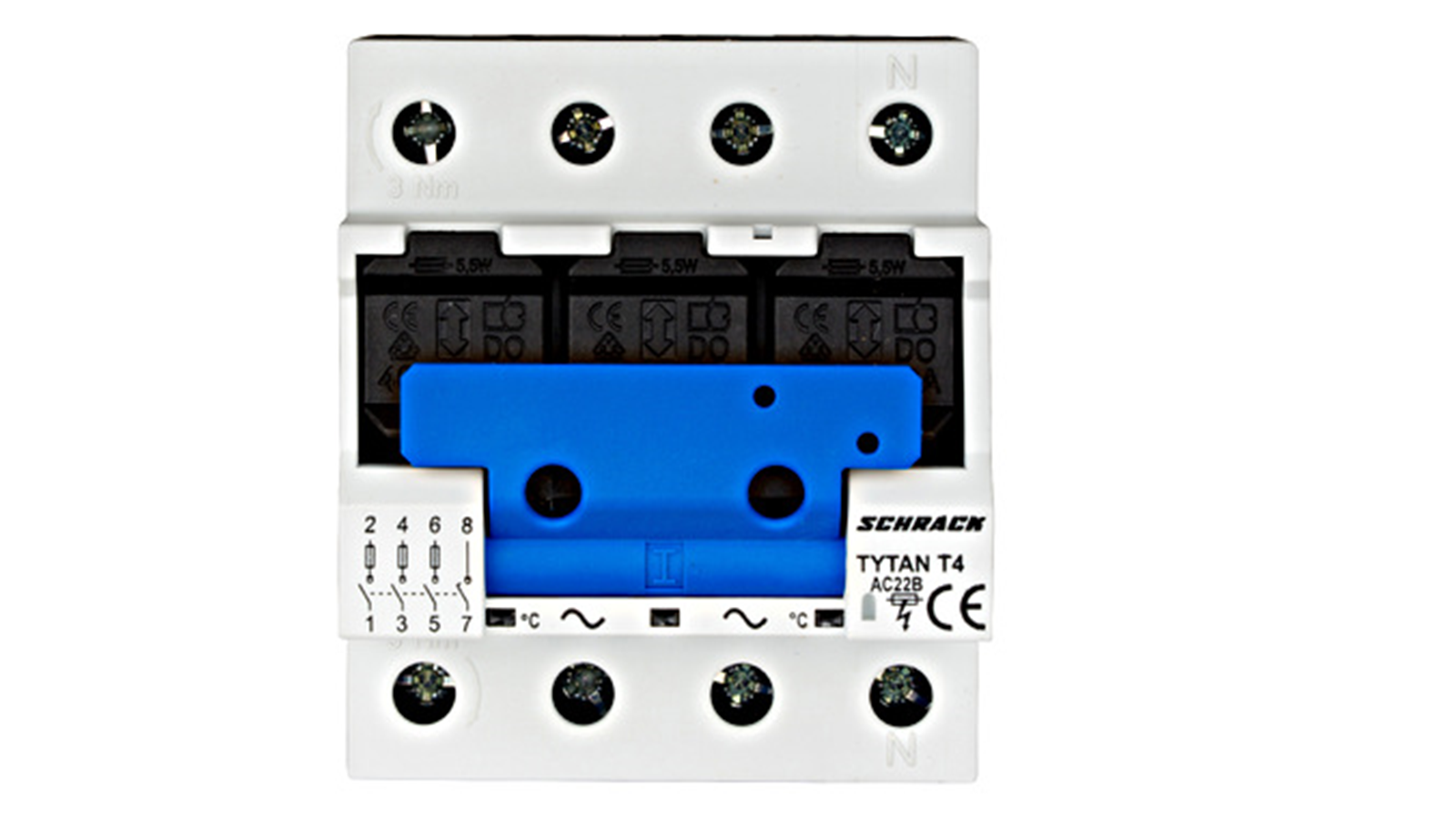

christoph1703 schrieb: Im Lasttrennschalter sind Schmelzsicherungen verbaut, die unabhängig voneinander auslösen können. Wichtig ist aber, dass im N-Pfad keine Sicherung eingebaut ist, um hier die Verbindung immer zu gewährleisten
Davon kannst du zu 100% ausgehen, dass bei dem Lasttrennschalter mit Neozed Sicherungen nur die Aussenleiter abgesichert sind. Darum auch die Bezeichnung 3p + N. Und der N-Kontakt ist auch voreilend.

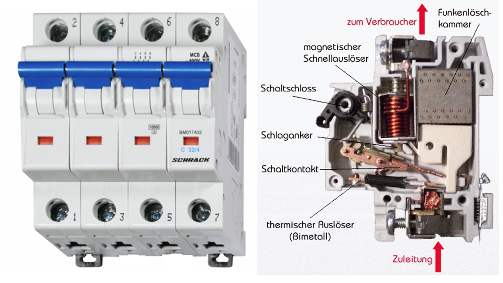

christoph1703 schrieb: FI und LS sind beide Schalter, bei denen alle 4 Kontakte mechanisch verbunden sind und deshalb gezwungenermaßen immer gemeinsam schalten.
Das wäre zuwenig.  Ein- und Ausschalten der Kontakte wird über ein Schaltschloss bewerkstelligt. Mit dem Hebel wird beim Einschalten das Schaltschloss vorgespannt.  Das Schaltschloss schaltet dann blitzschnell alle 4 Kontakte ein.
Auch das Ausschalten macht das Schaltschloss. Darum kann man Ausschalten nicht verhindern, wenn man den Hebel nach oben hält, bzw. wenn es beim Einschalten zu einem Kurzschluss kommt.
Bei den 4 pol. LS Schalter gibt es keinen voreilenden Kontakt mehr. Im Prinzip kann man den Neutralleiter anklemmen
wo man will. Die Klemmen sind von 1-8 beschriftet.  Ich bleibe trotzdem bei der Rechts-Regel 😊
