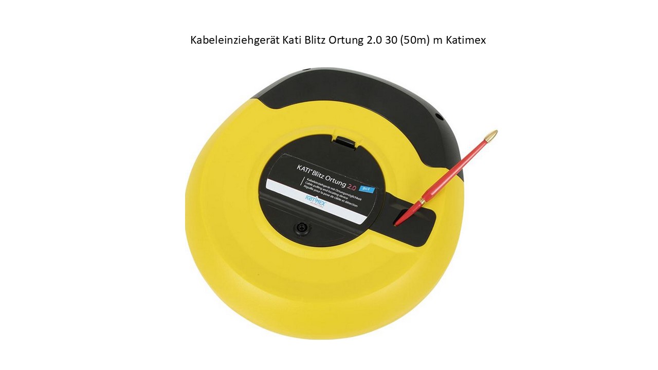

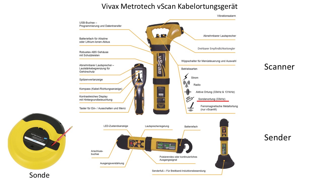

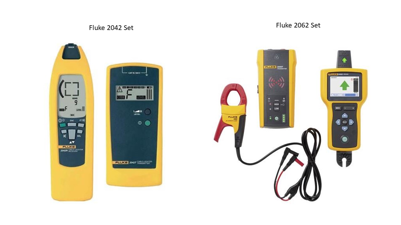

    Wie kann das passieren? --> Wo gearbeitet wird, fliegen Späne.
    Wer ist schuld? --> Kann ich nicht sagen.
    Was kann man machen?  --> Das Leerrohr suchen und freilegen. Da hilft einem die Technik.
    Das Fluke 2042 in Verbindung mit der gelben Kati 2.0 sollte schon gehen 😊.
    Mit dem Vivax Metrotech vScan Kabelortungsgerät oder Gleichwertiges ist das überhaupt kein Problem.
    Aber alles nur Therorie, ich habe nix davon, weil die Dinger zum Spielen zu teuer sind.
