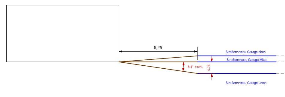

Liebes Forum,
wir planen bei unserem Neubau eine Doppelgarage welche genau 90° zum Strassenverlauf  steht. Von der Straße zur Garage sind es 5,25m.
Herausfordernd ist, dass die Straße ein Gefälle von ca. 15°. Wir müssten mit den 5,25m eine Höhendifferenz von rund  1,3m ausgleichen.
Ist das machbar und sinnvoll? was meint ihr?
Sollen wir uns eine andere Lösung überlegen?
vielen Dank!
dallas

Das wäre eine Steigung von fast 25%. Bei dem Höhenprofil würde ich vielleicht die Garage etwas tiefer setzen, damit es dann im Durchschnitt so halbwegs eben reingeht. Ich bin diesen Winter in unserer Einfahrt zweimal hängengeblieben und wir haben nur ca 10%.
25.5.2026  (#2)
Ehrlich gesagt würde ich da unplanen.
Bei so viel Querneigung bei der Straßenkante rutscht du im Winter einfach weg.
Unsere Straße hat nur 4-5% Längsneigung und das ist schon problematisch im Winter zum quer rausfahren wenn es wirklich rutschig ist.
Ich seh da schon die bekannte Szene vom Düringer vor Augen 😅
Du musst ja auch zur Garage und zur Straße hin ausrunden. Zeichne dir den kritischen Schnitt als Längenprofil heraus. Aber auf Straßenseite die 15% Längsneigung quer zu befahren ist in Wahrheit nie leiwand und im Winter oft unmöglich.
Edith: meinst du die Straße hat 15% Längsneigung oder 15°?
Bei 15° (knapp 26%) würde ich dort ehrlich gesagt überlegen ob man überhaupt sinnvoll bauen will. Das ist ja in keiner Norm so akzeptabel als Straßenlängsneigung. Laut deiner Skizze sind es ca 16%, nicht °. Der steilere Teil dürfte allerdings an den 20% Steigung kratzen, kein Bemmerl.

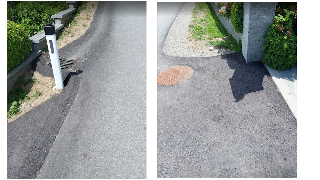

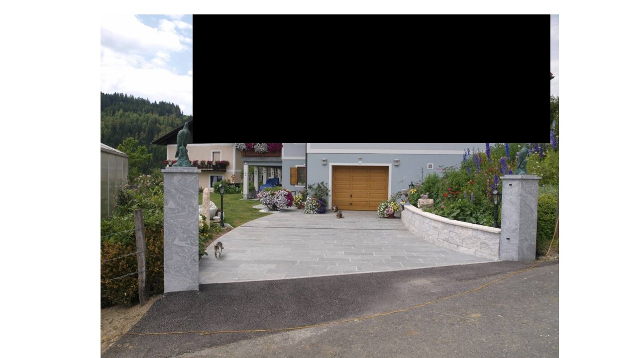

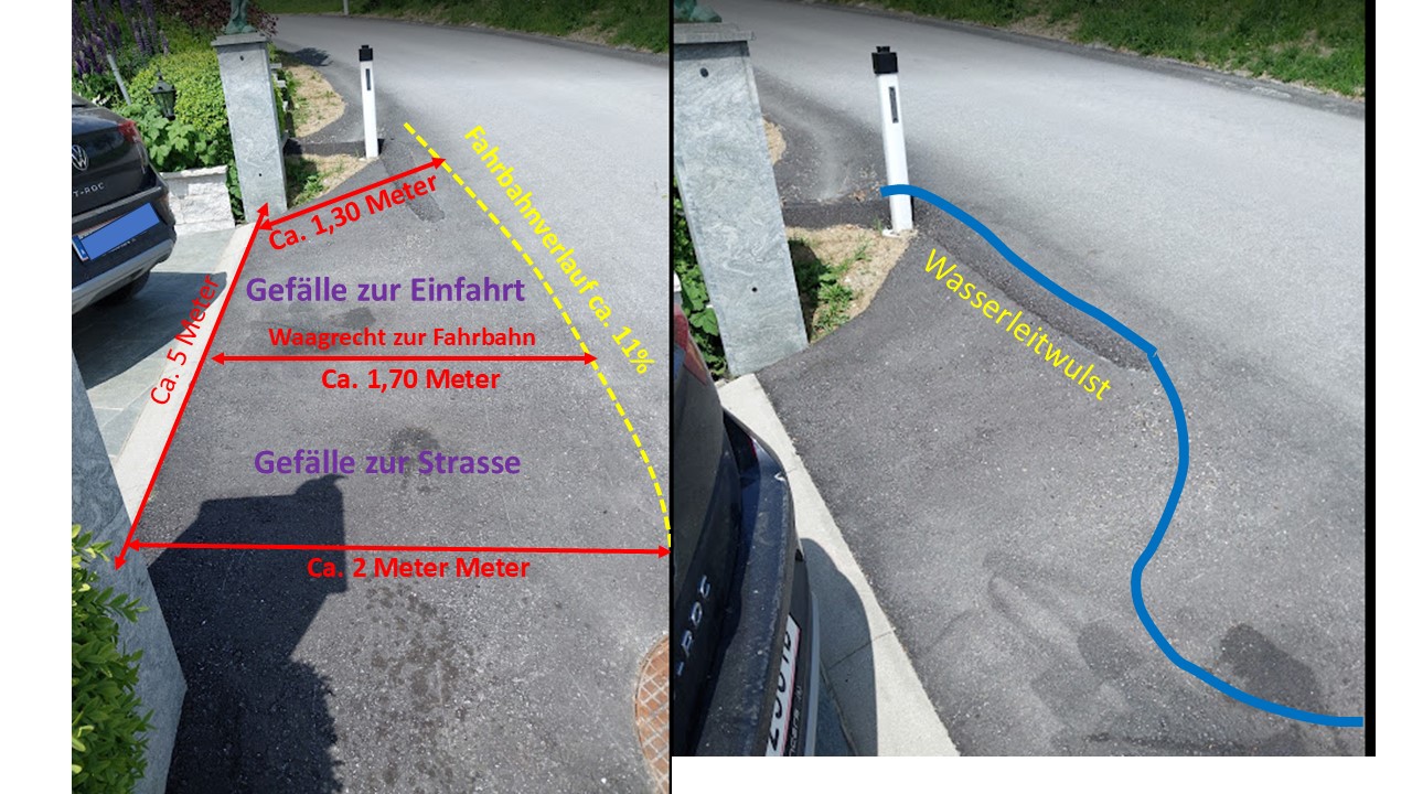

  •  Kleinermuk
25.5.2026  (#5)
1) ich kann nicht nachvollziehen, wie du bei einer Breite von ca. 7,5 Meter bei rund 10% Straßengefälle auf einen Höhenunterschied von 1,25 Meter kommst.  Ich komme zu einem Höhenunterschied von 75cm. Vielleicht interpretiere ich die Zeichnung auch nicht richtig.
2) Ich hatte auch mit einer sehr ähnlichen Situation zu tun.  Über die Physik kann man halt nicht hinweg.  So schaut meine Kompromisslösung aus.  Mit einem normalen Auto kein Problem. Ein tiefergelegter Sportwagen liegt wahrscheinlich auf der Bodenplatte auf.  😊
Die Alternative wäre, dass man die schiefe Ebene auf die Länge der Einfahrt auf den ca. 5 Metern angleicht. Hat mir nicht gefallen.

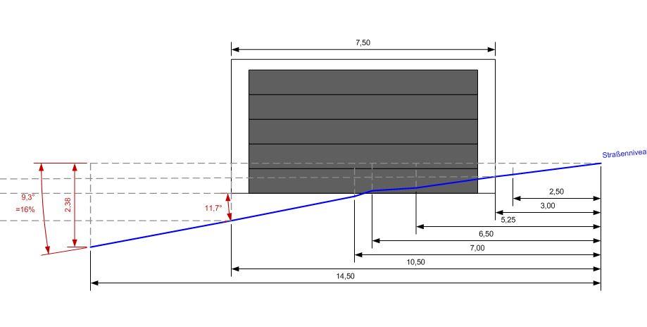

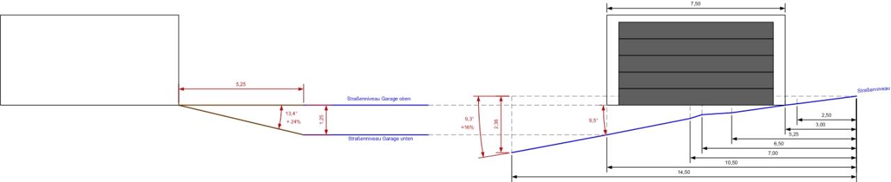

  •  dallas01
25.5.2026  (#6)
es sind 9,5 ° und rund 16% (1,25/7,5=16,7%).
Ich hab die Zeichnung in 2 Teile geteilt, dann ist es leichter lesbar.
habe mich nun ein wenig gespielt und wenn die Garage mittig auf Straßenniveau ist würde das vielleicht helfen? Der Wasserverlauf liese sich - denk ich mir - mit Rigole irgendwie lösen.

Wir haben auch eine aehnliche Situation (nur steiler) und planen gerade die Garageneinfahrt mit einem aehnlichen Ansatz.  versuchen uns gerade am gleichen Ansatz. Danke fuer die Photos! Taeuscht es oder ist das der gepflasterte Teil beim Uebergang von Asphalt auf Pflaster noch nicht ganz eben (quer zur Fahrrichtung)?
  •  Kleinermuk
29.5.2026  (#14)
broesl schrieb: Taeuscht es oder ist das der gepflasterte Teil beim Uebergang von Asphalt auf Pflaster noch nicht ganz eben (quer zur Fahrrichtung)?
Die Bordsteine sind waagrecht. Das täuscht auf den Fotos.
