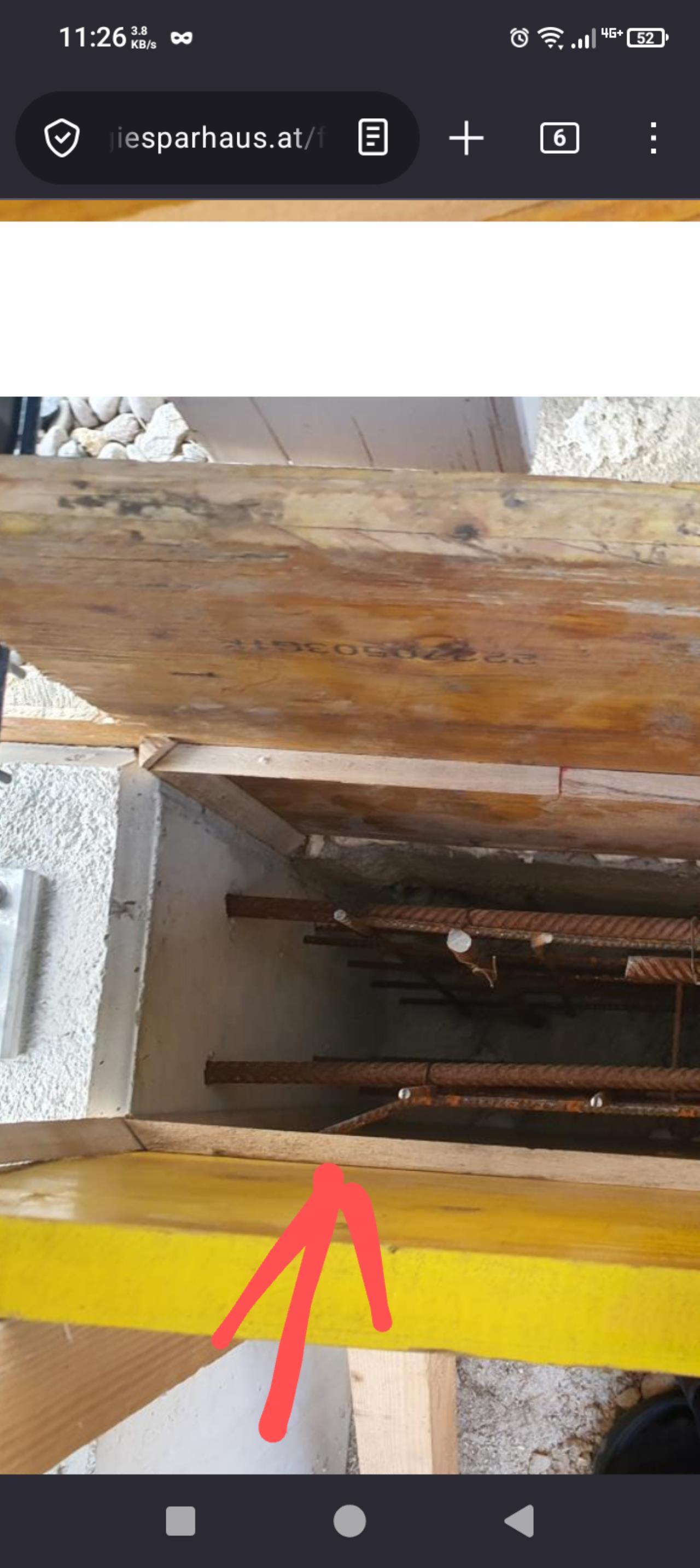

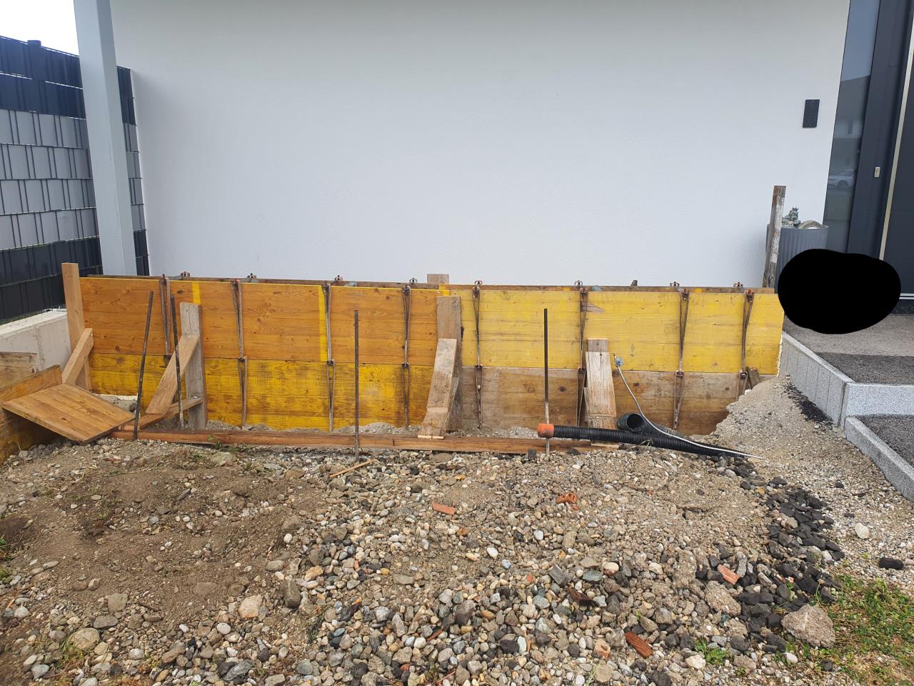

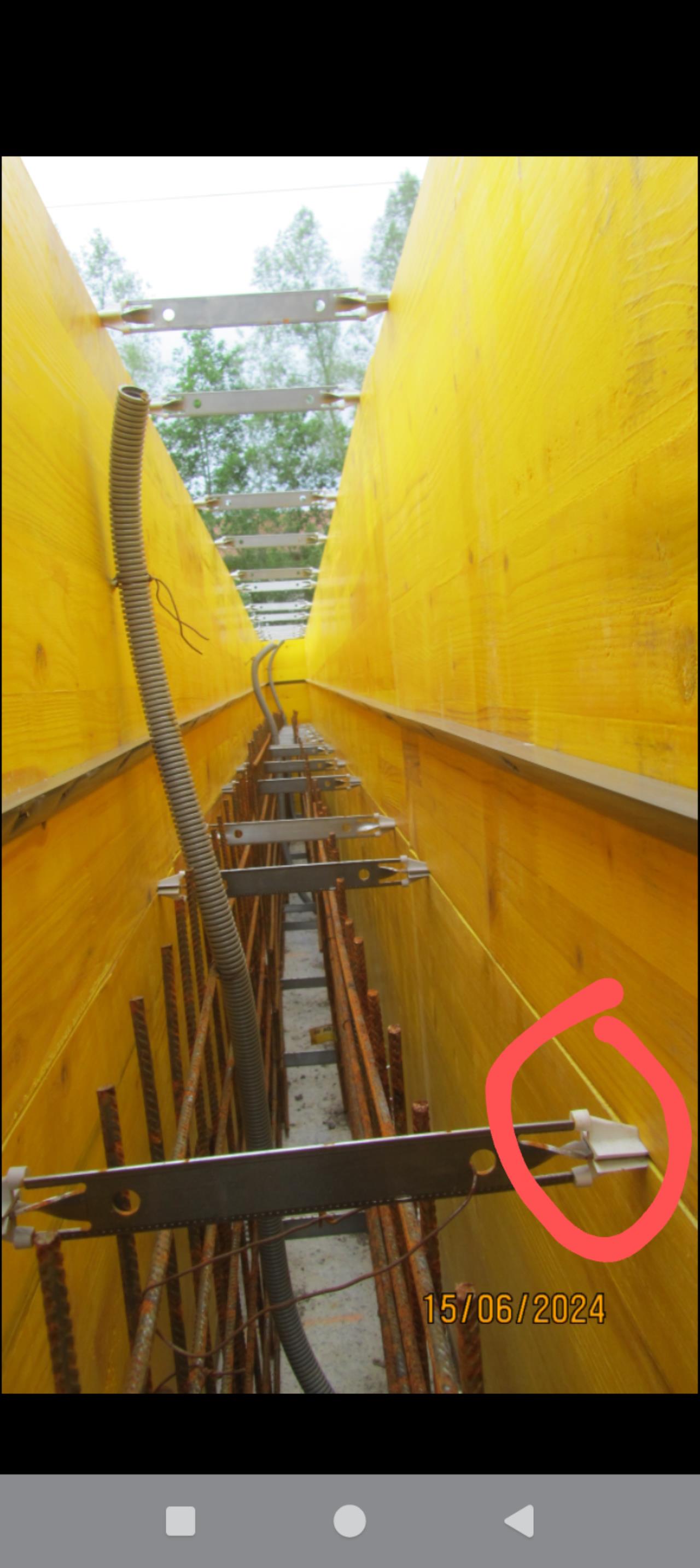

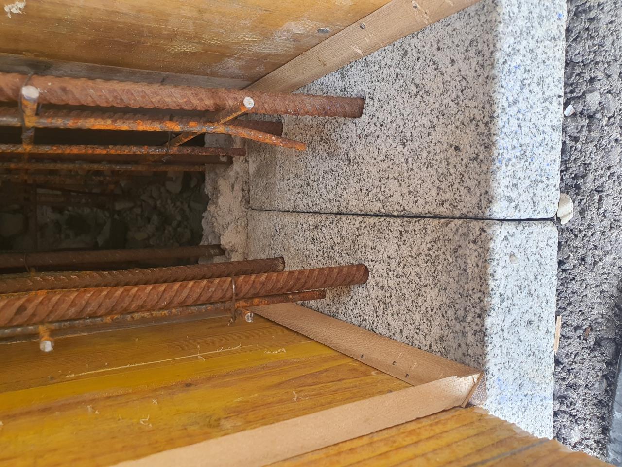

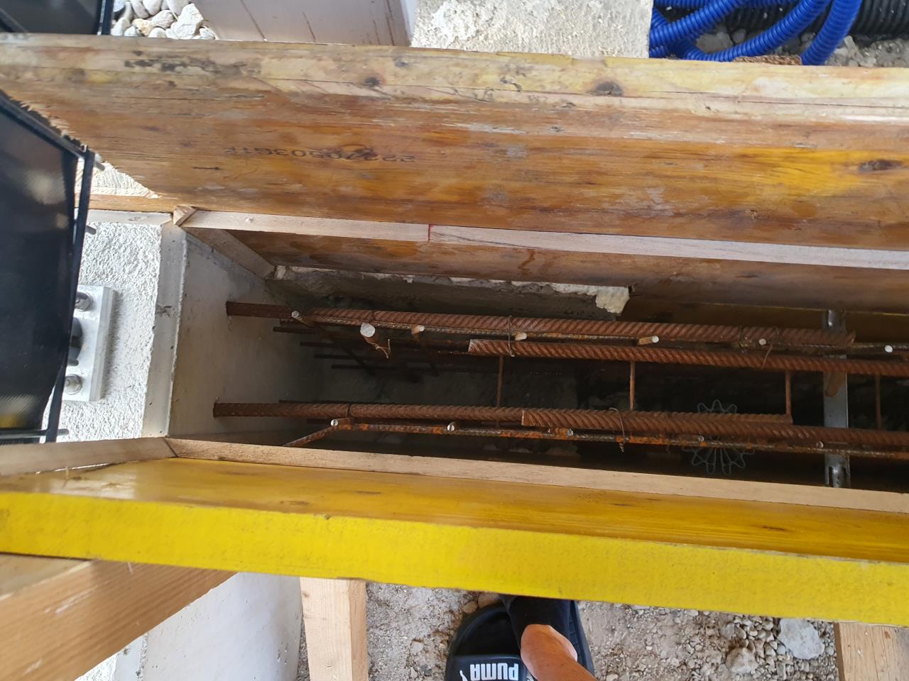

ich bräuchte mal eure Einschätzung zu einer Mauer, die bei mir gerade errichtet wird.
Da ich Laie bin, kann die Firma mir viel erzählen. Preislich liegen wir bei 2500€
Eckdaten:
  • Länge: 4,5 Meter, Höhe: ca. 30-40cm ausserhalb der Erde
    und ca. 40-50cm unterhalb der Erde so wie es aussieht.
  • Situation: Die Mauer wird zwischen eine Betonmauer und Asphaltiertem Eingang Betoniert. Sie ist auf alle Fälle noch unter dem Dachvorsprung. Nach meiner Einschätzung ist der Boden dort gut Verdichtet.
    Ausführung: Es wurde kein Fundament gegraben/betoniert. Die Schalung steht direkt auf dem Planum (Schotter/Erde).
  • Bewehrung: Es wurden seitlich je 2-4 Eisen in die Bestandsmauern gebohrt. Die horizontale Bewehrung liegt allerdings direkt auf dem Boden auf – ohne Folie und ohne Abstandhalter nach unten. Und es wurden Eisen 60cm in den Boden gesteckt.
  • Nutzung: Eine Seite wird später mit Rollierschotter hinterfüllt bis ganz oben. Es soll Sichtbeton bleiben.
Am Freitag soll bereits betoniert werden. Ich mache mir Sorgen wegen der fehlenden Betondeckung nach unten.
Wie seht ihr das? Ist das bei dieser geringen Höhe (40cm) vertretbar oder muss hier zwingend nachgebessert werden.Bzw. welche Folgeschäden könnten entstehen.
Danke für eure Antworten.
Mit Freundlichen Grüße
Michael

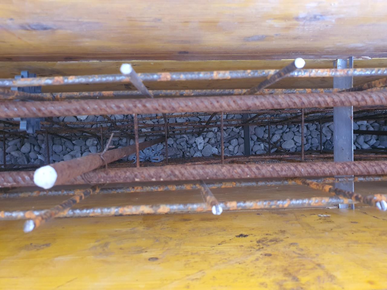

Kommst du in deiner Gegend mit 40-50cm Frost tiefe aus?
Bin ebenfalls Laie aber habe eine ähnliche Mauer betoniert.
Mein Fundament wurde vorher extra gemacht und war 90cm tief und 50cm Breit.
Bis jetzt alles ok, aber vielleicht war bei mir etwas "Angst Zuschlag" dabei?
Zum Thema Sichtbeton:
Bei den SAM Abstandshalter hast du nicht die für Sichtbeton.
Die für Sichtbeton haben so Kunststoff Abschlüsse:
2026/20260514370381.png
Befürchte das Eisen wirst du später sehen bzw. hat nicht die nötige mindestumschließung vom Beton

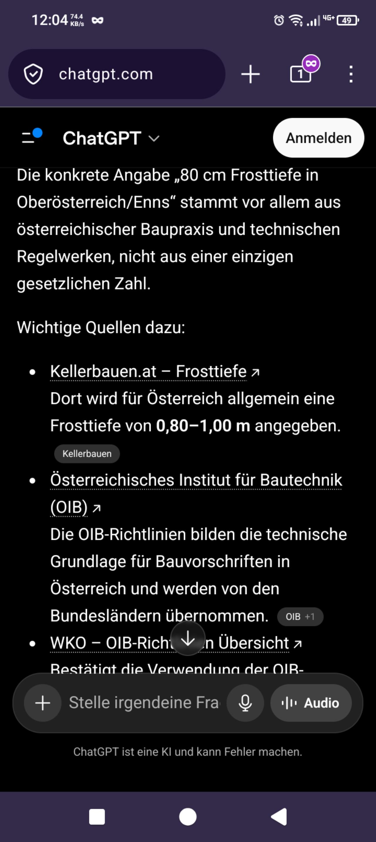

Zur Frostiefe habe ich jetzt auch keine Quellen gefunden.
Positiv wird sicher die Nähe zum Haus sein.
Hier wird von 80cm geschrieben...

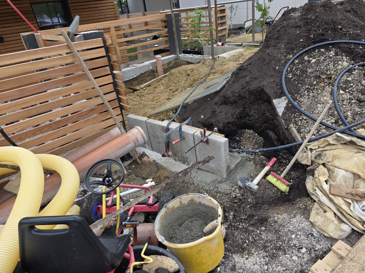

14.5.2026  (#4)
Kann man so machen. Ist halt für 30-40cm komplett übertrieben aus meiner Sicht.
Ich setz beim Parkplatz gerade so fix fertige L Steine. 40cm hoch, ca 10cm Betonbett, drunter 40cm Frostkoffer.
Kostet pro Laufmeter 33€ für die L Steine plus Beton und Koffermaterial. Man muss nicht die ganze Landschaft mit dem Höchstmaß an Beton verunstalten... für 40cm.

1) Wegen des Betoneisens, dass (jetzt) am Boden liegt, brauchst dir überhaupt keine Sorgen machen. Ist sowieso 3 mal zuviel drinnen, als wirklich benötigt.  Kann gut sein, dass es beim Einbringen des Betons noch angehoben wird. Frosttiefe kann man schwer beurteilen. Ich sehe nur Schotter und keine Erde in der Schalung. Wenn das Material überwiegend Schotter ist, werden die 50cm so nah am Haus schon reichen.

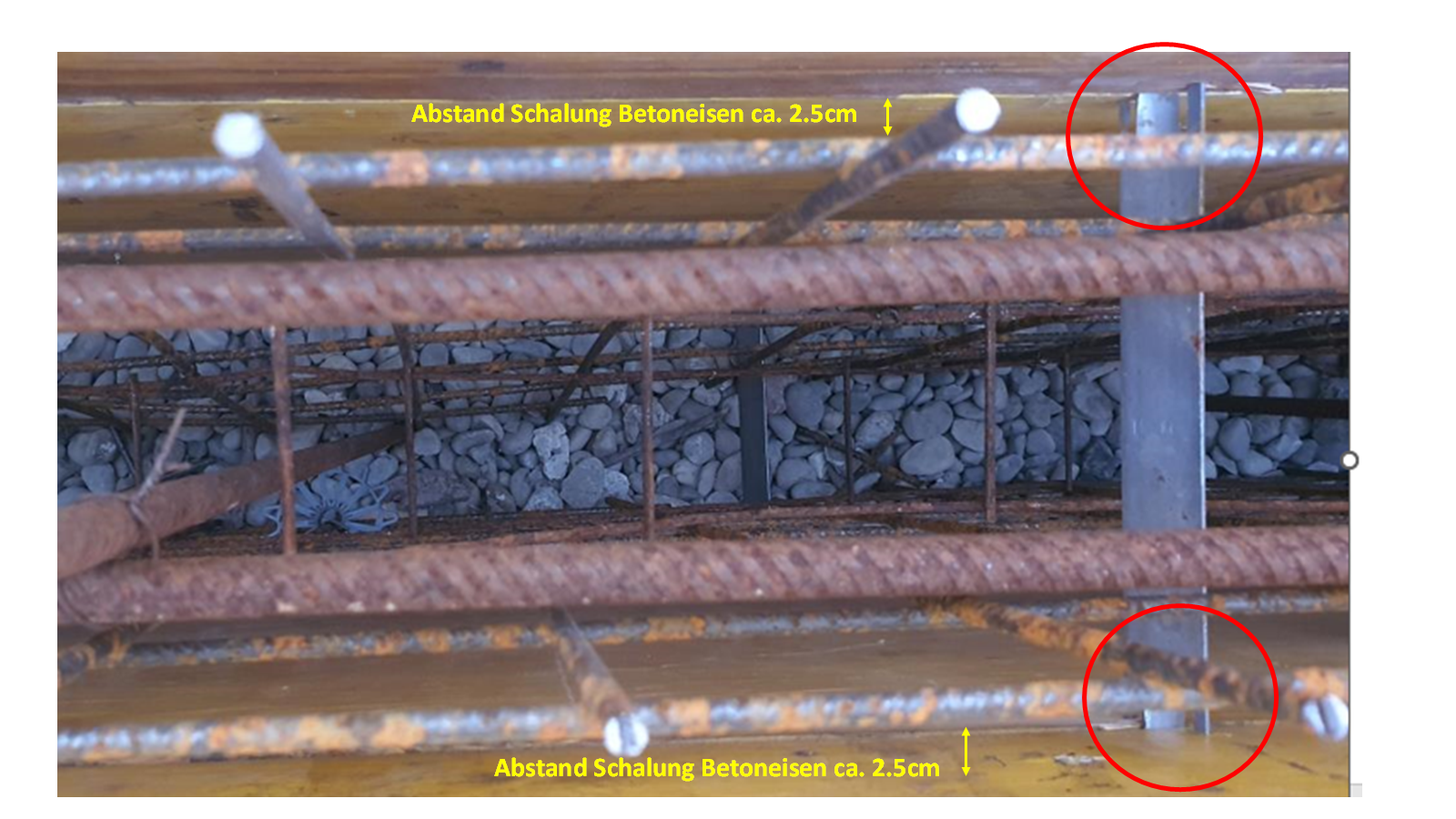

  •  Kleinermuk
14.5.2026  (#10)
In einem Forum gibt es halt viele Einzelmeinungen zu einem Thema.😊 Als Praktiker würde ich
auf den Abstand vom Betoneisen zur Schalung achten. Wenn dieser zu gering ist, kann der Beton abplatzen. Anstehen darf das Betoneisen an der Schalung sowieso nicht. Diese Blechwinkel, wenn ich das richtig auf dem Bild sehe, liegen ja auf der Schalung auf und an. Die sind sicher nicht aus Edelstahl. Wenn das so bleibt, dann sieht man die Winkel und diese werden dann auch rosten und vertikale Rostspuren am fertigen Sichtbeton hinterlassen.

Naja ganz sauber ist das nicht, was aber unbedingt geändert werden sollte:
- falsche Abstandhalter wurden bereits erwähnt
- auf die AQ Matten gehören Abstandskeks drauf
- bei den angrenzenden Mauern gehört ebenfalls ne Dreikantleiste sonst bröckelt die der Betonkeil der die jetztige Phase überdeckt später ab.

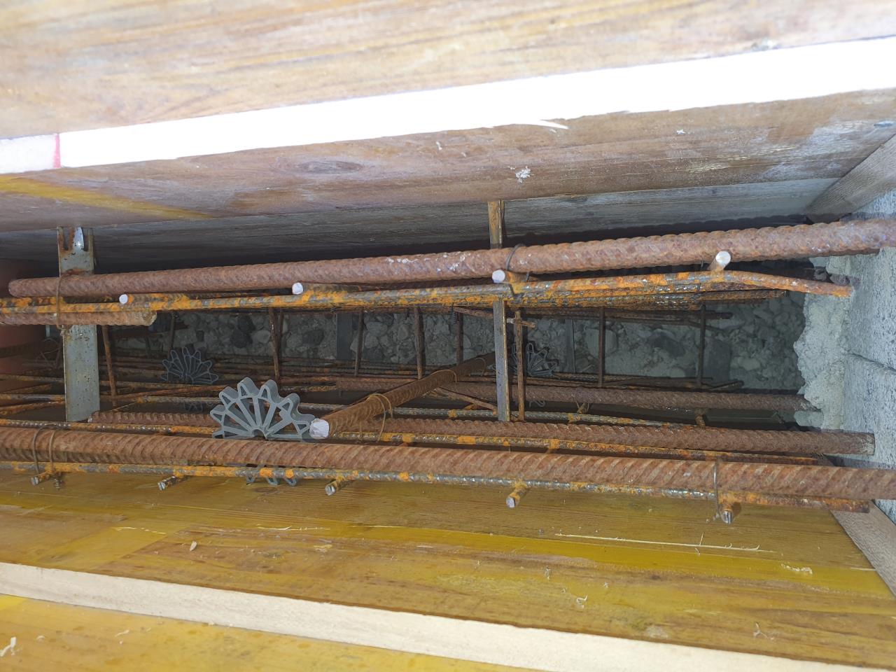

14.5.2026  (#13)
Herzlichen Dank für eure zahlreichen Antworten.
-Die Abstandhalter gehe ich mit ihm morgen noch mal durch.
-Die Abstandskekse sind vorhanden. Falls es diese sind.
2026/20260514324716.jpg
-Das mit den Dreikanleisten werde ich ihm auch noch mal sagen.

14.5.2026  (#15)
Ja das sind die "Keks". Hab ich nicht genau genug geschaut.
Klar ist das hauptsächlich Kosmetik, aber soweit ich das verstanden habe zahlt er ja dafür und pfuscht das nicht selbst hin.
