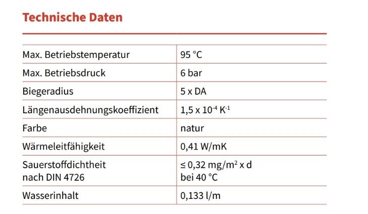

mein Insti will die FBH FBH [Fußbodenheizung] mit 6 Bar Luft abdrücken. 17x2 PE-RT Rohr (5 Schicht). System: Maincor
6 Bar ist der maximale Betriebsdruck des Rohres (laut Datenblatt).
Sind die 6 Bar korrekt?
Danke.

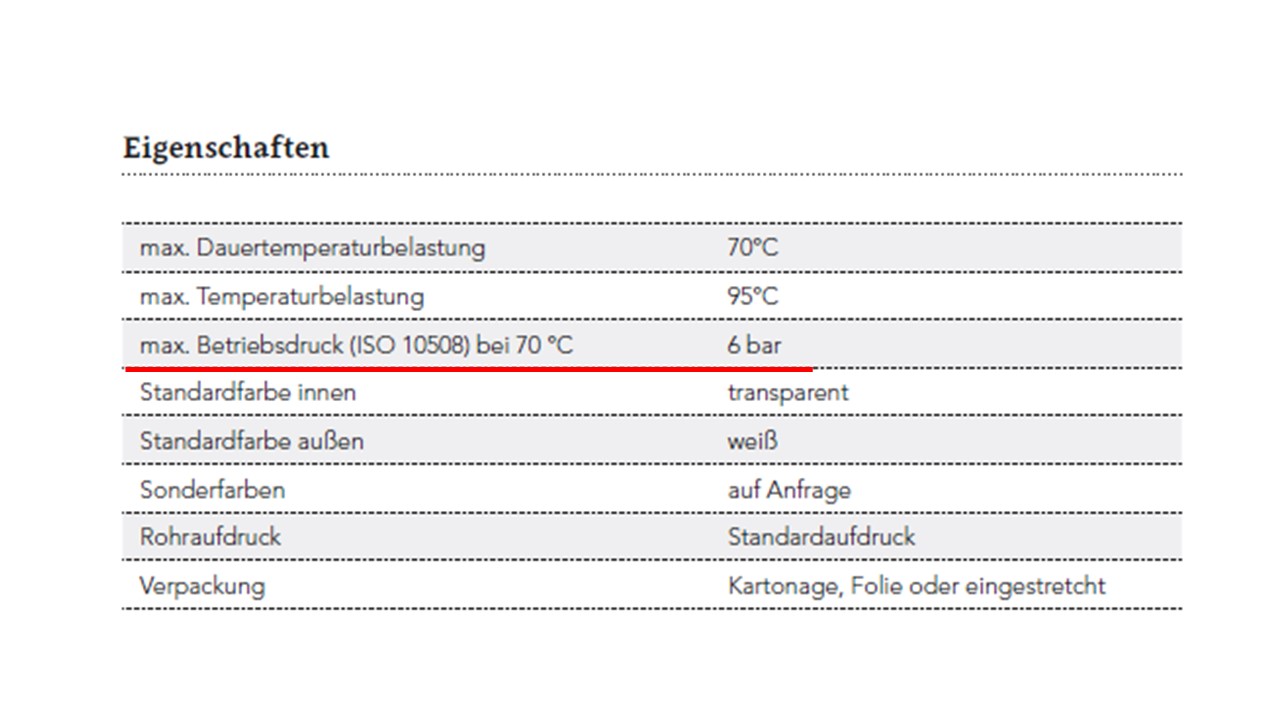

  •  Kleinermuk
11.5.2026  (#1)
Ja, das kann er schon machen. Da wird nix passieren.  Du sagst nicht die ganze Wahrheit, die im Datenblatt steht.  6 Bar bei 70° Celsius Wassertemperatur 😀
  •  ssttjj
11.5.2026  (#2)
Max. Temp. 95 Grad
Max. Betriebsdruck 6 bar
.. sonst gibt's keine Temperaturangabe

  •  Kleinermuk
12.5.2026  (#6)
ssttjj schrieb: .. sonst gibt's keine Temperaturangabe
https://assets.heizung-billiger.de/documents/4473143VDP00001_1.pdf

  •  Kleinermuk
12.5.2026  (#9)
ssttjj schrieb: Genau, das Datenblatt habe ich auch. Aber vom Luftdruck fürs Abdrücken steht da nichts
1) Ich habe geschrieben, dass bei deiner Druckangabe die Temperaturangabe fehlt. 😀
2026/20260512519960.jpg
2) Mit welchem Medium du die Leitung abdrückst, ist dem Hersteller egal. Kannst auch Stickstoff nehmen. Wasser kann man nicht komprimieren. Das hat den Vorteil, dass man ganz kleine Leckagen schnell erkennt, da der Druck sehr schnell abfällt.
  •  ssttjj
12.5.2026  (#10)
Fehlt in meinem Datenblatt wirklich..
2026/20260512583796.jpg
Also sind 6 bar Luftdruck kein Problem bzw. unnötige Belastung?
