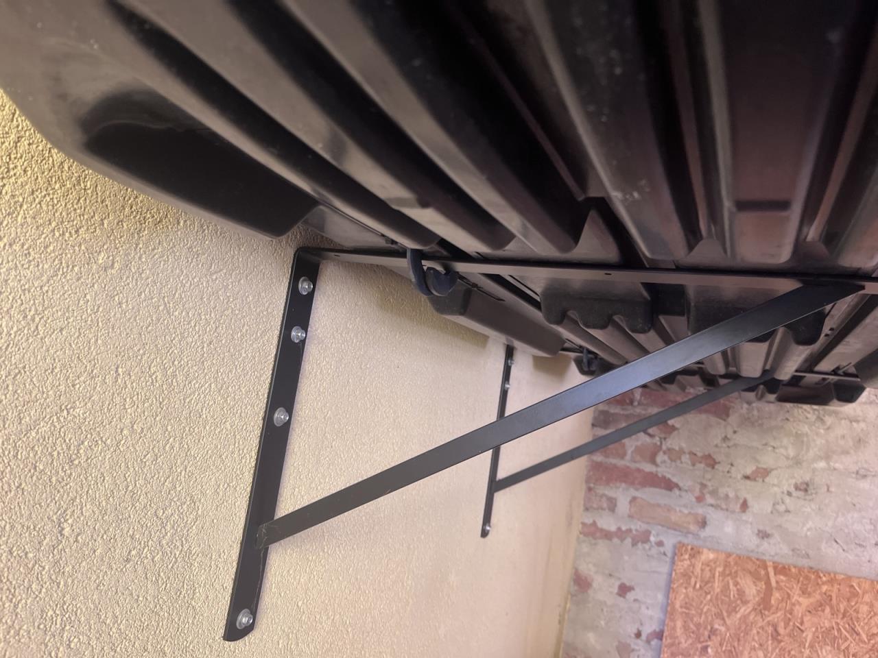

ich möchte meine Dachbox möglichst diebstahlssicher im Carport verstauen und hätte mir da folgende Konstruktion abgeschaut:
2026/20260511771502.jpg
Auf den ersten Blick schaut das halbwegs diebstahlssicher aus, die Krallen der Dachbox kann man nur bei geöffneter Dachbox aufmachen (dafür wird aber der Dachboxschlüssel benötigt). Ich nehme an so ein Winkelstück kann nicht ohne etwas Mühe und Lärm durchtrennt werden.
Bei mir befindet sich jedoch auf der Hauswand, je nach Position 5cm XPS oder 16cm Steinwolle. Welche Schrauben nehme ich da am besten und besteht die Gefahr, dass die Dämmung unten eingedrückt wird, wenn dieser Winkel die Last der Dachbox trägt (es entsteht ja ein Hebelmoment)?

Die Schrauben sind da auf jeden Fall ein Schwachpunkt. Die kann man sehr leise und schnell rausdrehen. Müsstest zumindest eine mit einem Schweißpunkt sichern.
Eventuell ist es aber auch weniger Aufwand, die Dachbox aufzumachen, das hängt von der Qualität der Schlösser ab.
Zu Befestigungssystemen in WDVS WDVS [Wärmedämmverbundsystem] gibts immer wieder Threads, weiß leider nicht was aktuell Stand der Technik ist.

Ja ist Holz, aber bei einem U müsste die Thule-Dachbox dann seitlich reingeschoben werden, so kann sie einfach draufgelegt werden.
Die Dachbox aufmachen wäre ohne Schlüssel vermutlich irgendwie möglich, aber mit Gewalt wäre sie dann kaputt. Ob das Schloss dagegen resistent ist, weiß ich nicht, aber dann könnte sie auch vom Autodach gestohlen werden.

für Schrauben mit Innensechskant gibt es kleine Metallkugeln die man in den Schraubenkopf reinklopft und somit mit einem Inbus nicht mehr rankommt. Nachteil: falls man die Schraube entfernen will müsste man die Kugel mit Gewalt rausholen (zB. aufbohren)

dürfte vorkommen, sonst müsste es man ja nicht so absichern, dass die Krallen nur bei geöffneter Dachbox (wofür ein Schlüssel nötig ist) geöffnet werden können. Auch die Dachträger sind mit Schlüssel, macht auch nur Sinn als Diebstahlschutz. Und ja, könnte mir durchaus vorstellen, dass bei offenem Carport sowas - wenn ungesichert - irgendwann mal weg ist. Am Boden liegend kann man sich ja teilweise noch dadurch schützen, dass man schwere Steine in die verschlossene Box gibt, aber an der Wand ist das keine Option.
Danke, sowas hab ich schon mal als Befestigungspunkt für Radschlösser gesehen. Aber gibt es solche Schrauben dann auch für die Befestigung im WDVS WDVS [Wärmedämmverbundsystem]?

Ein Befestigung im WDVS WDVS [Wärmedämmverbundsystem] würde ich immer vermeiden, wenn es nur irgendwie möglich ist.
Daher würde ich auch das Dach dafür nehmen.

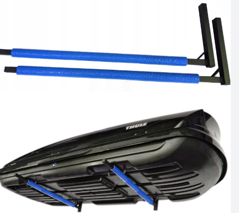

ich hab bei mir diese Halterung in Verwendung:
2026/20260512560521.png
Vorteil ist wenn die Dachbox draufliegt und fixiert ist sind gleichzeitig auch die Schrauben nicht mehr zugänglich, von daher Diebstahlschutz erledigt.
Bezüglich Befestigung: ich hab im Carport auch EPS drauf. Wenn du die Schrauben halbwegs fest anziehst merkst du schon wie die Dämmplatten reingedrückt werden, da muss man auf jeden Fall mit Gefühl vorgehen.
Gibt aber auch so Dachbox Lifte, falls du dir sowas mal anschauen willst.
