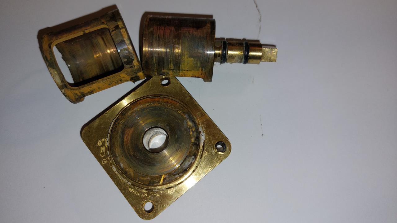

Meine Vermutung: Im Heizkreislauf befinden sich weiterhin Fremdkörper oder Späne. In den Sieben der Wasserhähne finde ich gelegentlich kleine Kunststoffkügelchen (< 1 mm). Am Umschaltventil erkenne ich Schleifspuren, die dazu passen könnten.

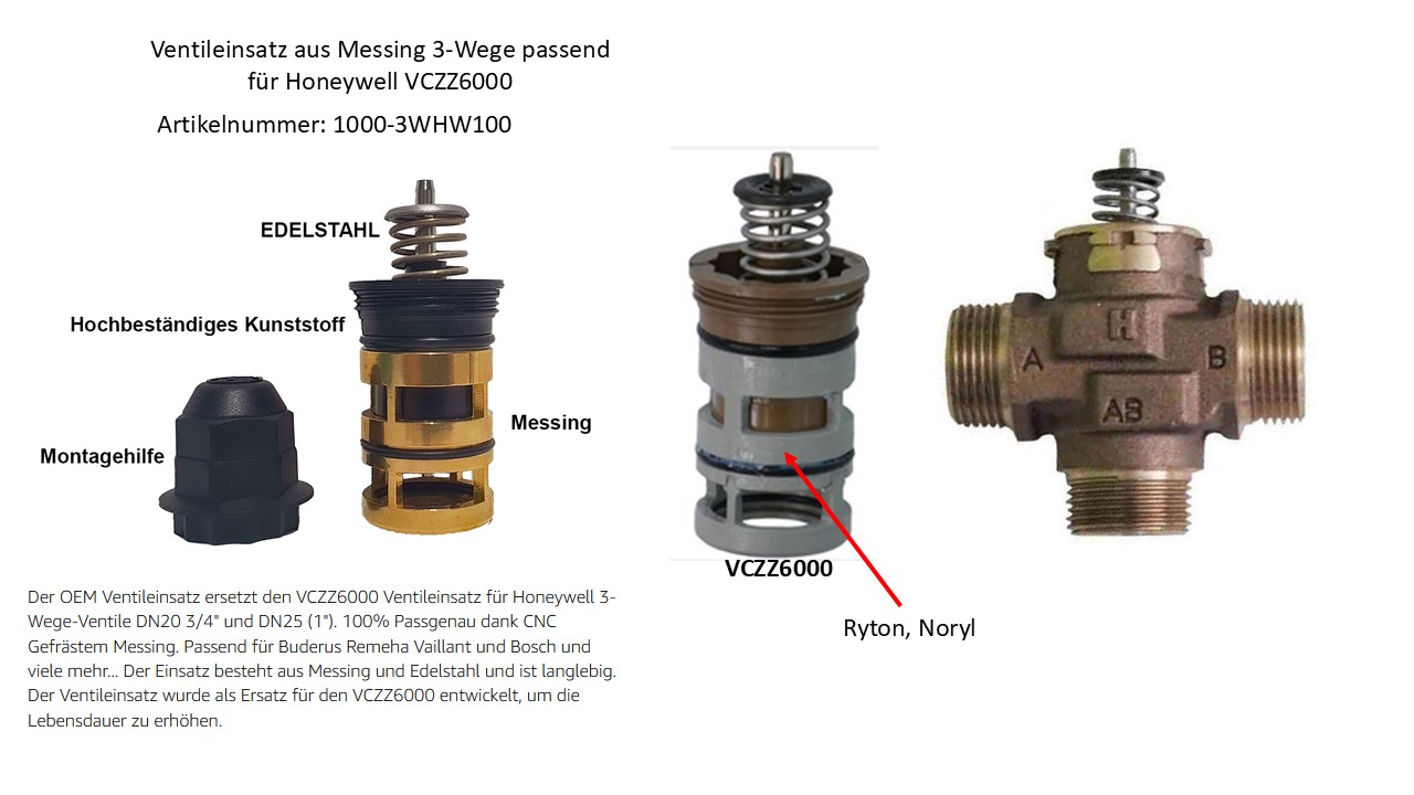

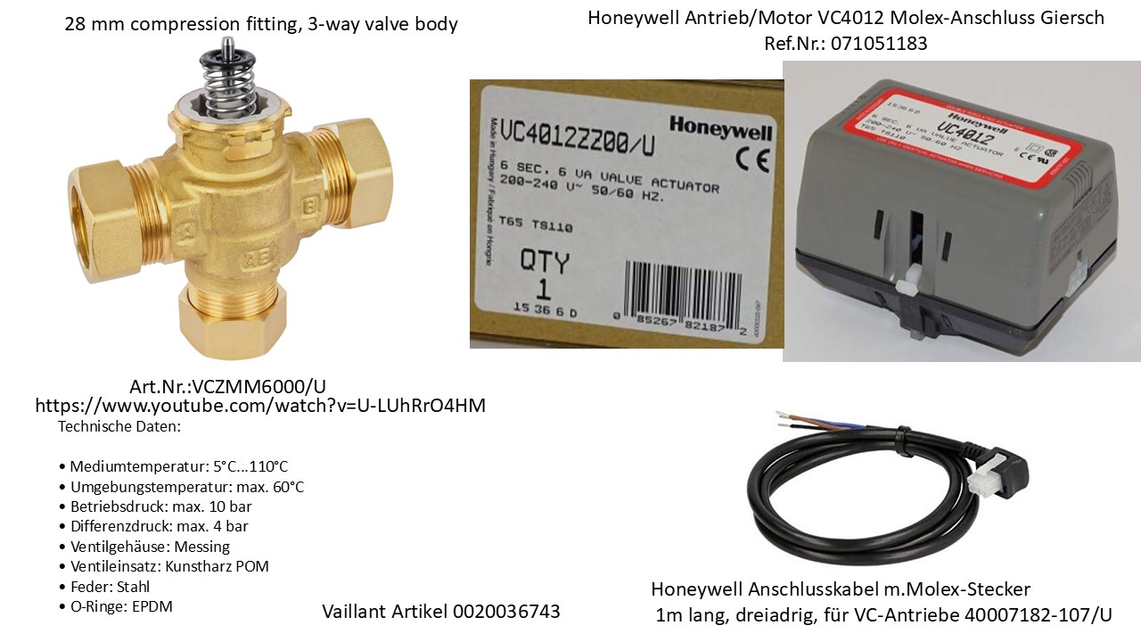

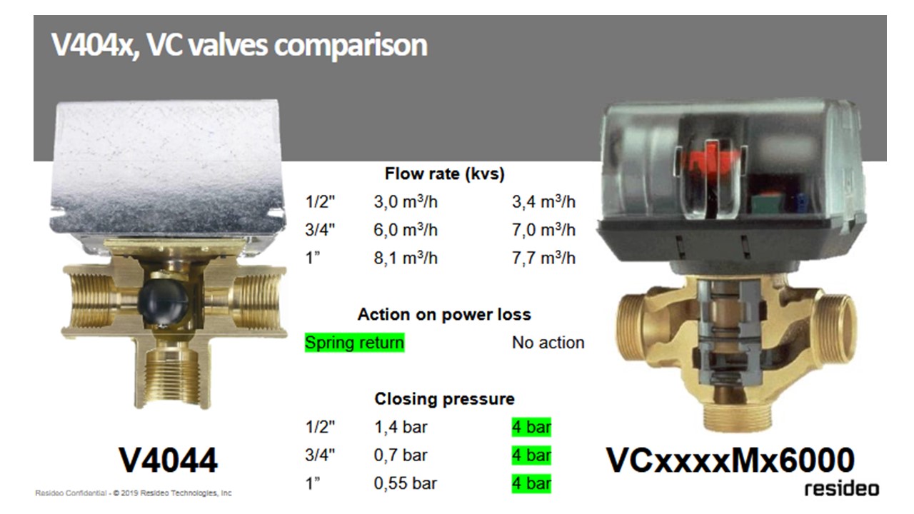

Ich würde mich darüber nicht ärgern, sondern handeln. Dieses anfällige Umschaltventil baue ich aus, haue mit einem Fäustl 10 mal auf das Ventil drauf und dann ab in die Schrottkiste damit.😀
Dann baue ich ein federbelastetes Kugelventil (Kosten ca. 100€) ein. Diese Art von Ventil hat sich in der Praxis jahrzehntelang bewährt. Hab ein eines Honeywell, das schon ca. 30 Jahre seinen Dienst tut. Den Motor (ca. 15€) musste ich einmal tauschen. Dafür braucht man den Wasserkreislauf nicht öffnen. Es verbraucht halt bei der WW WW [Warmwasser]-Bereitung "wahnsinnige" 6W el. Leistung. Wenn alles, wie in der Therorie (Abmessungen), passt, dann bin ich in einer Stunde fertig. Mit einem Kvs-Wert von 10,7 kann man eine thermische Leistung von locker 10kW transportieren. Die elektrische Anpasssung ist in der Theroie/Praxis ein Klax. Was mich immer wundert, ist, dass die Installateure vor diesen Kisten knien, wie in einem Beichtstuhl😊. Wenn du immer das gleiche Ventil einbaust, bzw. einbauen lässt, dann kannst alle 2-3 Jahre im Geldtascherl ca. 800€ beiseitelegen.
Abhilfe würde nur ein recht großer Feinfilter im Rücklauf der Heizung schaffen. Ist wieder ein Drum, dass gewartet werden muss.
2026/20260519271647.jpg
Dieses Ventil von Honeywell dürfte gegen Schmuzpartikel  resistenter sein, als Ventile mit einem Drehkolben, wie das LK 525. Außerdem kann man den Ventileinsatz recht einfach (Laienarbeit) tauschen. Mit einem Kvs-Wert (Durchflusskoeffizient bei einer Druckdifferenz von 1 Bar) von ca. 7,7 sollte es auch kein Problem geben.
