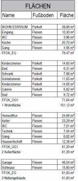

  •  Hausbau26
15.6.2026  (#51)
vielen Dank nochmals für euer zahlreiches und wertvolles Feedback. Auf dieser Basis haben wir gemeinsam mit dem Planer einen komplett neuen Entwurf erarbeitet – mit
Fokus auf Kostenreduktion (einfacherer Baukörper und reduzierte Quadratmeter), ohne dabei die Funktionalität aus den Augen zu verlieren.
Gerne teile ich den neuen Entwurf mit euch und bin schon sehr gespannt auf eure Meinungen und Rückmeldungen.
2026/20260615565940_th.jpg
2026/2026061553019_th.jpg
2026/20260615481271_th.jpg
2026/20260615870176_th.jpg
2026/20260615882340_th.jpg
  •  Thuata
15.6.2026  (#52)
Besser ;) find ich jedenfalls
Gedanken dazu:
- die Tür auf die Terrasse in der Küche ist entweder zu oder im Weg.
- die Durchgänge neben der Insel sind nix halbes und nichts ganzes. Machts aus der Insel eine "Halbinsel" und habt wenigstens an einer Stelle ordentlich durchgang (es fehlt die Bemaßung aber das ist das vermittelte Gefühl).
- die Trennung zwischen Wohnbereich und Gang zur Treppe erschließt sich mir nicht: Is das eine Glaswand mit Tür? Warum?
OG:
Badezimmer und SChrankraum tauschen. Aktuell liegst du mit dem Kopf direkt richtung Waschbecken wenn die Kids (oder der Partner) mitten in der Nacht nach Hause kommen - viel Spaß!
- Warum hast du zwei Türen auf den Balkon vom Schlafzimmer aus?
- ist es dir tatsächlich ein Bedürfnis, dass deine Kinder über den Balkon nachts bei dir reinschauen können?
- Kinderbad: Auch hier sind die Durchgangsflächen (insb. zwischen Waschbecken und Klowand) sehr klein.
- es gibt zwei Badezimmer aber nur ein WC? Das heißt die Erwachsen dürfen morgens zum aufstehen jeden Tag zu den Kids ins Bad?
  •  nestbau

  •  Hausbau26
16.6.2026  (#54)
Danke für eure Rückmeldungen.
Thuata schrieb: - die Durchgänge neben der Insel sind nix halbes und nichts ganzes. Machts aus der Insel eine "Halbinsel" und habt wenigstens an einer Stelle ordentlich durchgang (es fehlt die Bemaßung aber das ist das vermittelte Gefühl).
OG:
Kücheninsel: Da hast du Recht. Der Raum ist nahezu quadratisch mit rund 4,5 x 4,5 Meter. Ich denke wir werden hier sobald wir mit dem Grundriss grundsätzlich zufrieden sind einen Küchenplaner aufsuchen.
Tür Wohnbereich Gang: Ist uns noch gar nicht aufgefallen. In der 3D Ansicht ist eine Tür mit Glaselement zu sehen. Hier würde sich wahrscheinlich eher eine Schiebetür anbieten.
Badezimmer und Schrankraum: Den Gedanken hatten wir auch. Ist irgendwie auch stimmiger. Optimal wäre es auch wenn das Badezimmer etwas breiter wäre, damit die Badewanne beim Fenster Platz findet.
Türen im Schlafzimmer: Auch das ist uns noch nicht aufgefallen. Eine wird reichen emoji
WC im 1.OG: Das haben wir eigentlich bewusst so gewählt, da wir denken ein WC ist ausreichend.
nestbau schrieb: Stauraumtechnisch könnt ihr da noch sehr einfach einiges rausholen. Ich würde das Wc im EG um eine Dusche erweitern, weil es sich wirklich gut ausgeht und je nach Lebenslage nützlich sein kann. Beim reingehen zb Waschbecken, auf einer Seite die Dusche, auf der anderen das Wc. außen würde ich die Tür raussetzen und mit einbauschränken bündig machen. dann noch dort, wo jetzt Garderobe eingezeichnet ist, einen schönen, großen Spiegel u es ist viel ruhiger.
Danke für den Tipp. Zumindest die Leitungen und den Abfluss für den späteren Einbau werden wir berücksichtigen. Das mit den Einbauschränken ist auch eine gute Idee.
  •  Thuata
16.6.2026  (#55)
Mag sein - 2 WCs für 4 Personenhaus reicht prinzipiell. ABer nicht wenn man extra zwischen Eltern- und Kinderbad trennt (damit man sich nicht in die Quere kommt) und dann das WC erst wieder ins Kinderbad packt (damit man sich in die Quere kommt?)Dann zumindest als getrennten Raum - was praktisch ein drittes Bad ins OG bringen würde.
Aber wenn ich mir deine Antworten so durchles: SChaut euch mal bitte euren Plan selbst genau an. Damit euch verschiedene Dinge (zB Türen) auffallen.
16.6.2026  (#56)
Wenn die Möblierung schon am Papier mit den Fenstern clasht (Kinderzimmer) ist das Optimum noch nicht erreicht aus meiner Sicht.
WC im OG sehe ich auch so, das würde ich aus dem Bad rausnehmen in dem Fall.
  •  STUDIOnavie
16.6.2026  (#57)
Grundsätzlich finde ich, dass hier solide Arbeit geleistet wurde. Die Wohnfläche wurde reduziert und das Haus wirkt insgesamt kompakter. Aus meiner Sicht hätte man aber noch etwas effizienter planen können. Das sehr breite Treppenpodest benötigt viel Fläche – auch wenn diese nicht in der Wohnflächenaufstellung aufscheint. Ähnlich verhält es sich mit der Galerie: Sie ist architektonisch sicherlich ein Highlight, verbraucht aber viel umbauten Raum.
EG
- Der Hauseingang wirkt auf mich außen relativ dunkel und etwas verschachtelt. Ich würde die Haustür nach außen rücken, die Wand gerade durchziehen und die ohnehin geplante Überdachung nutzen.
In diesem Zuge würde ich auch WC und Garderobe neu organisieren. Dadurch könnte ein großzügigerer Garderobenbereich entstehen, Zugang von der Garage direkt in die Garderobe und die Schleuse entfallen. Das würde nicht nur die Nutzung verbessern, sondern auch spürbar Kosten sparen.
- Die Speis würde ich verbreitern, sodass sie beidseitig möblierbar wird.
- Die Küche würde ich als freistehende Insel belassen. Im Alltag ist es deutlich angenehmer, wenn man sich kein künstliches Nadelöhr schafft. Statt der Wand links der Insel könnte ich mir eine Fixverglasung gut vorstellen. Dadurch gewinnt ihr an dieser Stelle zusätzliche Breite und gleichzeitig mehr Licht.
OG
- Das Kinderbad würde ich nochmals überdenken und neu organisieren.
- Schrankraum und Bad zu tauschen wurde bereits mehrfach angesprochen, und auch ich halte das für die bessere Lösung.
- Außerdem bin ich ein großer Befürworter eines WCs im Elternbad. Gerade wenn die Kinder irgendwann Teenager sind und regelmäßig Besuch da ist, wird man es sehr schätzen, nachts oder nach dem Duschen nicht quer durchs Obergeschoss laufen zu müssen.
Insgesamt aus meiner Sicht ein stimmiger Entwurf mit einigen guten Entscheidungen. Mit ein paar gezielten Anpassungen könnte jedoch noch mehr Wohnqualität und Effizienz herausgeholt werden.
Liebe Grüße
Natalie | STUDIO navie

Das Kinderbad samt WC haben wir hingegen unverändert gelassen. Darüber haben wir lange diskutiert und uns letztlich bewusst dafür entschieden. Einerseits möchten wir den Entwurf nicht nochmals komplett umwerfen, andererseits halten wir die Lösung auch im Alltag für praktikabel. Und falls das WC einmal besetzt sein sollte, ist das WC im Erdgeschoss ebenfalls schnell erreichbar.
Insgesamt sind wir mit dem aktuellen Entwurf mittlerweile zufrieden und glauben, dass wir einen guten Kompromiss zwischen Funktionalität, Platzbedarf und unseren persönlichen Vorstellungen gefunden haben.
6.9.2026  (#59)
Wirkt ziemlich stimmig finde ich :)  viel Spaß beim umsetzen :)
  •  Hausbau26
9.9.2026  (#60)
Danke dir! 😊 Nach der teils sehr direkten Kritik hier im Thread musste ich kurz überlegen, ob das jetzt ernst gemeint ist oder ob sich etwas Sarkasmus eingeschlichen hat. 😉
Falls nicht, freut mich das natürlich zu hören. Ich glaube, bei vielen Themen unseres Entwurfs gibt es ohnehin kein allgemeingültiges „richtig“ oder „falsch“. Gerade Architektur, Fensterflächen, Galerie oder Dachform sind am Ende auch eine Frage des persönlichen Geschmacks. Uns war wichtig, einen guten Kompromiss aus Funktionalität und unseren eigenen Vorstellungen zu finden.
  •  nestbau
9.9.2026  (#61)
ich trau mich zu sagen, dass das ernst gemeint war. das ist wirklich ein sehr guter grundriss geworden!
