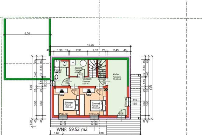

Stell mal Bitte einen Plan hier rein.

2026/20260417579065.jpg

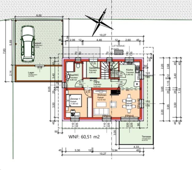

2026/2026041719812.jpg

Viel Eigenleistung und GU passen aber nicht wirklich zusammen, da arbeitest du quasi mit, damit du den GU seinen Aufschlag finanzierst...
Pfeiff lieber auf einen GU und investier deine Freizeit dafür die Gewerke einzeln zu vergeben, da sparst du schonmal Geld ohne einen Finger krumm zu machen, erst DANACH macht Eigenleistung mMn Sinn, zumal dein Mann als Bagger Fahrer ja sowieso Teil des Baugewerbes ist
Zum Plan selbst
Ich verstehe den Kellerraum nicht, da würde sich doch das dritte SZ samt eigenen Bad ausgehen und man hätte oben mehr Platz für die Küche die mMn gerade mit 2 Kindern schon eher klein ist besonders hinsichtlich Stauraum
Den Technikraum würde ich dann nach oben schicken, dann ist es auf Ebene der SZ immer ruhig und man muss schwere Sachen wie die WP WP [Wärmepumpe] nicht die Treppe runtertragen, dafür dann den HWR in den Technikraum der mir aktuell komplett fehlt, wo soll die Wäsche gemacht werden?
 Der Eingangsbereich macht so auch wenig Sinn, links die Nische ja, aber rechts geht doch eh kaum was rein, würde das offener machen und die Wand mit der Innentür bis auf den Nischenvorsprung schleifen, dann staut es nicht so im Vorzimmer
  •  Meltschi
18.4.2026  (#5)
Guten Morgen, danke für deine Antwort.
Wir haben ein Kind, Zimmer passen eigentlich so.
Den Vorschlag vom vorzimmer finde ich super.
Den technikraum möchten wir eigentlich nicht nach oben, da er unten im erdberührten Bereich ist.
Da es unser erstes Haus ist, sind wir ein bisschen unsicher, Gewerke selbst vergeben. Was denkst du kommt uns das Haus mit GU und ohne? Liebe Grüße und schönes Wochenende

Kp was das Haus kosten wird, ich kann dir nur sagen bei mir wärs mit GU auf 800k gekommen, wenn ich nur alles vergeben hätte wäre die Ersparnis wsl irgendwo bei 5-10% gewesen, dafür aber mit deutlich besserer Ausstattung als bei den GUs (allein bei Internorm hab ich ums gleiche Geld die 520er bekommen, was beim GU die 420er gewesen wären, Insektenschutz und Rollläden waren beim GU auch nicht drin fürs gleiche Geld...)
Mit Eigenleistung komm ich irgendwo auf 3k pro qm aber mit so ziemlich allem was man beim Hausbauen mitnehmen kann, KWL, KNX, BKA etc
Dauert dann hald länger, aber allein beim Rohbau hab ich mir so roundabout 50k gespart, weil ich das XPS direkt gekauft hab und die Maurer im Grunde nur Kimmschicht und die ersten Ziegelreihen gesetzt haben, wenn's wo zur Miete lebts, oder weit weg von der Baustelle müssts das natürlich wieder relativieren

...und ich bin mir gar nicht sicher, ob die im Plan eingezeichnete LWP LWP [Luftwärmepumpe] mit nicht mal 5m Abstand zur Grundgrenze so überhaupt erlaubt ist. 😉
  •  ABERG
19.4.2026  (#10)
In Österreich sollten 3m Abstand reichen. Ob das reicht, damit man keinen Ärger mit dem Nachbern bekommt, ist eine andere Geschichte...

Er hätte sonst auch die Möglichkeit eine LWP LWP [Luftwärmepumpe]  intern zu verbauen ohne Außeneinheit , war letztens ganz überrascht sowas zu sehen

Nicht bei diesem Technikraum.

Definitiv bin ich ganz bei dir aber er hätte ne große Kellerfläche unten  da wärs dann vllt doch möglich wenn man den hernimmt
21.4.2026  (#14)
Innenaufgestellt wird sich bald oder schon jetzt nix mehr ausgehen.
Propanmaschinen sind im Kältekreis zu groß um unter den 150g zu bleiben.
Der Gedanke entfällt.
Und innenaufgestellr würde ich nie machen, Platzverlust, riesen Öffnungen nach draußen.......
