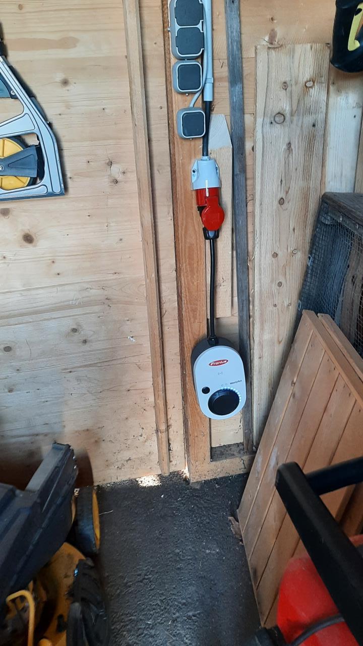

Mahlzeit,
ich hab ca ~15m, rein rechnerisch hätten 5x2,5mm² gereicht, hab aber sicherheitshaber 5x4mm² genommen, wegen Wärmebildung, Leitungswiderstand, etc etc...
In meinem fall Erdkabel, weil ein Stückl draussen verläuft, hat alles in 25er Schlauch bzw Rohr gepasst.
Tip für die Montage der CEE Dose, falls es eine mobile Wallbox wird: Anschlusskabel der Wallbox zur Höhe dazurechnen, sonst schauts dann so aus 🤣

  •  chavez
7.4.2026 18:21  (#17)
Könntest ja auch links/rechts neben der Dose montieren.
So zb: https://www.energiesparhaus.at/forum-zeigt-her-eure-wallbox/68708_6#812745
7.4.2026 19:47  (#18)
Hi
Ich hab das Kabel zurückgezogen und die CEE Dose seitlich montiert.
