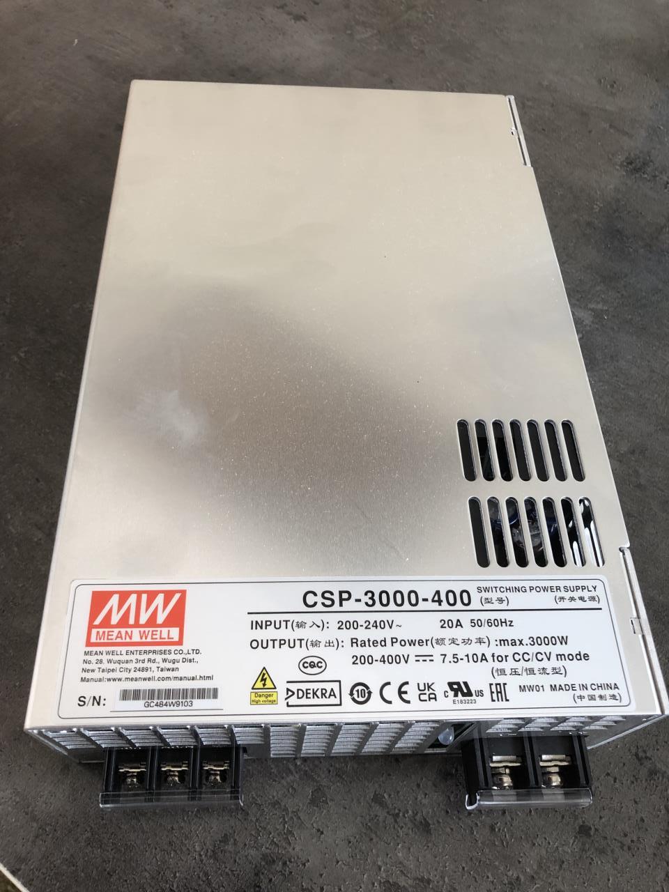

Danke für deinen Beitrag. Ich möchte nur wissen ob es eine Möglichkeit gibt 800 W dauernt von der einen Steckdose (Starkstromverteiler aus der PV Anlage kommend mit meheren 220 V Dosen mit Sicherungen) über die Steckdose des Hauses ohne PV einzuspeisen. - So wie dies bei einem Balkonkraftwerk funktioniert.. Um die Grundlast zu decken.
Technisch gesehen ist das recht simpel.
Rechlich schwerst illegal......
_aktuell/20260404905548.jpg
Aber als Gedankenspiel....
So ein Gleichstromnetzteil mit einem passendem Netzwechsrlrichter für deine Grundlast, oder auch mehr🤷.
Und schon hast du immer und jeder Zeit die Grundlast in deinem zweiten Objekt gedeckt.
