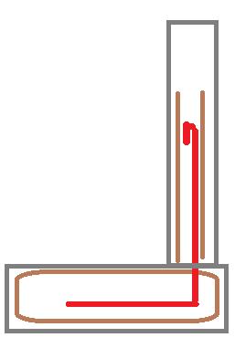

  •  Gitsche
9.4.2026  (#16)
bernar schrieb: Steckeisen die in den frischen Beton für das anbinden der aufgehenden Bewehrung gesteckt werden, sind gängige Praxis
das wird zu wenig sein. Die eingesteckten Eisen zieht es durch den gewaltigen Hebel der aufgehenden Mauer aus dem Beton wie nichts. Diese Verbindungseisen zwischen Fundament und aufgehender Mauer müssen als "L" in den Korb eingebunden sein, die aufragenden Enden umgebogen sein.
2026/20260409327728.png

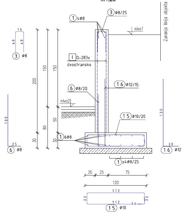

  •  MPP33
9.4.2026  (#17)
Ich bin inzwischen soweit, dass ich einerseits einen Statiker angefragt hab ob er über die Bewehrung drüberschauen kann bzw. hab einen sauberen Bewehrungsplan von einer ähnlichen Mauer (mit dem Unterschied, dass dort dahinter auf dem oberen Niveau ein Bungalow ohne Keller steht).
Manchmal würd ich gern in Slowenien wohnen - der Plan für 2 verwinkelte Mauern mit Treppen 150€... Und dann kommen die mit der vormontierten Bewehrung am LKW und werfen die nur in den Graben.
2026/20260409940809.png
Chef der Baufirma hat mir bestätigt, dass die Eisen L förmig eingebunden werden müssen - insofern alles einigermaßen im Rahmen.
Statisch würd ichs so verstehen, dass das hintere L förmige Eisen das wichtigste ist, deswegen auch 12mm. Das übernimmt die Zugkraft die durch das Kippmoment in der Trennstelle auftritt.
Umgebogen ist wohl das Tüpfelchen auf den i, aber wenn das Ding 1m lang im Beton steckt reißt das Stangerl wohl eher ab bevor es aus dem Beton gezogen wird.
Ich fürchte nur, dass wir dank Pfand nicht genug Plastikflaschen haben um alle abzusichern wenn sie nicht gebogen sind :)
Hinsichtlich Abdichtung - ganz ohne fühl ich mich irgendwie nicht wohl, speziell wenn ich da dran denke, dass ich vl. an gewissen Stellen irgendwann (= nicht so bald, vl. nie) eine Verblendung draufkleben will.
Was wäre da eine günstige, einfache Variante?
2K Dickbeschichtung wär halt die Luxusvariante, halt mit Luxuspreis auf die ca. 55m2.
  •  Armin86
10.4.2026  (#18)
um auch etwas senf dazuzugeben.
Die Bodenplatte würde ich mit Matten machen, anstatt der 1.2m breite würde ich das Fundament auf 1.30m schalen, dann passt genau eine halbe Matte hinein.
Und generell wenn ich die Bewehrung oben ansehen, ist es ein kunterbunter Mix bei den Verlegeabständen.
Bügel Bodenplatte alle 20
Steckeisen alle 15
und Abschlussbügel oben alle 25
lg

  •  MPP33
11.4.2026  (#21)
So, Ausführung ist besprochen.
Oben/unten AQ70 Matte
Bügel 8mm (16cm hoch, 70cm lang) auf beiden Seiten.
Verbindung zur Mauer soll über 90° gebogene 10mm Stäbe geschehen die alle 45(!)cm in den Korb eingebunden werden sollen.
Ist das nicht viel zu wenig?
Im gezeigten Plan sind auf der Zugseite alle 15cm 12mm Stäbe geplant...
Wenn ich auf die Bilder von der Ausführung schau haben die da zwar auch 20cm Abstand ausgeführt, aber das ist immer noch mehr als doppelt so viel und noch dazu 12er und nicht 10.
Ich schwanke zwischen "scheiß drauf wird schon halten wenn die das dauernd machen" und Baustop bis da eine vernünftige Statik nachgewiesen ist.
