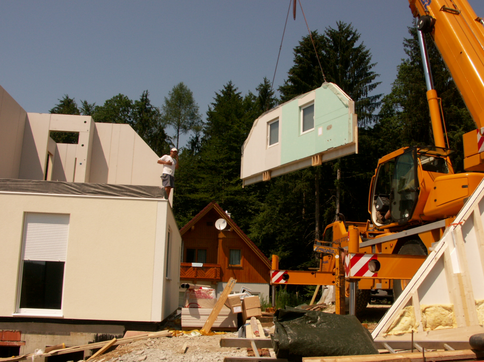

eines vorweg, fast alle bauen zu groß - zuerst brauchst viel platz, wenn dann die jugend ausgezogen ist, sitzt im 2-geschoßigen haus inkl. keller allein - beide nachbarn - ebenso zu groß
wir haben, allerdings 2006, ein elk-fertighaus aufgestellt und das hat wunderbar geklappt
der vorteil war für uns einfach, dass du ein relativ genaues budget vom aushub zum einzug planen kannst - gut für die finanzierung und ich hab mich trotzdem akribisch vorbereitet
keller in eigenregie, damals mit 20K und dann das haus draufgestellt
heizung haben wir lokal vergeben und selber gemacht (haus nicht belagsfertig) alles fb-heizung
installation in der wand fertig (strom ohne leerverrohrung!!! was auch jetzt nach 20 jahren egal ist) aber der  insti aus der umgebung technik/wp erledigt
zum austrocknen (früher ließ man einen rohbau über den winter ausfrieren) hast heutzutage kaum zeit
und das fertigteilhaus ist halt in 5 tagen zugedeckt/fertig, fenster inkl. rollo und insektenschutzgitter, haustüre
wir würden es wieder so machen
