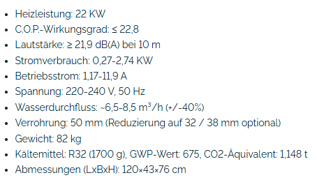

um 3° Verlust in den kühleren Jahreszeiten zu kompensieren benötigst du bei 27m³ Wasser 94kW Energie, wenn du noch 2° dazuheizen möchtest 156kW.
Wenn du vorrangig PV Strom verwenden möchtest, zum Beispiel ab April, soll die WP WP [Wärmepumpe] wahrscheinlich 8h/Tag laufen. Heißt du benötigst ca. 20kW pro Stunde Abgabeleistung, bei einem Temperaturpunkt Außenluft/Wasser der sicherlich nicht das Optimum darstellt.
Eine Wärmepumpe von 25-30kW macht hier also Spaß. Recht viel darunter kannst du eher Temperatur erhalten aber nicht schnell steigern.
Beispiel: https://www.pool-systems.de/Pool-Waermepumpe/Pool-Waermepumpe-IPSmax-Inverter-Premium-Silent-bis-40kW-mit-COP-22.html?utm_campaign=17807127258&hsa_grp=&device=c&network=x&utm_source=google&utm_medium=cpc&gad_source=1&gad_campaignid=17338796809&gbraid=0AAAAAD_XURiCiGA9gLlHCHA3MkTNu2_dQ&gclid=CjwKCAiAqprNBhB6EiwAMe3yhvrrJKyhSpvNRE9H4J5SrlSFodM-ewKlH71uZ7D0eCO79Lf2tutKuBoC8iMQAvD_BwE

derLandmann schrieb: Eine Wärmepumpe von 25-30kW macht hier also Spaß. Recht viel darunter kannst du eher Temperatur erhalten aber nicht schnell steigern.
Ja das kommt hin, hier gibt es auch die Faustformel die Leistung der WP WP [Wärmepumpe] sollte mindestens die m3 vom Pool haben, also 27kW.
