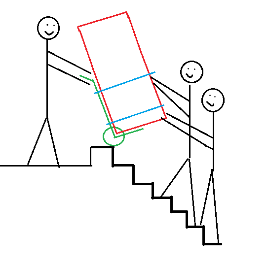

Erledigt, das Kältemodul definitiv raus da nicht groß der Aufwand und dann mit einer Sackkarre und 3x Mann langsam mit den Rollen (Reifen mit Luft) an den Treppenkanten abgelassen.
Wärmepumpe mit 2x Spanngurten befestigt.
Hier noch eine Skizze 😀
2026/2026030799657.png
