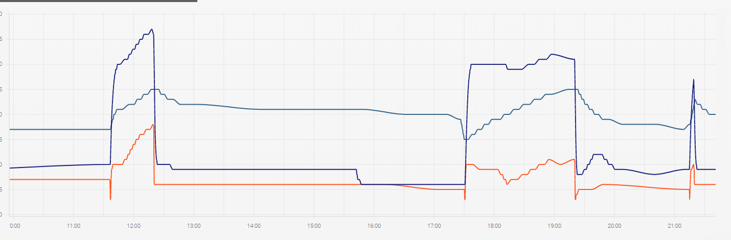

Was mir aber nach wie vor Probleme bereitet sind die Brauchwasser Einstellungen:
1. Standard ist Brauchwasser auf "niedrig" (Start 26, Stopp 45)
Ich habe direkt in der Wärmepumpe ein Zeitprogramm eingestellt:
Zeitprogramm ist täglich von 16:15 -19:30 auf Brauchwasser "mittel" eingestellt (Start 36, Stopp 45)
2026/20260303893630.png

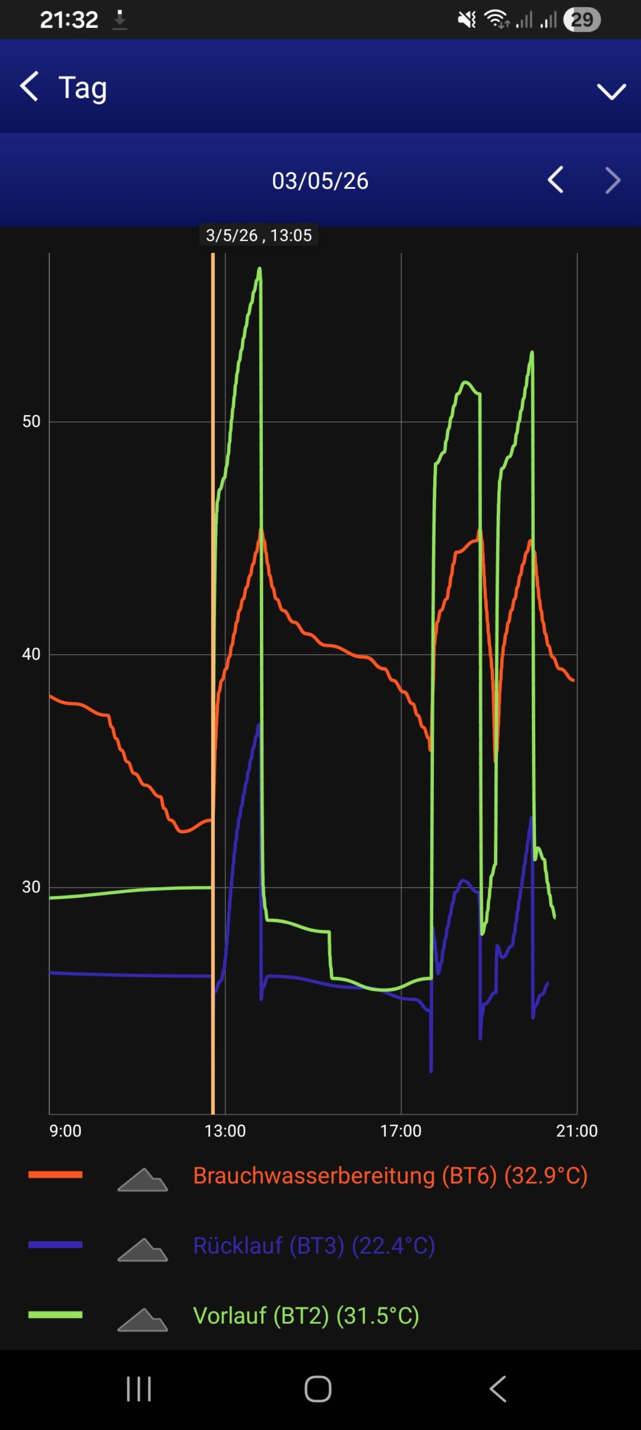

Wie in der Kurve ersichtlich ist der WP WP [Wärmepumpe] die Einstellung "niedrig" aber egal 😉
Es wird den ganzen Tag "mittel" verwendet, obwohl im Status beim Brauchwasserbedarf ebenfalls "niedrig" steht!!!
Vor der Integrierung in die Loxone hat das Zeitprogramm einwandfrei funktioniert!

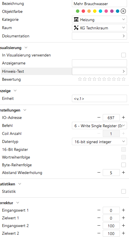

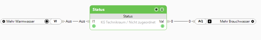

die funktion "mehr Brauchwasser" bekomme ich nicht richtig hin.
ich möchte mit einer einmaligen Taster betätigung, eine "einmalige Erhöhung" vom Brauchwasser.
Habe in einem anderen Beitrag gelesen, dass man auf den Register 697 eine "4" hinschicken muss.
Wenn ich den Taster betätige zeigt mir die WP WP [Wärmepumpe] tatsächlich "mehr Brauchwasser" an, aber nur solange ich die Taste halte.🤷‍♂️
Außerdem schreibt die WP WP [Wärmepumpe] dann bei verbleibender Zeit 4:00 hin, also die "4" die ich hinschicke dürfte keine "einmalige Erhöhung" sein, sondern eine Zeitangabe.
Natürlich kann ich mit einer Ausschaltverzögerung von z.B. einer stunde arbeiten, aber das ist dann nicht wirklich eine "einmalige Erhöhung".

Meine WW WW [Warmwasser] Zeitprogramm Strategie ist genau umgekehrt: Standardmäßig immer "Mittel", und mittels Zeitprogramm wird "Niedrig" definiert, z.B. 15:00 - 11:30.

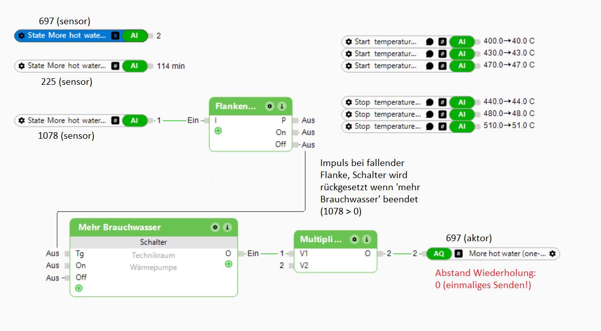

aefigg schrieb: Habe in einem anderen Beitrag gelesen, dass man auf den Register 697 eine "4" hinschicken muss.
Ich schicke einfach einen (5 sekunden langen) Impuls:
2026/20260304359953.png
2026/20260304314524.png
Aus eigener Erfahrung funktioniert das "mehr Brauchwasser" NICHT, wenn der BT6 einen relativ hohen Wert hat, also nahe der Stopptemperatur ist.

ds50 schrieb: Meine WW WW [Warmwasser] Zeitprogramm Strategie ist genau umgekehrt: Standardmäßig immer "Mittel", und mittels Zeitprogramm wird "Niedrig" definiert, z.B. 15:00 - 11:30.
Ich habs jetzt so eingestellt und die WP WP [Wärmepumpe] hat dann auch tatsächlich nicht mehr begonnen zu heizen als der BT6 schon unter 30°C war 👍
Werde das ganze die nächsten Tage noch beobachten.
Den Unterschied verstehe ich allerdings eigentlich nicht. 🙈
Aber wenns dann wirklich funktioniert ists mir auch egal ob ichs verstehe oder nicht 😂
Problem 1 ist somit hoffentlich behoben 🙏

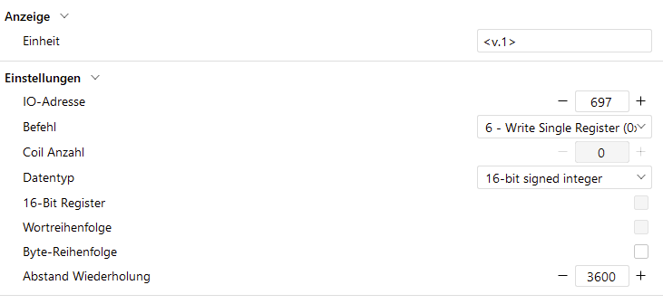

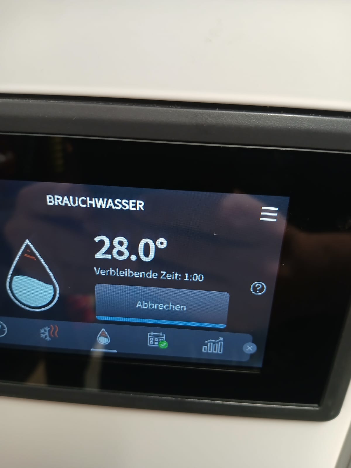

ds50 schrieb: Ich schicke einfach einen (5 sekunden langen) Impuls:
ok habs jetzt auch genau so gemacht, die WP WP [Wärmepumpe] hat mir dann 5 sekunden folgendes angezeigt:
2026/20260304355913.jpg
danach war die Zeitangabe weg und hat dann bis auf 45°C aufgeheizt, das wäre dann meine Stopp Temp mittel.
Eigentlich sollte aber bis Stopp hoch (bei mir 49°C) geheizt werden oder?
Die Abstand Wiederholung Einstellung von 3600 habe ich auch übernommen, die dürfte aber nicht wirklich funktionieren da bei neuerlichem druck der loxone taste das signal wieder bei der WP WP [Wärmepumpe] angekommen ist.
Aber das ist ja eigentlich auch nicht relevant...

aefigg schrieb: Den Unterschied verstehe ich allerdings eigentlich nicht. 🙈
Ich auch nicht 😂, aber
aefigg schrieb: wenns dann wirklich funktioniert ists mir auch egal ob ichs verstehe oder nicht 😂
aefigg schrieb: Die Abstand Wiederholung Einstellung von 3600 habe ich auch übernommen, die dürfte aber nicht wirklich funktionieren da bei neuerlichem druck der loxone taste das signal wieder bei der WP WP [Wärmepumpe] angekommen ist.
Ich hab ehrlich gesagt keine Ahnung, wofür dieser Wert in Loxone gut ist, den hab ich nie angegriffen. 😜 Ich verwende aber auch das Nibe Template der Loxone Library. 🤷‍♂️
aefigg schrieb: Eigentlich sollte aber bis Stopp hoch (bei mir 49°C) geheizt werden oder?
Nein. Ich hab es noch nicht ausverifiziert, aber es triggert einfach manuell einen WW WW [Warmwasser] Heizzyklus mit den aktuell gültigen Stopptemps. (Das ist nun eine Vermutung, da die Stopp-Temps von "niedrig" und "mittel" bei mir gleich sind.)
Hoch oder Luxus verwende ich nie, denn da würde mWn sogar auch der Heizstab freigegeben... 🫣

Um 13:00 ist start niedrig eingestellt 26°C...beginnt aber bei 32°C schon zu heizen...ich verstehs nicht 🤷‍♂️
2026/20260305931898.jpg
ds50 schrieb: Ich hab ehrlich gesagt keine Ahnung, wofür dieser Wert in Loxone gut ist, den hab ich nie angegriffen. 😜 Ich verwende aber auch das Nibe Template der Loxone Library. 🤷‍♂️
ich hab eigentlich auch das nibe template verwendet, bei mir ist aber 5 drinnen gestanden, aber eh egal...

Bei meiner S1255 (aktuell auf v4.8.7) funktioniert eine 4 auf Register 697 nicht, ich habe das Register dann lesend (also als Senor) angelegt und gefunden, dass eine 2 gesetzt wird sobald ich "Mehr Brauchwasser" direkt an der Wärmepumpe aktiviere.
Ich setze mittels Schalter und Multiplikator eine 2, der Schalter wird zurückgesetzt sobald die Stoptemperatur erreicht wird oder kann alternativ auch händisch wieder deaktiviert werden. Funktion ist getestet und funktioniert.

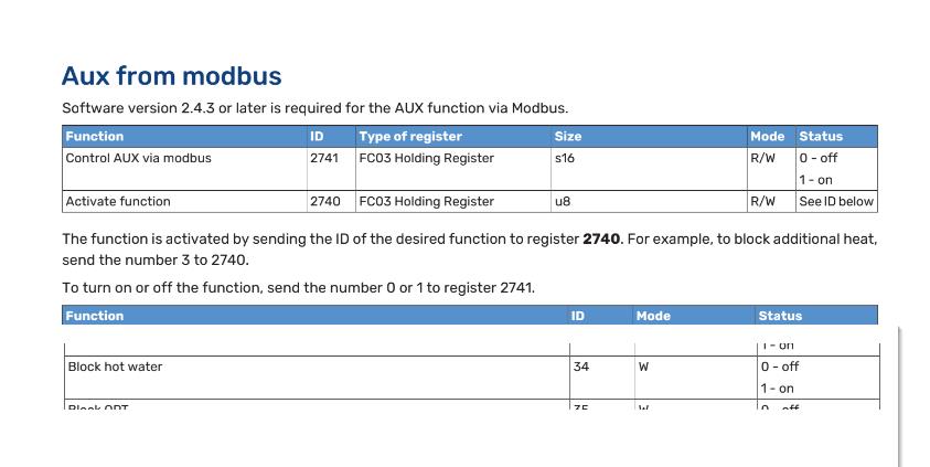

Jetzt hab ich eine Zusatzfrage: Wie kann ich WW WW [Warmwasser] blockieren? Denn manchmal möchte ich die WP WP [Wärmepumpe] in der Nacht quasi "ausschalten", aber wenn die GM auf 0 gehen, dann wird noch automatisch WW WW [Warmwasser] bereitet, falls die WW WW [Warmwasser] Temperatur im unteren Drittel (?) ist - und das saugt mir natürlich meinen PV Speicher leer...
Angeblich kann man das mit einer 2 auf 2740 (WW-Sperre auswählen) und 1-2 Sekunden später mit einer 1 auf 2741 (Sperre aktiv) aktivieren, aber das klappt bei mir noch nicht (S1155-6 PC, fast neueste FW). Any ideas?
  •  Paul_O
25.3.2026  (#10)
Laut doku musst du die ID 34 auf  2740 setzen, nicht die 2. Ich habe das aber nicht getestet.

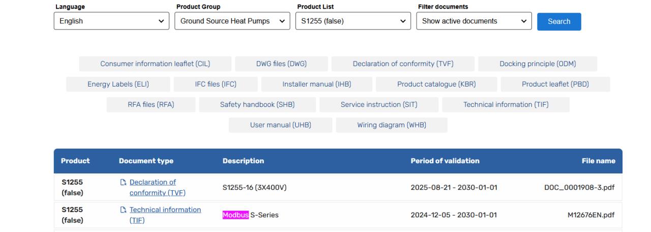

Ich kann dir die Nibe doku senden, die darin enthaltene Registerliste ist aber nicht vollständig - die vollständige Liste kannst du aber direkt von deiner WP WP [Wärmepumpe] exportieren.
Die Nibe doku kannst auch hier herunterladen:
https://professional.nibe.eu/en-se/documents/documents/documents
2026/20260325241749.png

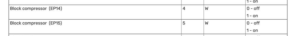

Hast du vielleicht eine Idee wie ich es hinbekommen könnte, Warmwasser über einen Register ausschließlich über den internen Heizstaab zu starten?
Ich möchte im Sommer keine Taktungen nur durch mehrmalige Wasseraufbereitung. Ich habe im Sommer Strom ohne Ende und die Effizienz der Warmwasserbereitung ist mir egal.

Da gibt es eine Funktion mit ID4 oder 5 auf Register 2740, womit der Verdichter blockiert wird. Er sollte dann auf den Heizstab zurückgreifen. (Die Heizstableistung sollte dazu nicht limitiert sein.)
2026/20260325963792.png
Laut Goolge gibt es eine größere WP WP [Wärmepumpe] F1355 mit zwei Verdichtern EP14/15 (on/off + drehzahlgeregelt), für die S sollte wohl eine der beiden IDs funktionieren.
Ich habe es nicht getestet. Ich würde das aber mit einer weiteren Bediendung verknüpfen, zB mit Brauchwasserbetrieb oder gleichzeitig die Heizgrenze hochsetzen, sonst läufst du Gefahr in der Übergangzeit den Heizstab auch für den Heizbetrieb zu verwenden.

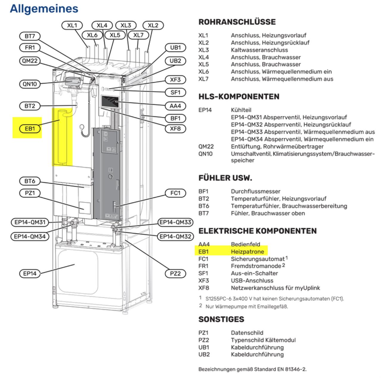

Es kann wohl dem Heizstab schaden, weil lokal an der Heizstaboberfläche treten womöglich Temperaturen > 60C auf und damit verstärkt Kalkausfall. Das hängt dann von der Heizstableistung ab, da wäre dann eine Begrenzung der Leistung doch hilfreich. Auf lange Sicht kann die Heizpatrone zusetzen, und der Heizstab dann in Folge ausbrennen (schlechterer Wärmeübergang wegen Kalkablagerung).
Zumindest wäre der Heizstab von vorne zugänglich, ich kann aber nicht beurteilen ob man ihn im Defektfall leicht tauschen könnte. Irgendwo im Forum gibts Fotos eine geöffneten S.

Wäre es nicht auch eine Option einen Heizstab in den Pufferspeicher einzubauen?
Die Wärmepumpe komplett blockieren und den Heizstab vom Energiemanagment regeln lassen?
Denke das die Reparatur einer verkalkten Heizpatrone in der Wärmepumpe nicht gerade billig ist.
Hingegen ist ein Heizstab im Pufferspeicher schnell eingebaut/ausgetauscht.
28.3.2026  (#16)
Klarstellung: Es geht mir definitiv NICHT darum, mit Heizstab WW WW [Warmwasser] zu bereiten!
aefigg schrieb: Die Wärmepumpe komplett blockieren und den Heizstab vom Energiemanagment regeln lassen?
Mein Ziel ist es, überhaupt keinen Heizstab never ever zu aktivieren, da ich was gegen Strom verschwenden hab.

Ich habe "leider" eine 1255-6 ohne externen Pufferspeicher. Die 1255 hat intern (glaube ich) ca, 180l als Speicher. Dort kann man keinen Heizstab einbauen. Jedenfalls nicht, das ich wüßte.
