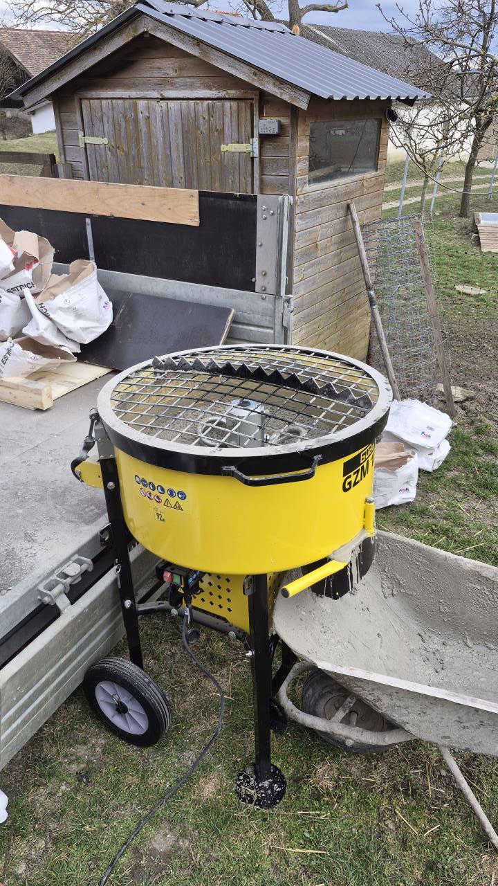

13.3.2026  (#21)
So..  erster Einsatz abgeschlossen!  Wirklich ein massives Teil. Durch die großen Räder und Griffstangen aber super zu transportieren.
Vor allem wenn man Sackware verarbeitet ist das Befüllen ein Traum. Hab gestern eine Palette Estrichbeton verarbeitet! Reinigung auch einfach.
2026/20260313813633.jpg
Lg!!
