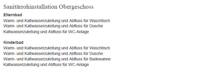

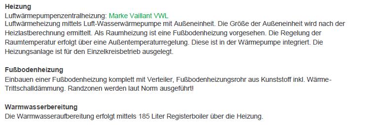

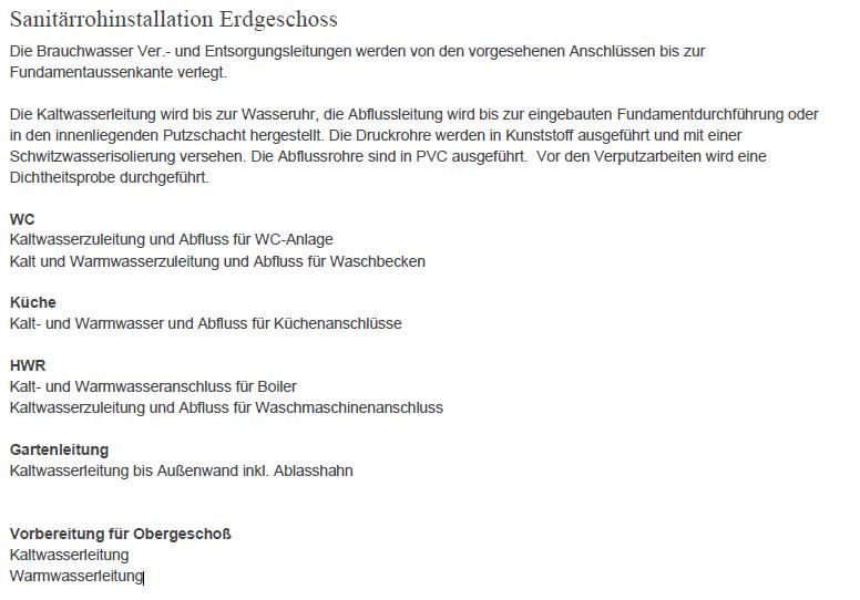

Fino schrieb: Also ohne genaueres zu kennen. 30.000 inkl wp? Das geht sich sicher nicht aus.
Ich vermute man will sich da etwas raus holen...
Schätze eher 50.000 aber auch das kann bis zum Schluss knapp werden wenn die Wunschliste groß ist und du alles machen lässt. (ohne Keramik usw.. Inkl. WP, roh Installation, BKA, FBH, RGK ohne Bagger, ohne Armaturen.)
hab anbei das Erstangebot angefügt
2026/20260303180142.png
2026/20260303986996.png
2026/20260303836086.png
Für diese Leistungen wären es 30.000€, die KWL KWL [Kontrollierte Wohnraumlüftung] haben sie mit 16.600 separat angeboten, BKA nicht berechnet. Somit wäre ich bei 46.000€  was ich bei ihnen zahlen würde für Sanitär und Erdwärme mittels Flächenkollektor plus KWL KWL [Kontrollierte Wohnraumlüftung]
Darum würde mich ein Vergleich z.B mit Kollar oder Leitwolf interessieren, weit weit ich davon weg bin, wenn ich dafür alles so bekomme wie ich möchte.
