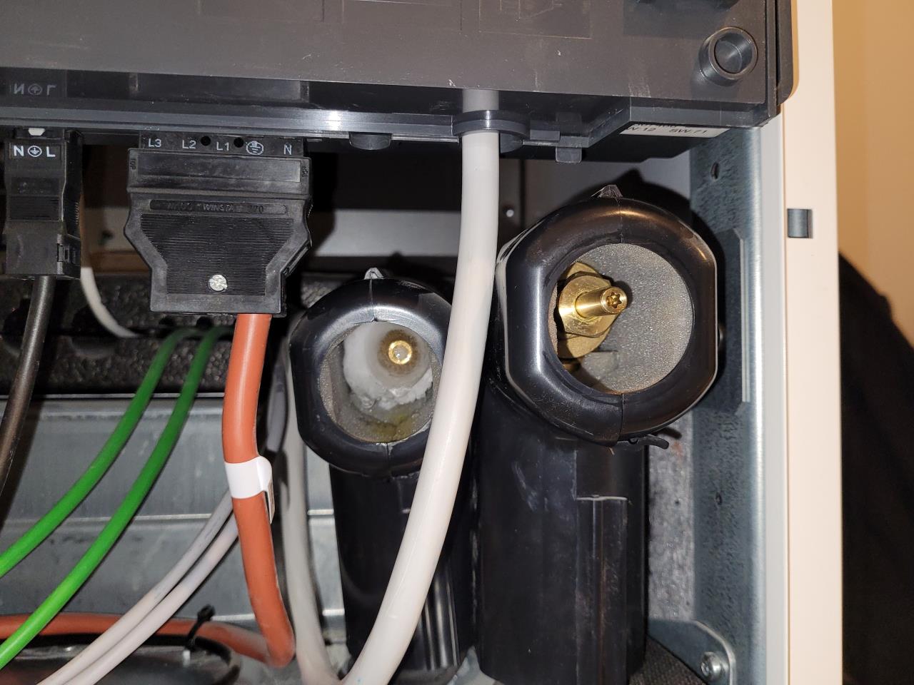

Meine WP WP [Wärmepumpe] Nibe S 1155-6 hat nach 3 Monaten heute ihren ersten Takt eingelegt. Als ich nach Hause gekommen bin hat ich Wasser im Technikraum.
Ich habe den Deckel von der Front dann runtergenommen und folgendes festgestellt.
2026/20260228587650.jpg

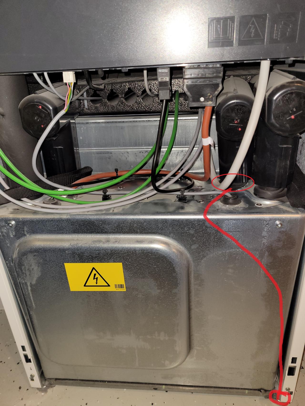

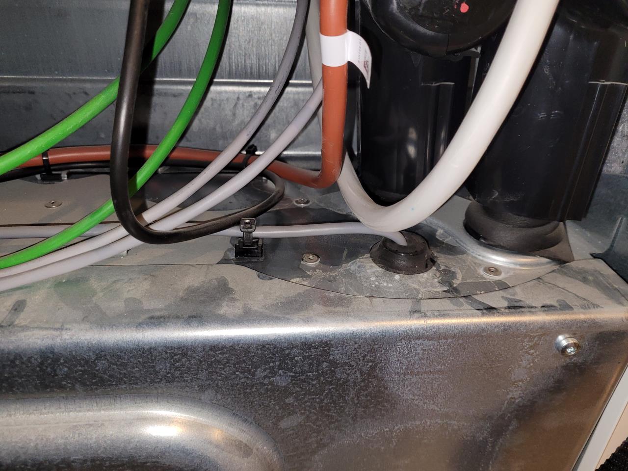

Ich habe da drinnen Wasser. Ich nehme stark an, dass ist ein Kondensat von irgendwo.
2026/20260228533928.jpg
Bei genauerem hinschauen empfinde ich, dass das Kondensat von dem linken der zwei schwarzen Dinger kommt. Und läuft dann nach unten ab und kommt beim rechten vorderen Standfuß raus.
Was mache ich jetzt? Kann ich den silbernen Deckel einfach mal runterschrauben um zu schauen, wieviel Wasser ich da drinnen habe? WP vorher aus? Sicherung raus?
Danke für eure Hilfe!
28.2.2026  (#1)
Mach mal die schwarze Dämmschale ab und verfolge die Rohre. Dann solltest di doch fündig werden wenn es so viel Wasser ist.
Evtl nur ne kleinigkeit

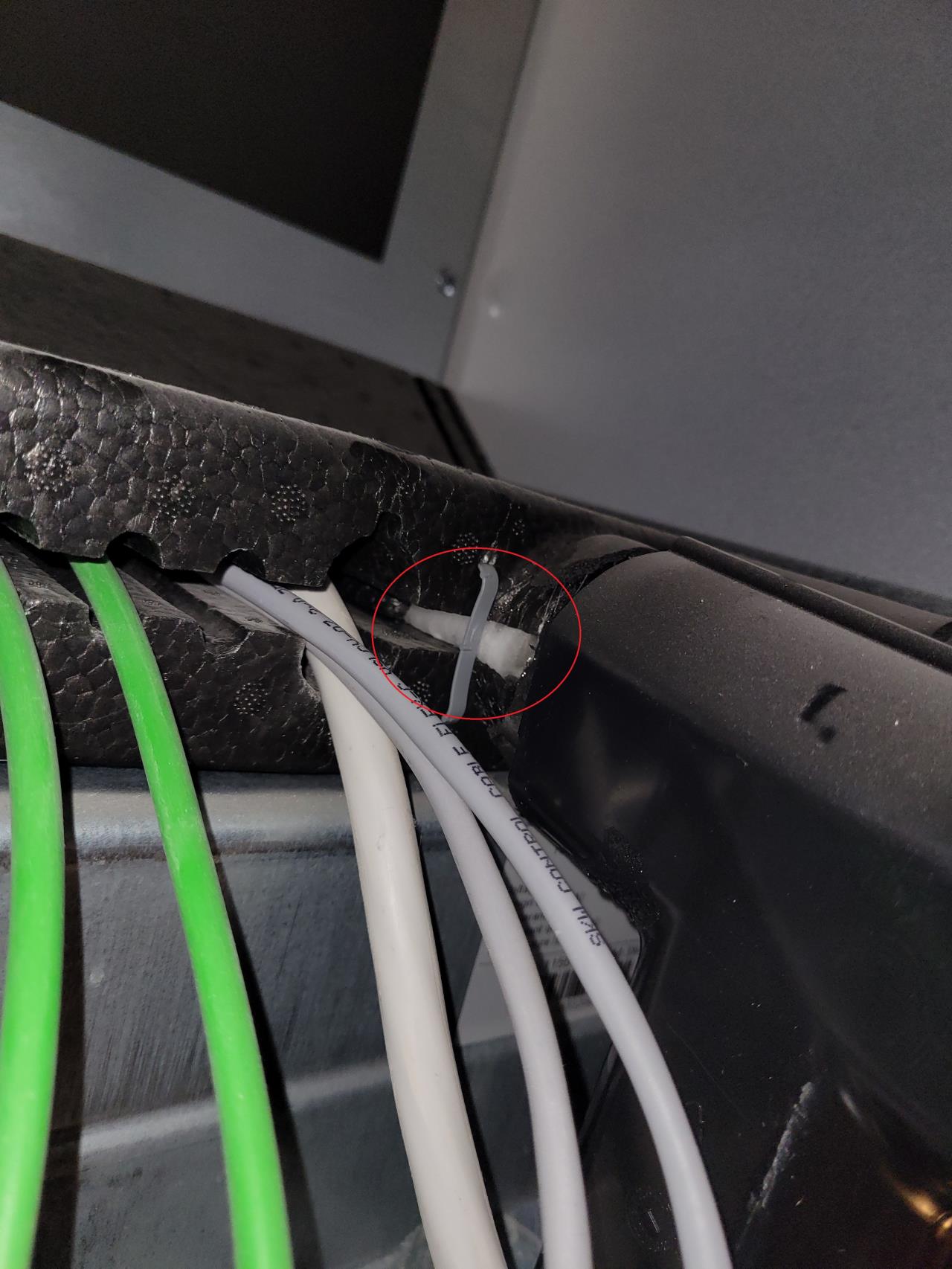

Ich habe des Rätsels Lösung gefunden. Sole aus ist komplett zugefrohren. Habe mittlerweile rausgefunden wie ich diese Rohrdurchführung/Rohrdämmung abnehmen kann. Momentann kann ich die Dämmung bei Sole aus gar nicht runternehmen, weil es angefrohren ist.
Rechts ist das Sole Ein Rohr und links Sole aus:
2026/2026032171095.jpg
Und hier sieht man auch wo das Rohr reinkommt, dass es gefrohren ist.
2026/20260321749661.jpg
Wie würdet ihr vorgehen? Warten bis die Heizsaison vorbei ist, Plastikdämmung/Rohrdämmung runtergeben und mit Armaflex neu machen?
Bzw. irgendeinen Fetzen in die WP WP [Wärmepumpe] reingeben, weil das Wasser rinnt mir ja ansonsten runter in die Elektronik?

beim letzten bild sieht man daß die hartgeschäumte durchführung der soleleitungen und verkabelung das problem ist. die ist natürlich konstruktiv alles andere als dampfdicht. vielleicht kann man hier nach der saison mit weichschaumklebeband (Armaflex) die soleleitung abkleben, also eine dünne lage innerhalb des hartschaums. das klebeband kann man sehr gut dicht wickeln/kleben.
generell ist die kältedämmung in der maschine nie 100% dicht, wegen der vielen anschlüsse/verzweigungen.
das macht auch gar nichts, ein bissl kondensat verdunstet dann auch wieder innerhalb der maschine. hier ist das etwas zuviel daher sollte man die kältedämmung ein bissl optimieren - und zwar genau wo du es gezeigt hast...

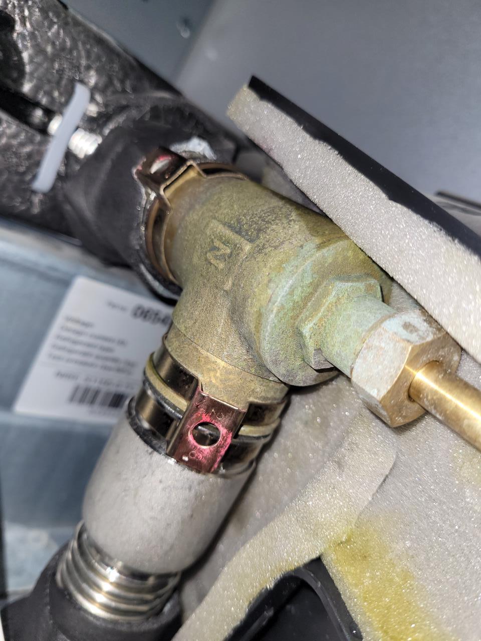

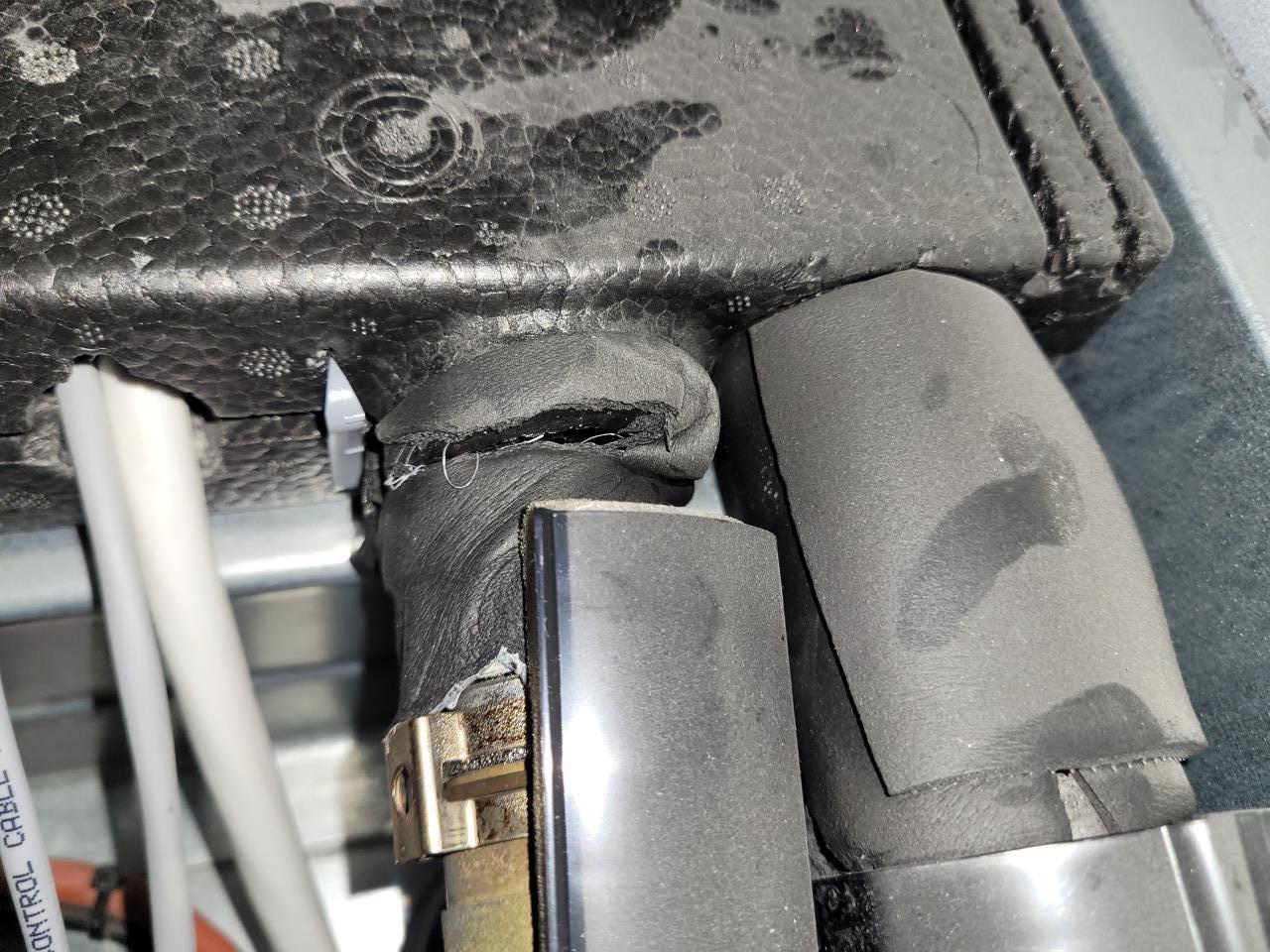

Gestern habe ich die WP WP [Wärmepumpe] mal absichtlich takten lassen. Ist dann auch relativ schnell abgetaut und so sieht das Ganze dann aus.
2026/20260403143510.jpg
Bekomme ich hier irgendwann Probleme mit dem Anschluss, weil der jetzt schon nicht mehr "normal" aussieht?

3.4.2026  (#16)
Das Messing oder Rotguss sieht noch tip hop aus. Anlaufen ist normal bei Kälte.
Einfach mit Armaflex nachisolieren, was du halt drauf kriegst und halbwegs gut verarbeiten kannst. Zugänglich ist ja nicht grad an vorderster Stelle
