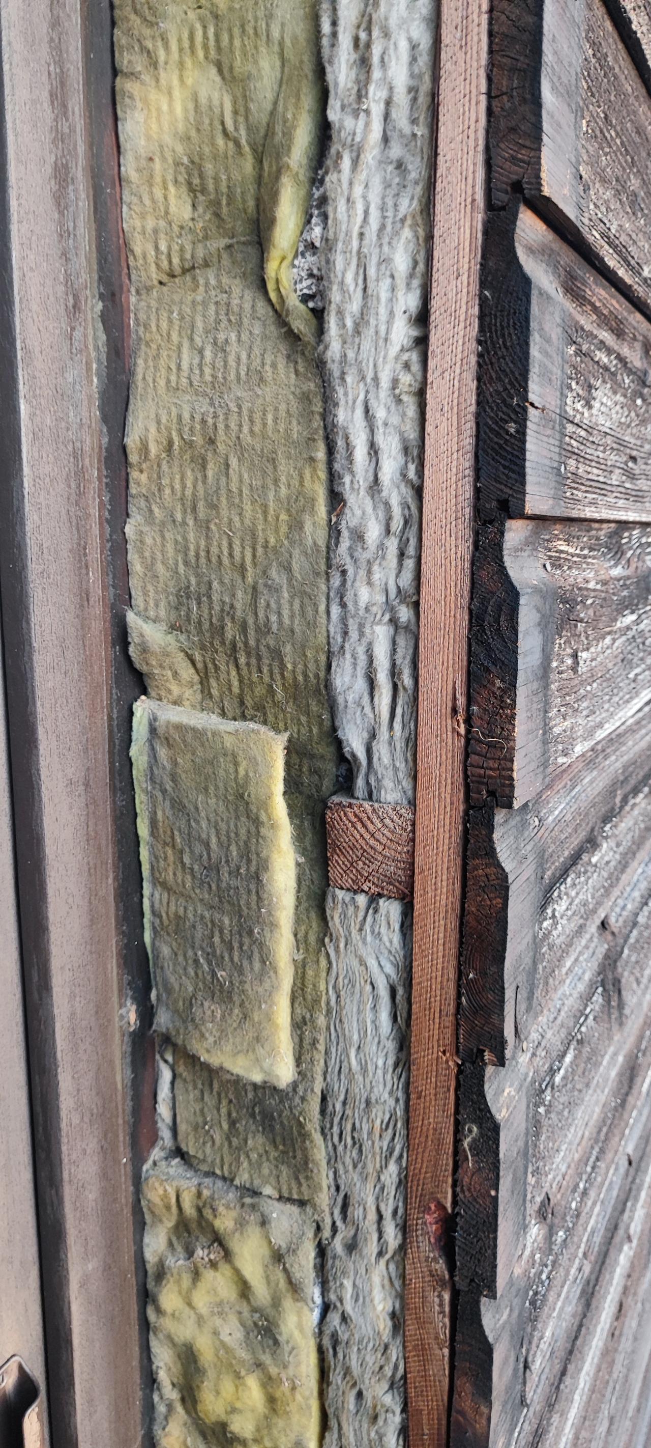

ich bin auf der Suche nach Ideen (und Preisen) für eine Fasadenerneuerung.
Mein Elternhaus ist BJ81/82 und der 1te Stock ist auch Blähbetonsteinen mit Stein/Glaswolle und einer Holzverschalung.
Ganz genau habe ich da noch nicht rein gelinst aber ich gehe davon aus dass hier keinerlei Sperrbahn verbaut ist die den Wind abhält denn wie ich letzten Herbst eine Bohrung in die Aussenwand gesetzt habe um einen neuen Heizkörper zu montieren ist mir der Bohrstaub ins Gesicht geblasen wie ich durch den Innenputz durch war.
2026/20260222222795.jpg
Links im Bild die Balkontüre, hinter der gelben Dellwolle verstekt sich die Mauer darauf dann ein Kantholz mit der Steinwolle als Isolierung, Konterlattung/Hinterlüftung und dann Holzfasade
Idee wäre das Holz zu entfernen, eine Winddichte Fasadenbahn anzubringen und darauf dann eine neue Verkleidung.

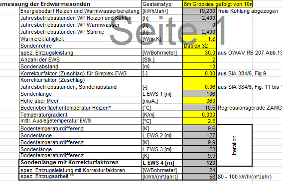

@BilligBauen: Einerseits auslegung und andererseits Glück.
Heizlast aus Öl gerechnet ist/war ca. 18000 Als WP WP [Wärmepumpe] habe ich eine Nibe S1156-8 ausgesucht.
Habe zwei Tiefenbohrungen a 125m in Schluf.
Von der BH her muste ich mit 30W/m rechnen und ich hab das ganze nicht auf -1,5 sondern auf +2,5°C mitlere Auslegetemperatur ausgelegt.
Beim Bohren ist dann extrem viel Grundwasser gekommen, und zwar die ganze Zeit sobald man ab 10m unter Boden war.
Wie es im Januar so lang so kalt war ist meine WQEin auf minimal 9,4°C abgesunken.
Naja und damit arbeitet die WP WP [Wärmepumpe] nun mal sehr Effizient, vor allem habe ich auch alle HK von Typ 10/11 auf Typ 22 und 33 hochgerüstet
