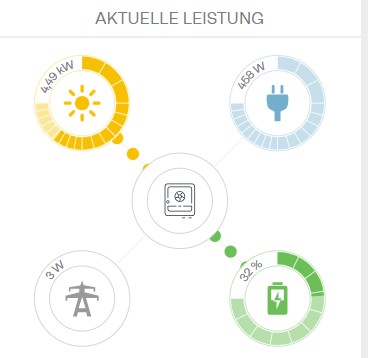

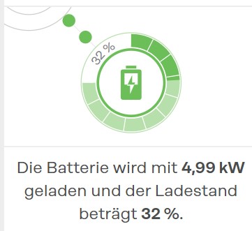

  •  ck
26.2.2026  (#18)
Obersteira schrieb:
Der Strom vom BKW läuft ins Hausnetz über Schukosteckdose aber nicht über den WR WR [Wechselrichter].
Oder übersehe ich was?
Weil es gerade passt, hier eine aktuelle Momentaufnahme meiner Anlage zum besseren Verständnis:
Von Dach kommen gerade 4,5 kW, aus dem Haus kommen nochmal 0,46 kW dazu (Mikrowechselrichteranlage abzüglich Hausverbrauch)
2026/20260226613755.jpg
In den Akku gehen dann rund 5 kW (Screenshots sind ein paar Sekunden zeitversetzt darum geht es sich nicht genau aus)
2026/20260226102507.jpg
  •  altehuette
26.2.2026  (#19)
Ich dachte, sobald das BKW mehr liefert als aktuell der Hausbedarf ist, geht dieser Überschuß ins Netz und nicht in die Batterie? Geht nämlich immer was ins Netz, obwohl Batterie noch aufnahmefähig ist!
  •  ck
26.2.2026  (#20)
altehuette schrieb: Ich dachte, sobald das BKW mehr liefert als aktuell der Hausbedarf ist, geht dieser Überschuß ins Netz und nicht in die Batterie?
Wie ich schon mehrmals versucht habe zu erklären, ist das (zumindest bei Fronius) nicht so. Erfreulicherweise gab es heute eine Konstellation wo ich das zeigen konnte, ich hoffe, jetzt ist das geklärt.
  •  altehuette
26.2.2026  (#21)
Hab auch Fronius! Den "Verdacht", dass auch vom BKW was in die Batterie geht, hatte ich eh schon mal! Bei der Installation von WR WR [Wechselrichter] und Batterie wurde ja schon auch eine externe Quelle eingegeben.
