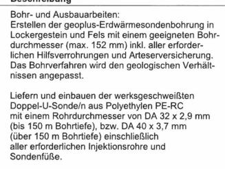

21.2.2026  (#13)
Das steht so zumindest im Angebot von Baugrund Süd so drin. Heißt dort "Geoplus-Erdsonde". Zumindest denke ich nicht dass man das wirklich anders verstehen kann:

Mit 152mm sollte Duplex Da40 gehen. Kleinere Bohrgeräte haben oft nur 130mm, da ist bei Simplex Da40 oder Duplex Da32 schluss.

21.2.2026  (#15)
Also hat DN40 eigentlich nur Vorteile.
Zu mir hieß es sie legen das teilweise nach der Pumpe aus. Da bin ich mal gespannt wenn ich ihnen die Wärmepumpe nenne, ob dann auch das "richtige" Rohr gewählt wird.

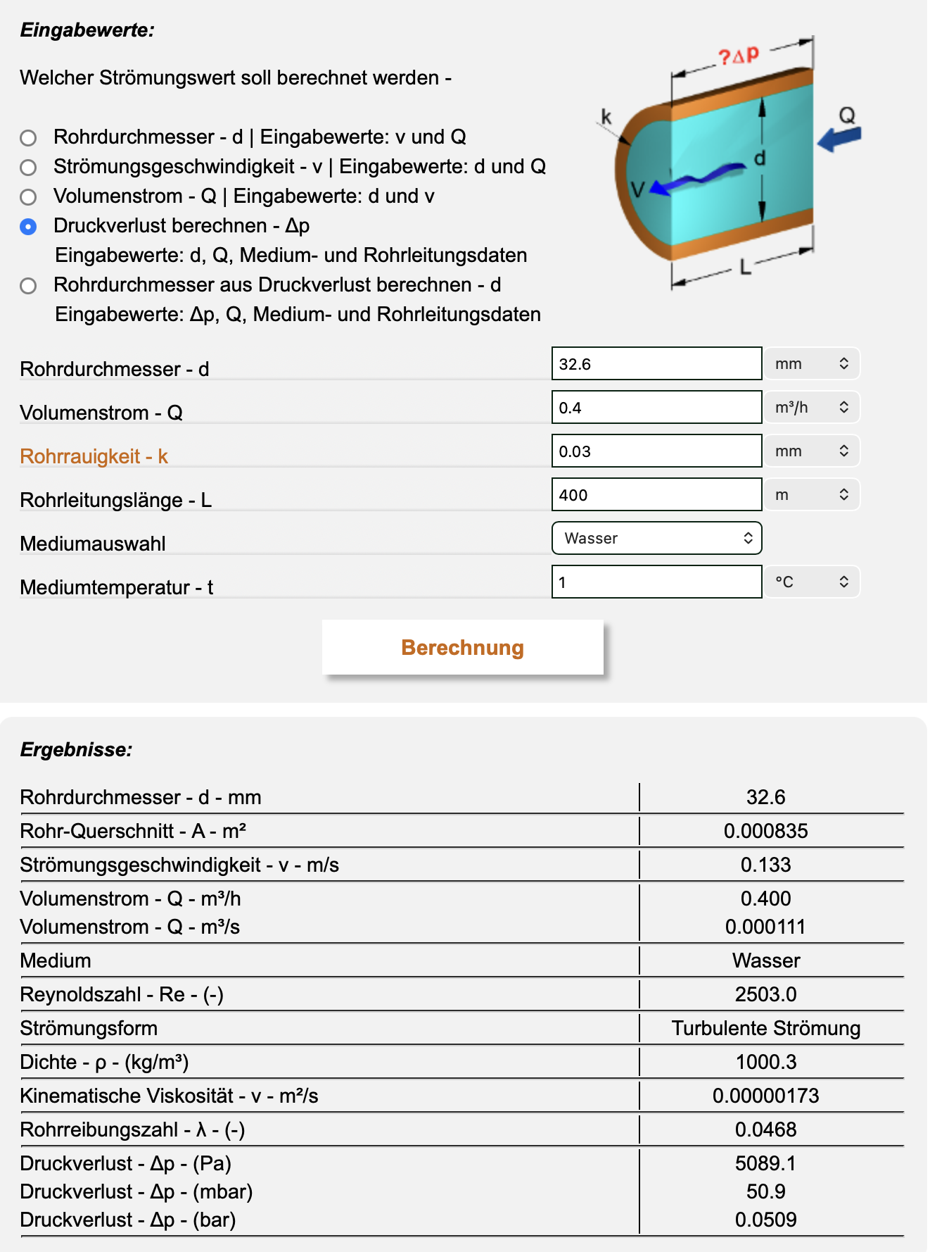

21.2.2026  (#16)
In deinem Fall bei reinen Wasser ja. Du kannst dir das selber ausrechnen mit diesem Rechner: https://www.schweizer-fn.de/berechnung/stroemung/druckverlust_rohr_rech.php
Du rechnest immer ein Rohr, bei einen 2-Kreiser (Duplex) nimmst du also Gesamtvolumenstrom / 2 an. Bei Vollast bei B0/W35 hätte z.b. die WPE-I 07.1 1,5m3/h, daher geben wir im Rechner 0,75m3/h an. Interessant ist dann die Strömung (leicht turbulent ab Reynoldzahl 2400) und der Druckverlust in mbar. Die Hersteller geben die Restförderhöhe immer mit ca. 30% Ethanol oder Glykol an welche dickflüssiger sind als reines Wasser. Sogar dort würde noch immer 440mbar übrig bleiben bei max. 75W Stromaufnahme. Ich habe sogar mit 1°C Wassertemperatur gerechnet, desto wärmer, desto dünnflüssiger.
2026/20260221460099.png

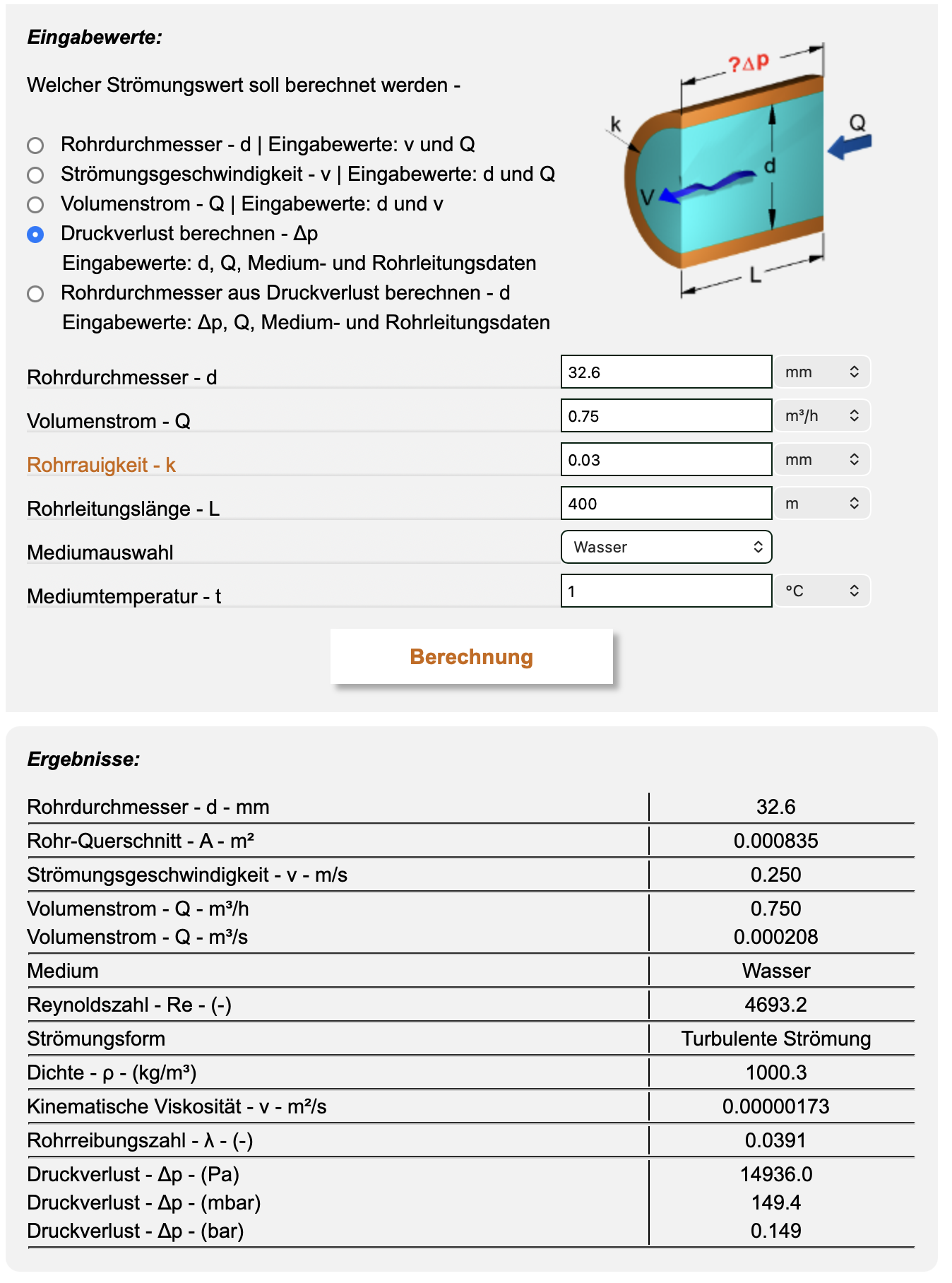

Und im Teillastbetrieb bei 0,8m3/h Gesamtvolumenstrom kannst du mit reinen Wasser die Sonde auch immer turbulent laufen lassen, da verbraucht du Umwälzpumpe keine 10W. Gemessene Werte würden mich da echt interessieren, muss meine Pumpen mal messe.
2026/20260221745533.png
Am besten du sagst dem Unternehmen was du willst, genau so wie bei Flow30 und "Installateurauslegungen". Bohrtiefe dazu und dass die Anbindeleitung tief unter der Erde mit einen 2er Verteiler im Heizungsraum ausgeführt werden soll. Mit 2 Ringraumdichtungen.
