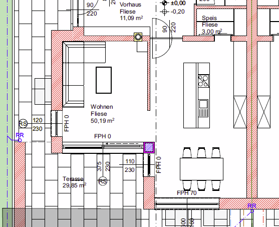

Ich hab jetzt mal mit der Heizungstabelle_v21 von Helmut Frik die Heizlast der Räume berechnet und irgendwie kommen da Werte jenseits von gut und böse raus. Niemals schaff ich damit VL VL [Vorlauf] 30°C. Egal ob 18, 20 oder 22°C Innentemp. |
Wie schaut denn der Raum aus? Fläche, Ausrichtung, Fenster, Wandaufbau? |
z,.B. Wohnzimmer, 2xAußenwände mit Fenster S/W, 1xInnenwand zum VR, 1xTrennwand zum Nachbarn. WR Temp 22°C. Heizlast: 2085W, davon Lüftungsverlust nach norm: 940W Fragt man als Laie wie ich die Gemini KI, wird ~1500W geschätzt. ![]() Die anderen Zimmer sind ebenfalls entsprechend hoch. |
Da wäre eine KWL KWL [Kontrollierte Wohnraumlüftung] angebracht. Der Grundriss ist thermisch ungünstig, also gut möglich dass das nur mit FBH FBH [Fußbodenheizung] nicht schaffbar ist. Wie sind denn die Wände gedämmt? |
