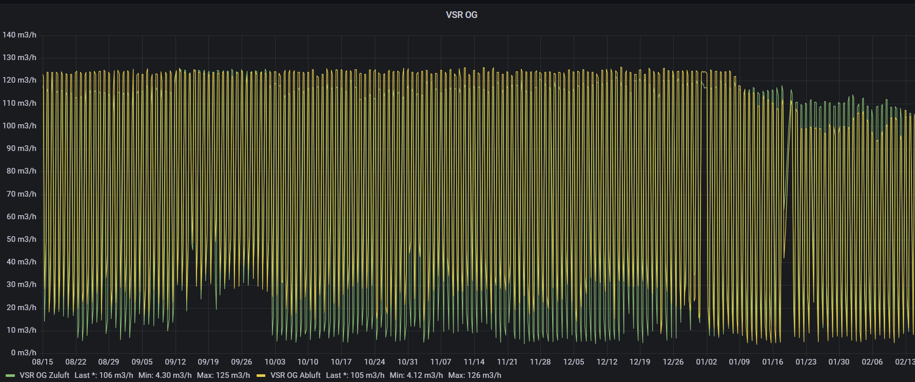

Ich finde es nicht so schlimm. Habe die Filter teils 9monate komplett verdreckt drinnen und merke dann erst was an den VOlumenströmen und meine werden alle durch meine Volumenstromregler gemessen(ich habe aber eine MAximumvorgabe durch die Lüftungsanlage) und geloggt in Grafana und sehe immer Abweichungen. Wenn ich neue Einbaue, sehe keinen Großartigen Unterschied. Ist im kleinen Prozentbereich als keine Angst bei 2x im Jahr wechseln. Da braucht man keine Große Angst schüren, die Filter helfen mehr als sie an Energie kosten. Meine Betonschläuche und Betonverteiler wären nicht leicht reinigbar. Ich fahr aber zu 90% Ventile mit 2 Schläuche DN75 denke ich an und es läuft seit 7 Jahren top. Wenn der Abluftfilter in der Maschine zu ist, dann spüre ich es richtig.

14.2.2026  (#13)
gloitom schrieb:
Jeder einzelne Abluftfilter wird durch einen Volumenstromregler gemessen? 🧐
nein aber jedes Geschoss wird extra gemessen.
Beispielweise fahre ich das OG mit 110-125m3 und wenn es weniger wird, merke ich es im Log. Da ich nicht mit viel Überdruck zum Regler fahrt, damit sich dieser nur nimmt was er braucht, sinkt der Volumenstrom wenig über die Monate. Aberhier ist mit Sicherheit der Maschinenabluftfilter, der nach einer Zeit gesättigt ist sowie der Zuluftfilter
Daten werden live über MP Bus von den Belimo Geräten an die Wago SPS übertragen und dann in die Influx DB ´geloggt
